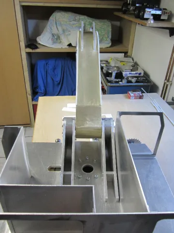

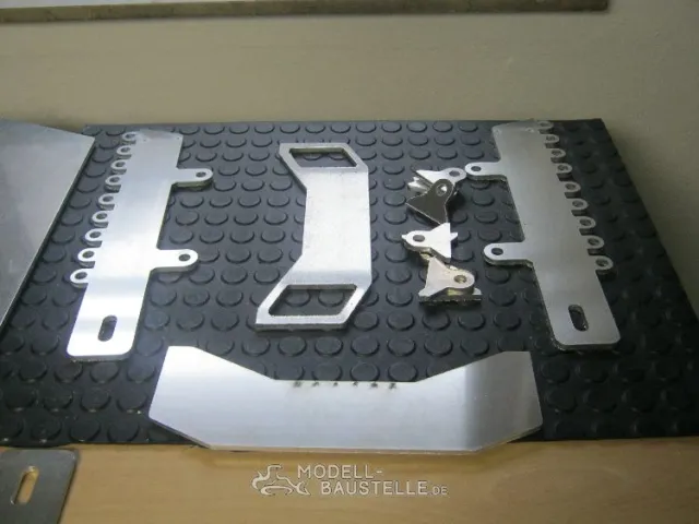

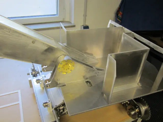

      Hallo alle zusammen,
      heute mal wieder ein kleines Update.
      Da ich die letzten Abende keine Lust mehr hatte Kettenplatten zu fräsen,
      habe ich mich mal mit einem anderen Bauteil beschäftigt.
      Die Schaufel ist komplett aus 1,5-4 mm Stahlblech gelasert und komplett WIG geschweißt.
      Nächste Woche werde ich aber die restlichen Platten fräsen.
      Das entgraten nimmt mir zum Glück ein Zulieferer von meinem Arbeitgeber ab.
      Zufällig habe ich mitbekommen, daß sie eine neue Trowalisieranlage bekommen und die muss natürlich gleich ausprobiert werden.
      Da zeigt sich mal wieder, wer freundlich fragt bekommt auch meistens Hilfe. :thumbup:
      Denis

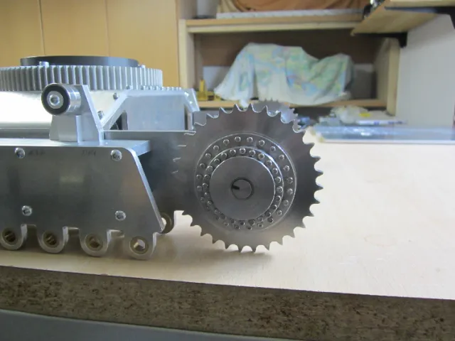

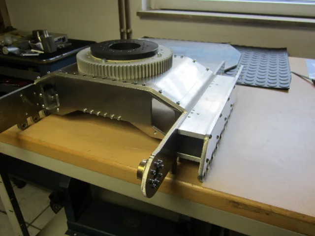

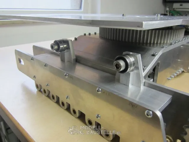

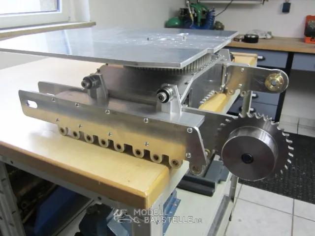

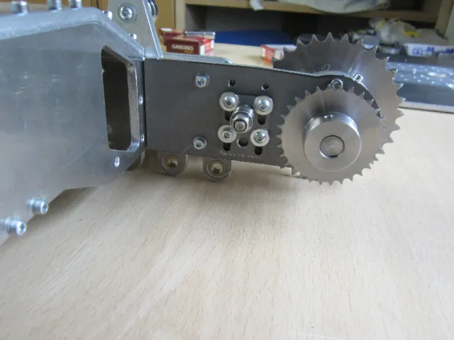

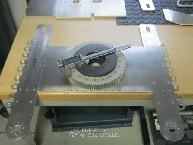

      heute mal wieder ein paar Fotos.
      Mein Cat steht endlich auch eigenen Kette. Die Kettenplatten bringe ich morgen zum Gleitschleifen. :thumbup:
      Denis

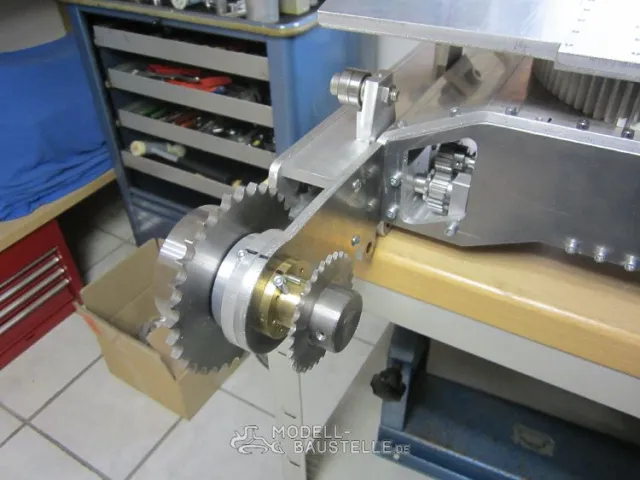

    • de3478
      • 6. April 2015 um 10:29
      • #29

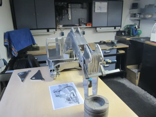

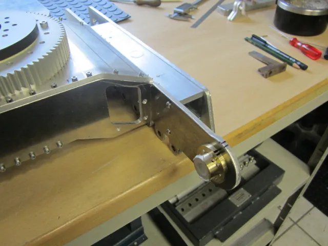

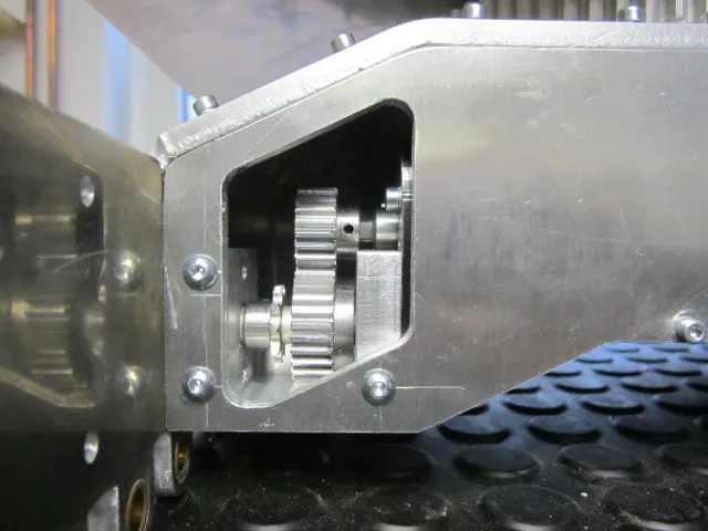

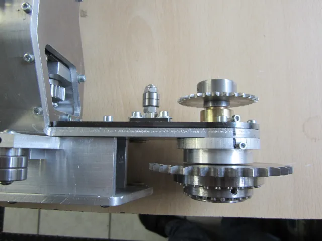

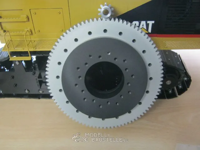

      Hallo und frohe Ostern alle zusammen,
      im Anhang mal wieder ein paar Fotos.
      In den letzten Tagen wurde der zweite Antrieb und das Schwenkgetriebe fertig gestellt.
      Außerdem habe ich die nächsten Teile für die Aufbauten gezeichnet.
      Denis

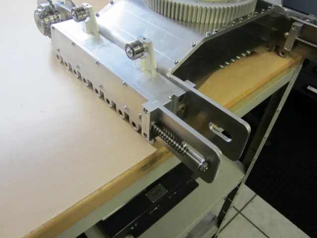

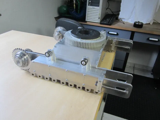

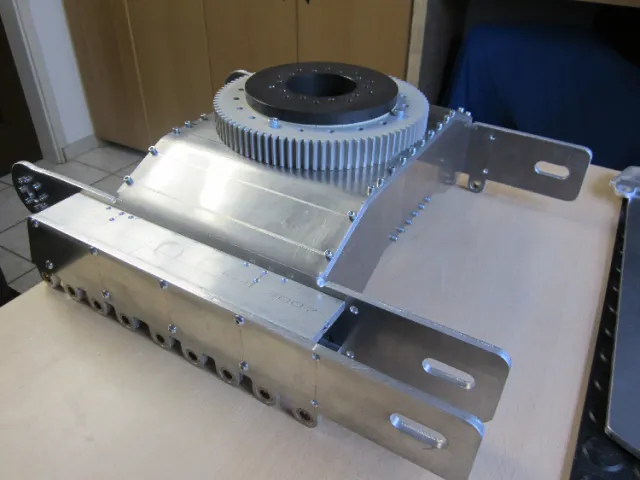

    • de3478
      • 22. April 2015 um 20:00
      • #30
      Die Ketten sind komplett fertig.
      Außerdem habe ich bereits die Drehdurchführung incl. Verkleidung fertig.
      Als nächster Bauabschnitt ist der Aufbau dran.
      Denis

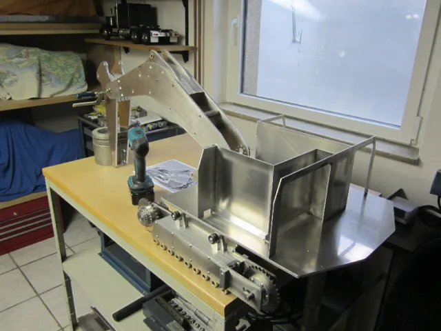

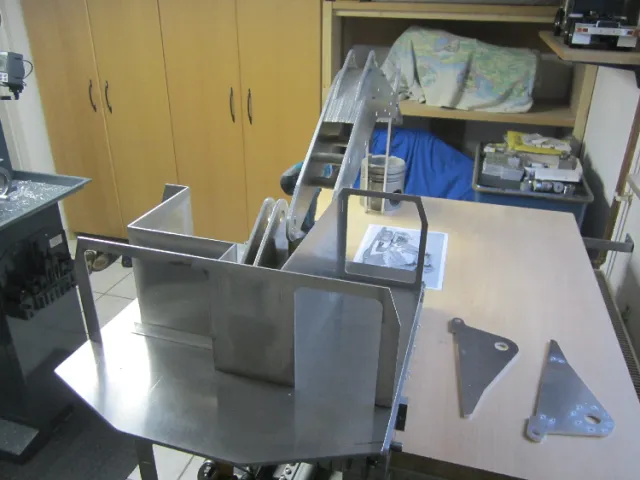

    • de3478
      • 14. Mai 2015 um 10:26
      • #31
      Hallo und einen schönen Feiertag,
      Die Arbeiten an den Aufbauten gehen ganz gut voran.
      Momentan fräse ich gerade die Gitterrosten und Treppen.
      Funktioniert super mit der neuen Fräse und ich denke das Ergebnis kann sich sehen lassen.
      Außerdem habe ich den Edelstahl-Hydrauliktank fertig geschweißt.
      Denis

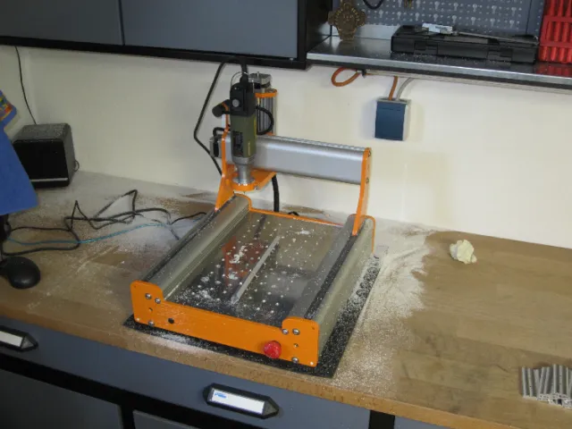

      das ist einfach nur Brachial. Die Details kommen gut!!!
      Was hast du Dir denn für eine Fräse zugelegt?
      Matze
    • de3478
      • 2. Juni 2015 um 06:34
      • #39
      Hallo Matze,
      ich habe mir eine Fräse von Stepcraft gegönnt.
      Da ich die Maschine nur für Kleinteile brauche, reichte die kleinste mit der Proxxon Spindel.
      Bis jetzt habe ich damit Polystyrol, Makrolon und dünnes Messingblech geschnitten.
      Funktioniert super.
      Der Bausatz der Fräse ist mit etwas technischen Geschick und Geduld auch leicht zu montieren.
      Kann die Maschine nur empfehlen.
      Größere Bauteile und dickeres Material schicke ich aber weiterhin über unseren Laser. :D
