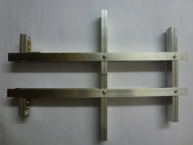

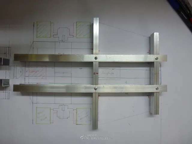

  • Hallo zusammen,
    ich musste erstmal suchen, bis ich mein Thema wieder fand, so lange ist das schon her - die Zeit verrennt.

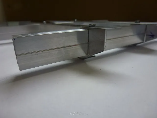

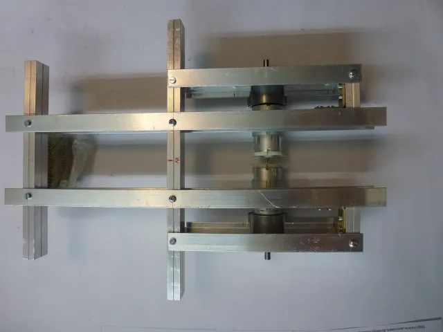

    In den letzten Wochen und Monaten hat sich nicht´s bei meinem Projekt getan, aber dies wird sich jetzt ändern. Als erstes längte ich die Profile ab und setzte noch zwei Querstreben ein. Gewindeschneiden, verschrauben und schon war die Zeit um. Allerdings werde ich in nächster Zeit vermehrt bauen und natürlich auch berichten.
    Heir mal ein Bild vom aktuellen Baufortschritt
    Sollten noch mehr Bilder gewünscht sein, so gebt Bescheid.

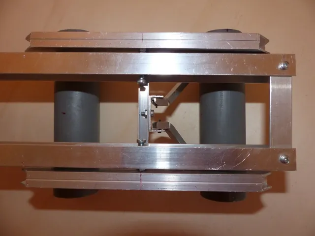

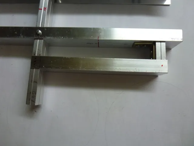

  • Als nächstes ging´s an die Motoren und deren Befestigung.
    Da das Lenkservo später zwischen die zwei Hauptträger montiert werden wird, war es nicht möglich den Trager durchgängig zu gestalten. So musste eine andere Lösung her.
    Danach wurde ein weiteres Profil angepasst, welches zum einen später den Motorenträger aufnimmt und zum anderen auch ein teil der Radkastenverkleidung darstellt.
    Wichtig ist mir, das eine hohe Wartungsfreundlichkeit besteht. So wird es später möglich sein, dass nach Demontage des Radkastens die Motothalterung herausgedreht werden kann und so der Innenraum leicht zugänglich ist. Nichts desto trotz musss das ganze natürlich sehr stabil sein.
    Dafür muss bei dem Träger (unteres Bild) nur die linke Verbindung (Schraube) gelöst werden und die rechte Verbindung dient dann als Drehgelenk.
    Weiter Bilder folgen noch.

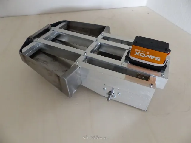

  • Hallo Leute,
    so nun noch ein zwei weitere Bilder.
    Die Motoren für den Vorderwagen sind nun verbaut. Doch es gab ein kleines Problem,welches schnell behoben werden konnte: die Motorwelle stand auf der Rückseite des Motors fast 1 cm heraus, sodass diese gekürzt werden musste. Nun passen beide Motoren perfekt und die Wellen liegen alle auf einer Geraden.
    Wie man auf dem Bild gut erkennen kann, geht es trotzdem sehr eng zu, sodass die Elektronik nochmal eine spannende Aufgabe wird.
    So langsam lässt sich eine grobe Struktur erkennen und das Projekt nimmt Gestalt an.
    Was meint ihr?

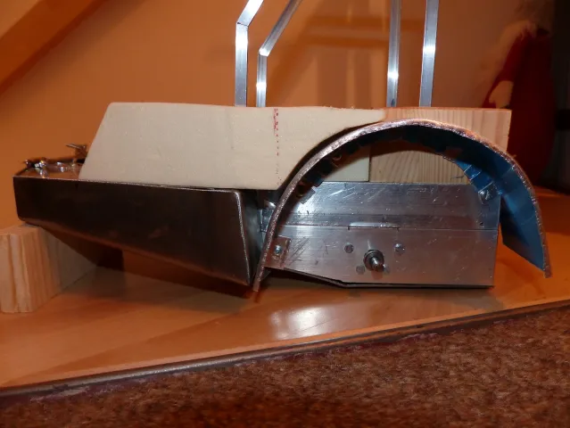

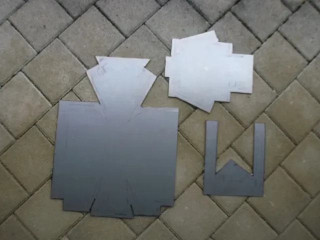

  • So, nach dem es jetzt ein paar Tage wieder ruhig war und die Osterfeiertage kamen, ging´s ein wenig weiter mit meinem Projekt.
    Als erstes kümmerte ich mich um die "Wanne" für den vorderen Teil. Dieser soll einerseits den Schmutz aus dem Modell halt, andererseits gibt er aber auch Stabilität. Damit das Modell später einen ausgewogenen Schwerpunkt hat, entschied ich mich, diesen aus 1,5 mm Stahlblech herzustellen.
    Die Mulde hinten wird ebenfalls aus Stahl hergestellt.
    Ein befreundeter Schlossereibetrieb lasse ich mir dann die Bleche kanten und schweißen, da ich selbst dazu keine Möglichkeiten habe.
    Forumsbild
    Forumsbild

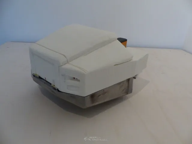

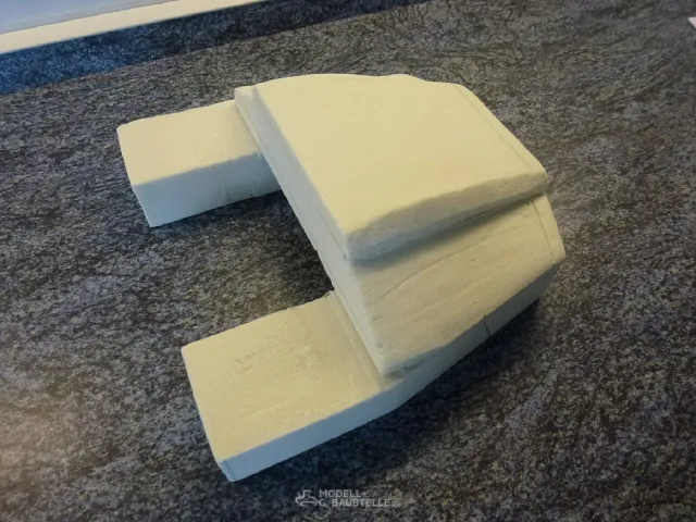

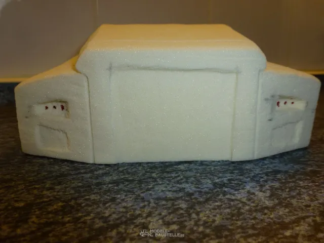

  • Als nächstes machte ich mich an die Kühlerhaube
    Diese fertigte ich aus modur der Firma Puren
    (http://www.puren.com/industrie/modellbau-profi/).
    Das Material kann in verschiedenen Dichten und Größen bestellt werden und lässt sich hervorragend bearbeiten. Schnitzen, Schleifen, Fräsen, Spachtel, Lackieren, ... alles ist möglich. Außerdem ist es sehr hitzebeständig, bei geringen Gewicht sehr stabil und brennt nicht
    Mit Hilfe von Schablonen lies sich die grobe Struktur leicht übertragen und ine kurzer Zeit war die Struktur deutlich sichtbar.
    Details können später einfach angeklebt werden.
    Die spätere Position der LED´s für die Scheinwerfer wurden vorerst nur durch kleine rote Punktmarkierungen angedeutet.
    Auf eure Meinungen und Kommentare bin ich gespannt.

    Heute passte ich die grob erstellte Kühlerhaube an, sodass die Kanten bündig in einander übergehen. Ebenso fertigte ich die Abdeckungen für den Motorraum innen.

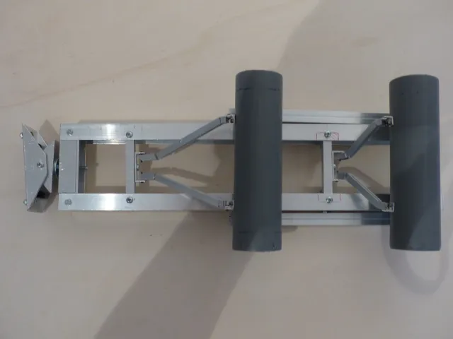

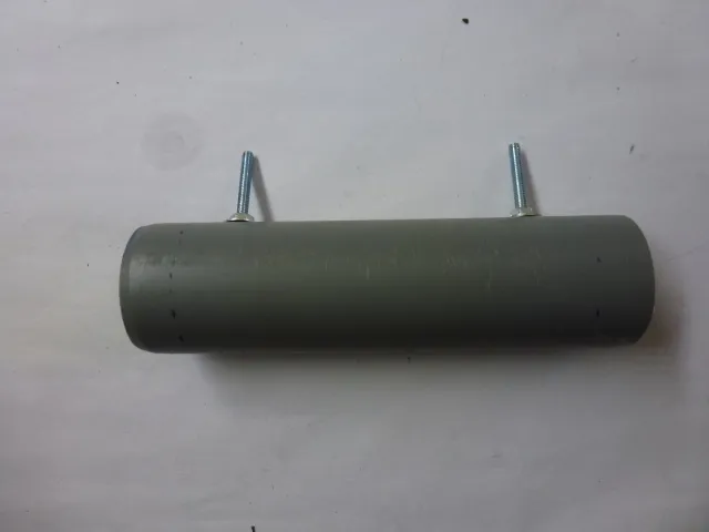

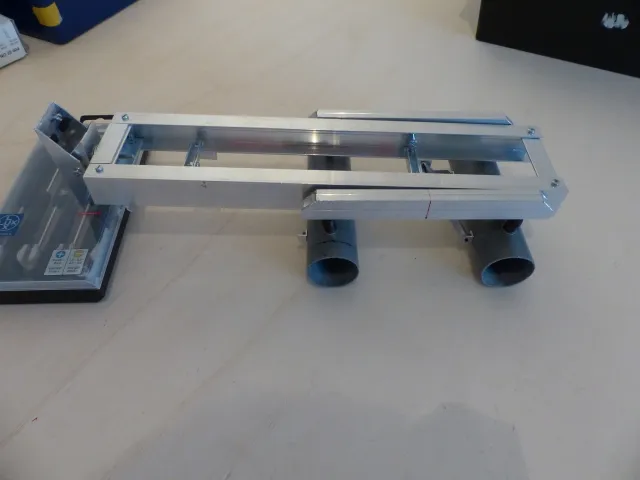

    Nach dem der Vorderwagen soweit bis auf die Fahrerkabine im Groben fertig ist, widmete ich mit dem hinteren Teil. Da der Antrieb mit je einem Getriebemotor pro Rad realisiert wird und ich die hintere Aufhängung so realistisch wie möglich machen möchte, musste ich ein bisschen rumtüfteln. Die Motoren werden später in die Kunststoffrohre gepresst (glaube die waren irgendwo aus dem Sanitärbereich )
    Anschließend wurden diese mit Federn an den "Wippen" befestigt, welche an den hinteren Rahmen drehbar gelagert befestigt werden.
    Was nun noch fehlte um die volle Funktionalität zu gewährleisten, waren die Längslenker (dazu später mehr).
    Was meint ihr?
    Auf eure Kommentare und Kritik bin ich sehr gespannt.
    Immer her damit
  • Heute standen die Längslenker auf dem Plan.
    kleine U-Profile dienten mir als Träger, die möglichst orginalgetreu befestigt und positioniert wurden. Gleichzeitig dienen sie mir später als Führung und "Versteck" für die Kabel der Motoren.
    Anschließend testete ich ausführlich die Funktionalität. Fazit: die Achsen lassen sich gut verschränken.

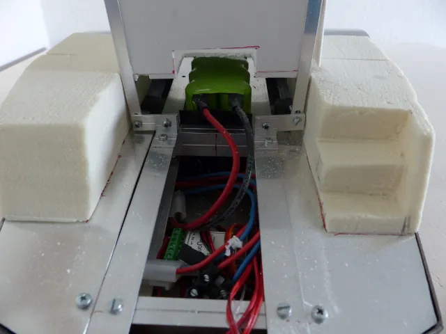

  • Hallo zusammen,
    nach dem es jetzt wieder sehr lange ruhig war, nutzte ich die Pfingsttage zum Weiterbauen. Als erstes bekam der Akku seinen endgültigen Platz unter der Fahrerkabine. Nun ist auch der Akkuschwerpunkt über der Vorderachse, sodass keine Hebelkraft auf das Knickgelenk wirkt.
    Als weiteres wurde aus dünnen Polystyrolplatten die Frontscheinwerfer aufgebaut und innen mit Chromfolie ausgekleidet, um den Spiegeleffekt zu imitieren. Zwischen den einzelen Lämpchen kamen noch dünne Chromfolie um eine Abgrenzung der einzelnen Lämpchen zu erreichen.
