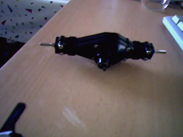

  • Ja der gesamte Aufbau wird aus PS aus geschnitten und zusammen geklebt
    der unter Teil wird aus alu Profielen hergestellt .
    ja leider geht es hier erst weiter wenn ich meine Achsen habe und die werde ich mir wohl auf der Intermodllbau holen ,wie gesagt leider ,

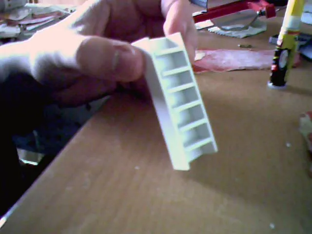

  • so liebe gemeinschaft war heute mal wieder am basteltisch und habe mal ein bild vond er inneneinrichtung gemacht
    ausserdem hab ich die leiter angefangen
    so hier die bilder

    Verwendest du Tamiya Achsen ?
  • Hallo Hiab
    vielen Dank für Lob
    ja es werden Tamiya Achsen zum einsatz kommen da
    sie billiger sind als die anderen Achsen die ich kenne
    ich werde sie mir eventuell auf der Intermodellbau holen
    und wenn ich keine finde beim Getriebedoktor :D :D
