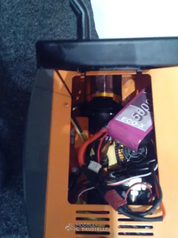

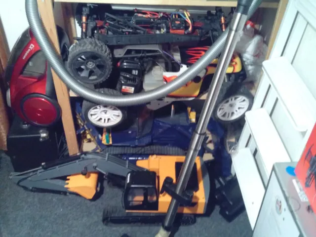

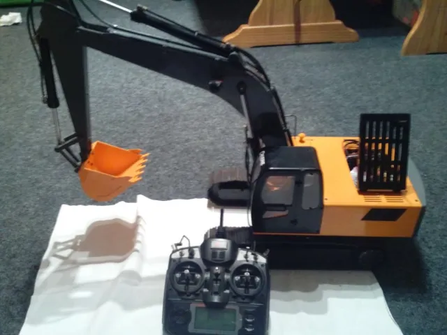

Danke Kalle soll ich Mahl ein Bild einstellen kanst du mir Dan sagen ob das der ttm ist ??
Hier mahl bilder
Von innen
Es kann sein das er von TTM ist !!! Aber dann einer von der ersten Serie , der noch nicht umgebaut ist . Ich habe den umgebauten Bagger von TTM schon mal getestet , auf der intermodellbau Dortmund . Der ging ganz gut . Und noch was für den Preis ist das kein umgebauter . Der umgebaute von TTM kostet weit über 4000 Euro .

das sieht mir stark nach einem "serienmäßigen" Chinesen aus, vergleiche hier: 1/12-Scale-Earth-Digger-4200XL-Hydraulic-Excavator-RTR-Version
Möglicherweise wurde er über TTM bezogen, die auf den Bildern zu erahnende Pumpe sieht jedenfalls definitiv nicht aus wie eine Jung-Pumpe, somit ist es wohl auch kein TTM-Umbau...
