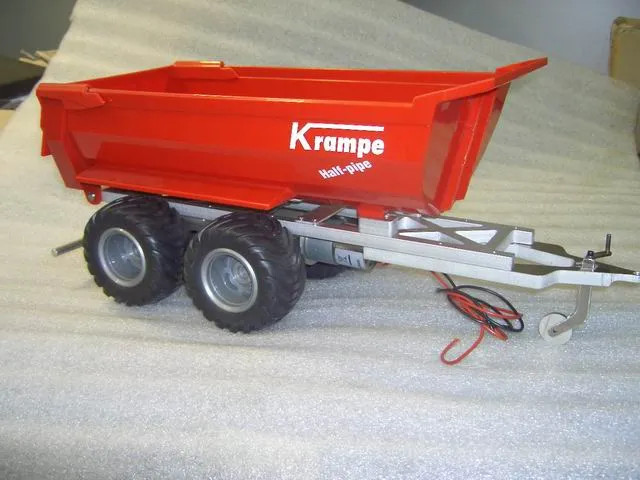

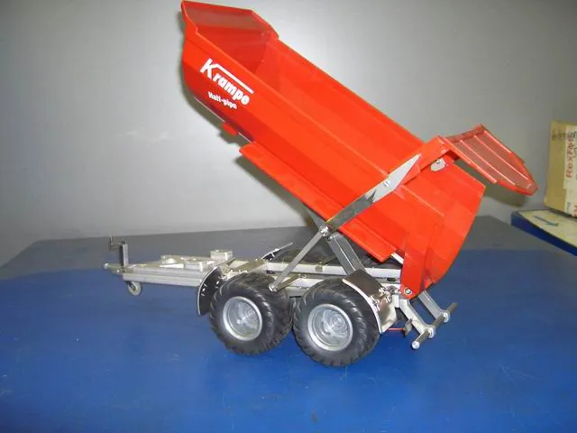

      So nun ist es soweit!
      Der Krampe Anhänger ist fertig!
      Diese ganzen Aluteile wurden alle aufwendig im Cad-Programm gezeichnet und dann ausgelasert und gekantet!Das Urmodell war eine Siku-Muldenhänger wo nicht mehr viel über blieb!Eingebaut ist eine Gewindespindel die über einen Rb-Motor angetrieben wird!Die original Reifen sind geblieben da diese ja schon aus Gummi sind und auch dafür reichen sollten!Was noch fehlt sind die Kotflügel und die Motoren-Abdeckung da diese noch in der Produktion sind,Bilder folgen!Aber nun seht selbst! :D

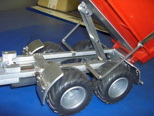

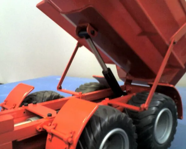

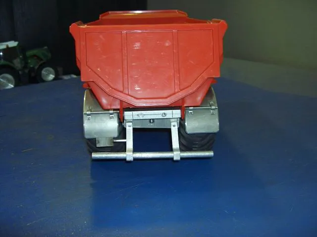

      So hier nun ein Letztes Update vor dem Lackieren!
      Nun sind auch die automatische Klappenöffnung dran!Sie schließt und öffnet sich durch heben und senken der Mulde!Desweiteren haben wir uns Gedanken gemacht wie wir die Kotflügel herstellen!Also haben wir wieder eine Tiefziehform entwickelt und haben die aus 3mm dickem Alublech in Form gepracht!kotflügelschellen sind auch kpl.selber hergestellt!Und zum Schluß bekam er noch auf die untere linke Seite eine Nummernschildbefestigung!Nun viel Spaß beim schauen!

      Der Kipper ist echt sau gut geworden :thumbup: da kanns ja los gehn mit Erde fahren , die Reifen müßen aber noch anderst rum drauf ;)
    • Spezialist
      • 2. Juli 2008 um 22:13
      • #10
      Ja ja Bernd kommt noch wird ja nochmals zerlegt zum lackieren und danach achten wir dann drauf ;););)

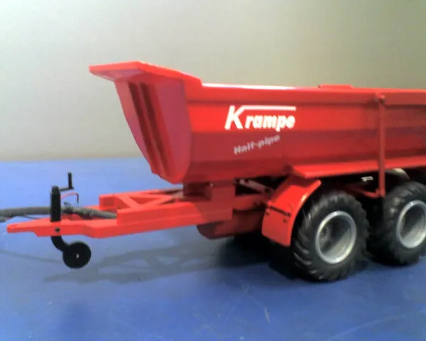

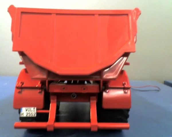

      Hier nun auch das Endgültige Ergebnis mit Farbe! :D

      Schönes Kipperlie, aber ich muß doch noch mal meckern die Reifen auf der ersten Achse sind immer noch in die falsche Laufrichtung. ;):D
    • dino
      • 27. August 2008 um 10:35
      • #15
      Servus Bernd!
      Das mit der Laufrichtung macht Sinn! So wirds teilweise auch beim Original gemacht, das überraschte mich selbst auch. Da so eine nicht angetriebene Achse ja keine Traktion hat, dreht man das Profil um, damit die Fahrwege besser erhalten bleiben.

      Zitat von Hiab
      Schönes Kipperlie, aber ich muß doch noch mal meckern die Reifen auf der ersten Achse sind immer noch in die falsche Laufrichtung. ;) :D
      Hallo Bernd,
      schau mal in den Prospekt von Krampe (Download auf der Krampe HP unter Service). Dort siehst du dass die die Reifen ab Werk entgegen der Laufrichtung aufziehen. Das hat wohl etwas mit der besseren Spurhaltung und Selbstreinigung des Profils zu tun.
