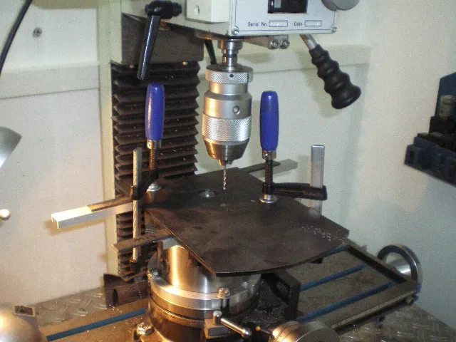

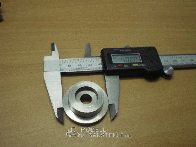

      Anbei noch ein paar Bilder von der Ensteheung von neuen Drehkranz.......
        • 177,54 kB
        • 640 × 480
        • 180,97 kB
        • 640 × 480
        • 171,32 kB
        • 640 × 480
      Gruss Philipp :Winker:

      Aber warum machst Du den Drehkranz neu?
      Was war am alten so schlecht?

      Hallo Ihr beiden ,
      @ Jo ,
      am alten Drehkranz war nix schlecht , nur er war im Aussendurchmesser leider viel zu groß , der hatte 96mm , ich brauche aber 75mm ...
      @Luggi ,
      Danke für dein Lob , ich geb mein bestes....

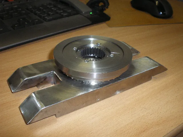

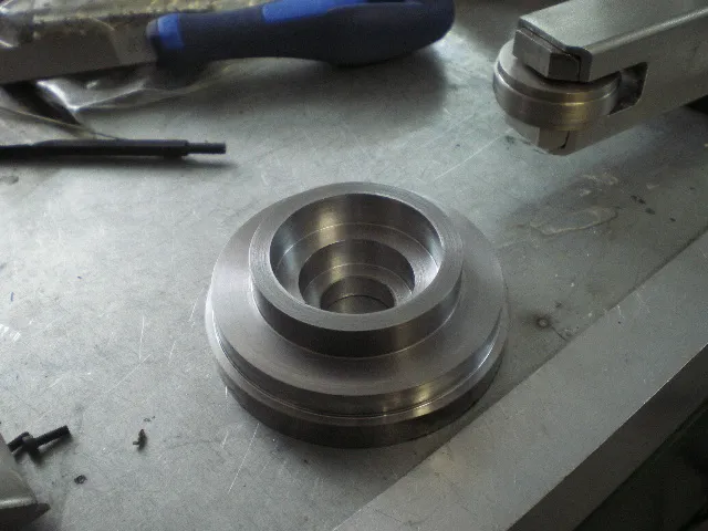

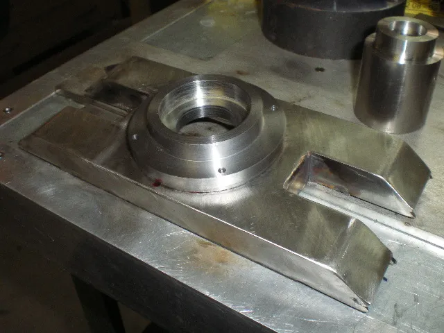

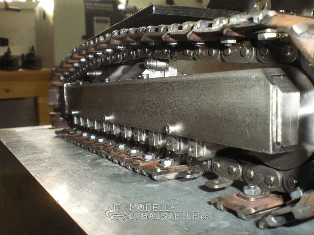

      ....Und heute hab ich mal meinen Drehkranz fertig gemacht ....
        • 174,93 kB
        • 640 × 480
        • 182,81 kB
        • 640 × 480
        • 176,8 kB
        • 640 × 480

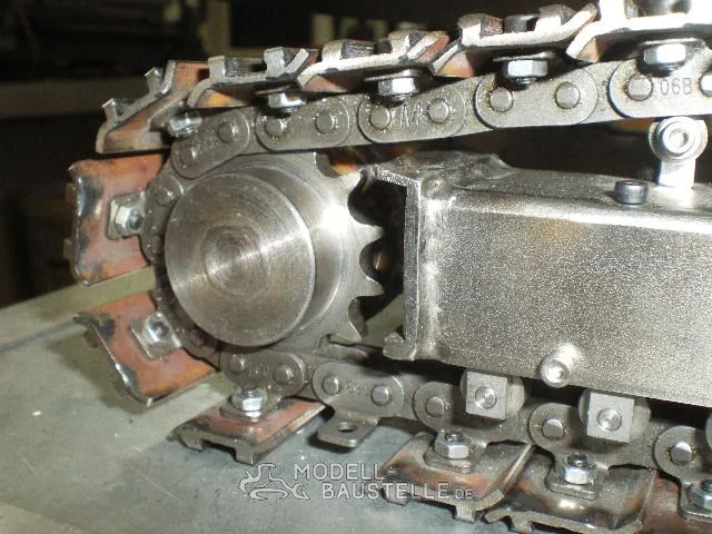

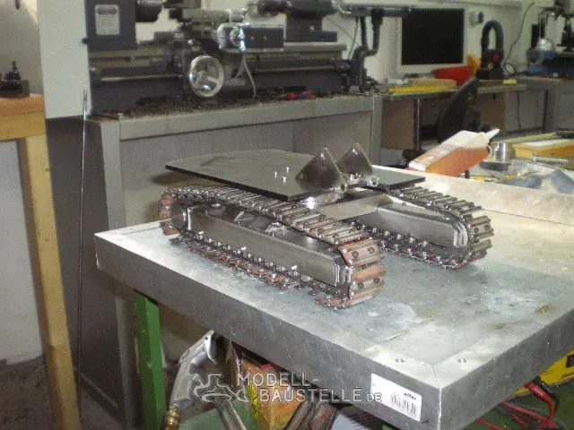

      ich hab heute mal wieder was gemacht , A-Bock zusammengeschweisst , Bodenplatte auf den Drehkranz befestigt :wacko:
      und dann hab ich mal alles zusammengestellt :thumbup:

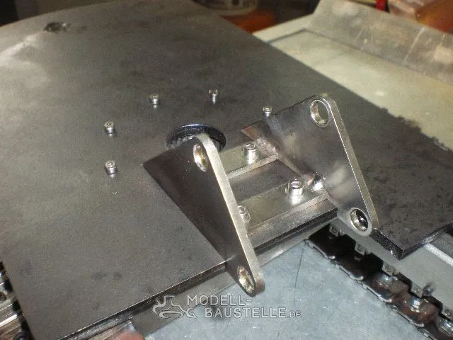

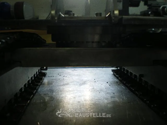

        • 58,67 kB
        • 640 × 480
        • 35,01 kB
        • 640 × 480
        • 62,14 kB
        • 640 × 480
        • 73,58 kB
        • 640 × 480
        • 54,08 kB
        • 640 × 480

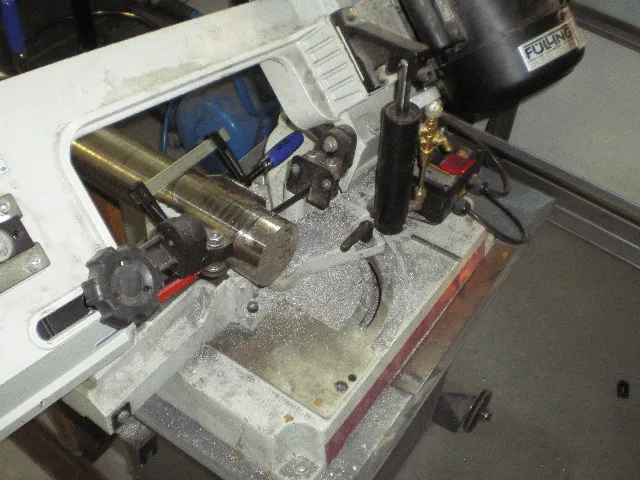

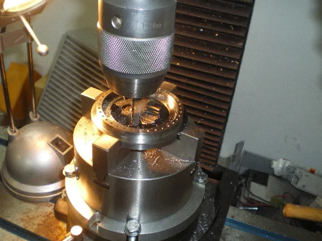

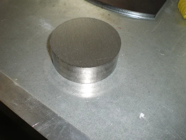

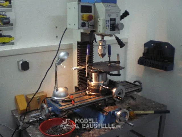

      ....und noch ein paar Bilder vom Drehen des Kettenradhalters und dem Bohren durch die Bodenplatte in den Drehkranz....
      Und jetzt von euch ...... :Winker:

      Sieht gut aus und so langsam nach Bagger :D !Aber was den nun das gewicht so wie er da steht???
      Ich weiß ja was die Teile schon so gewogen haben :D:D !
    • Troubadix
      Baumaschinen-Techniker
      • 30. März 2009 um 18:38
      • #56
      .... Ja , so langsam wirds ... hab ihn gestern mal auf die Waage gestellt , 7 KG.....

      sieht gut was was du da baust. :)
      Ich sehe an dem Bagger garnicht die schönen Dreisteg- Kettenplatten! :thumbdown:
      Die werden doch hoffentlich noch kommen oder? ?(

      die Dreistegplatten kommen noch , muss aber erstmal Vierkantstahl bestellen .
