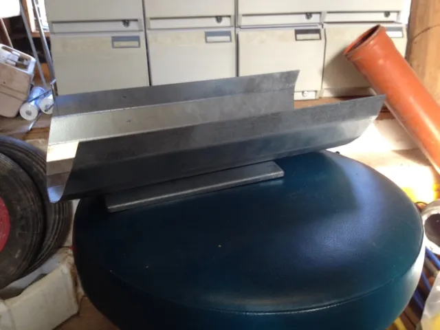

Warum mache ich diesen Baubericht weil ich das Unterfahrgestell für richtig gut halte und ich euch an meinen Umbau teil haben lassen will. Mir hatte von Anfang an nicht so recht gefallen dass unter dieses Fahrgestell die Kunststoff Felgen des Siku Anhängers sollten also habe ich mir von einem anderen Modellbau Kollegen Felgen drehen lassen die den Originalen echten Felgen sehr nahe kommen. Jetzt hatte ich Hochwertige Felgen die zum Unterfahrgestell passten was mir jetzt immer noch nicht gefiel war die Kunststoff Siku Wanne es ist alles aus Alu und etwas Messing gemacht nur die Wanne ist immer noch aus Kunststoff.

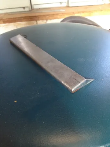

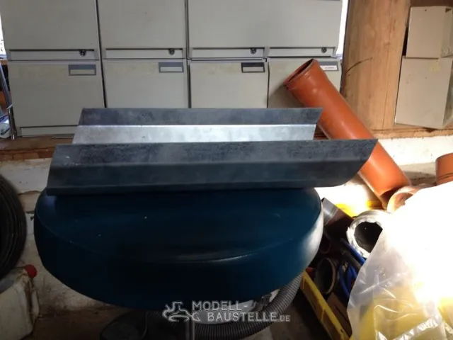

Also habe ich mich hin Gesetzt und angefangen mir Gedanken zu machen schnell war mir klar wenn du eine Wanne selber Bastelst soll es auch eine Half Pipe werden. Im Nachbar Ort bei einer Firma die Dach bedarf herstellt habe ich mir eine Verzinkte 1,0 mm Stahlplatte gekaufte und von meinem Modellbau Kollegen der mir die Felgen gedreht hatte, hatte ich mir noch kleine Kantbank geliehen die in den Schraubstock eingespannt werden musste. Mir war aber schnell klar mit der wirst du nicht weit kommen nun der Chef der Dach Bedarfs Firma war von meiner Idee schnell Feuer und Flamme und sagte wenn du willst kannst du Nachmittags kommen dann ist in der Werkstatt weniger los und wenn die kleine Kantbank da frei ist dann kannst dort dran und dein Glück versuchen . Gesagt getan ich Fuhr zur besagten Firma und mit allem was ich brauchte und fing an zu messen und zu Kannten.
Dabei ist dann das heraus gekommen das war am Montag, ich bitte euch noch um einen Gefallen bitte Versucht die Unordnung auf dem Bilder zu Ignorieren
