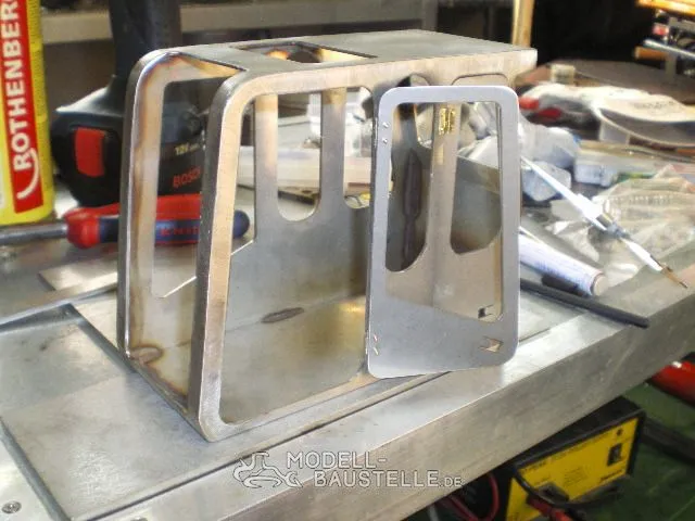

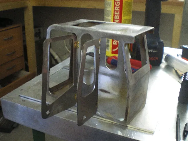

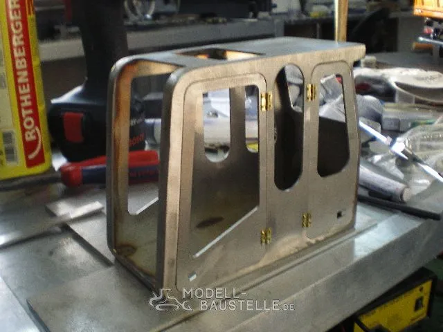

      Hallo zusammen ,
      anbei noch ein paar Bilder ........ :whistling:

      Gruss Philipp :Winker:
    • Spezialist
      • 17. März 2009 um 20:11
      • #25
      Hi Phillip!
      Sieht sehr gut aus und hat ja geklappt mit dem Bohren und den Schanieren :thumbup: !
