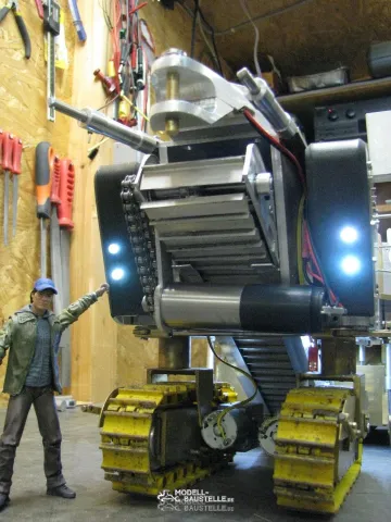

Tolles Modell! Ich hätte nicht gedacht, dass das so gut funktioniert.
fürs Lob, das spornt an
konnte ich in letzter Zeit auch gut gebrauchen,

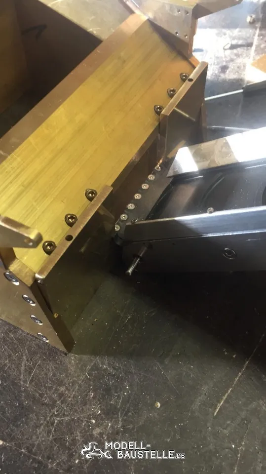

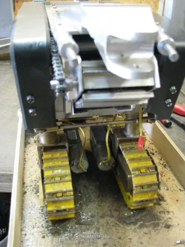

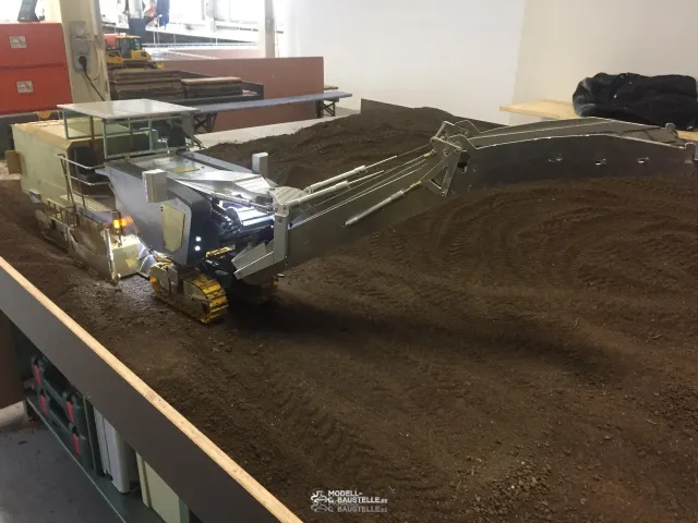

denn ich habe die letzten beiden Wochen zig Stunden mit dem Aufnahmeband verbracht um jede einzige Kettenplatte mit der Kette zu verbolzen.
Dabei musste ich mit einem 1,6 mm Bohrer durch 25 mm Alu, um dann auf die gehärtete Kette zu stoßen.
Dann zuerst durch die 1mm dicke äußere Kettenwange um dann genau zwischen den beiden inneren Kettenwangen,... ( die nur 1mm auseinander sind ) hinduch zu stoßen.
und das 104 mal,... ( 53 Kettenplatten, je 2 Seiten )
Dabei habe ich 3 VHM- Bohrer und 23 HSS-Bohrer verschlissen
Dabei geflucht wie in meinem ganzen Leben noch nicht,....
denn 3 Bohrer sind mir abgebrochen, dann war jeweils die Kettenplatte auch im Eimer ![]()
Aber,.... es hat sich gelohnt,.... heute beim neuerlichen Parcourstest habe ich keine einzige Kettenplatte mehr verloren. ![]()

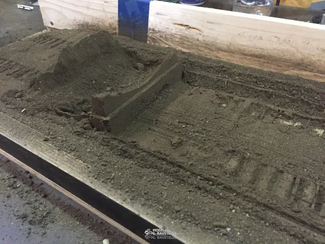

Gut eine Stunde gefräst,....
Verladeband lief tadellos
beim Aufnahmeband kommt es immer wieder zu Blockaden,...
der Sache muss ich noch auf den Grund gehen

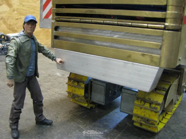

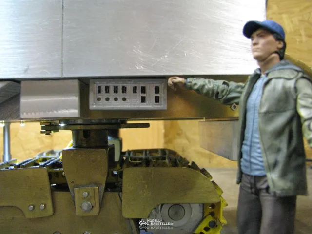

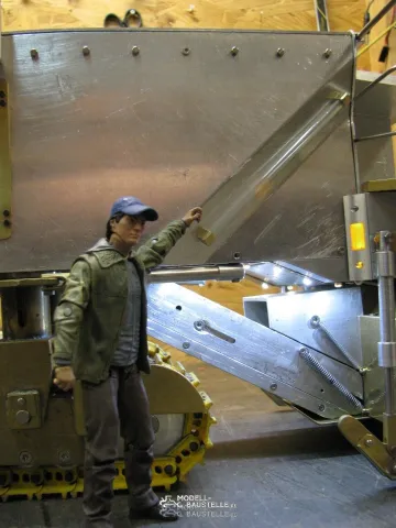

in letzter Zeit sind die beiden vorderen Kotflügel entstanden

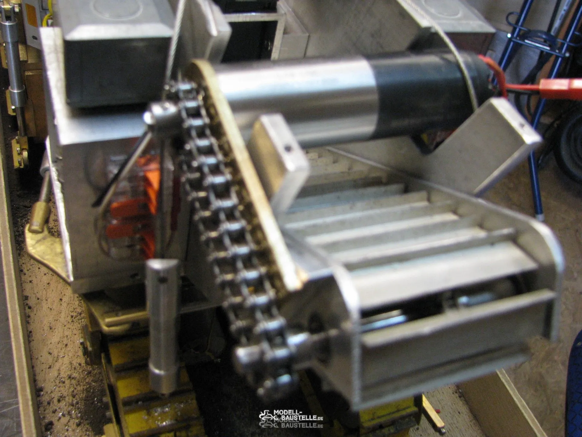

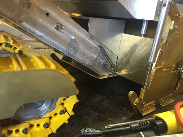

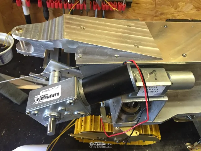

nach einigen weiteren Tests bin ich jetzt zu der Erkenntnis gelangt, das am Aufnahmeband nochmal ein stärkerer Motor hin muss.
Die Fräse läuft zwar immer besser, aber noch nicht Störungsfrei.
Wenn zu viel Erde kommt wird das Band langsamer, und dann haben die kleinen Steinchen die Changs
in die Ritzen zu gelangen.
Also mehr Power dann müsste es gut sein.
Angefangen habe ich mit 4 Watt Fauli, dann 8 jetzt kommen 22 dran.
Versuch macht kluch ![]()

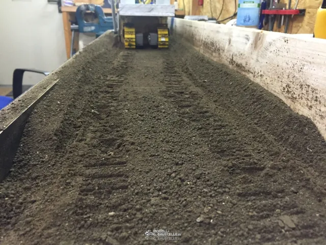

heute habe ich immerhin 2 Stunden gefräst:

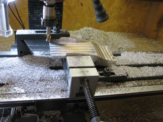

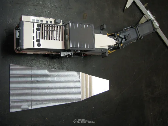

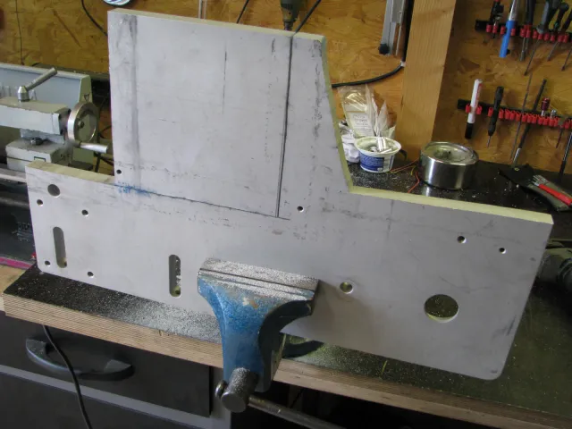

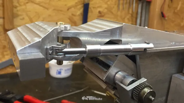

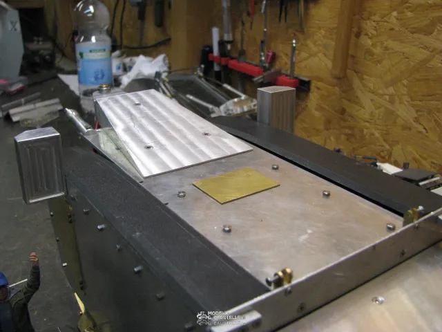

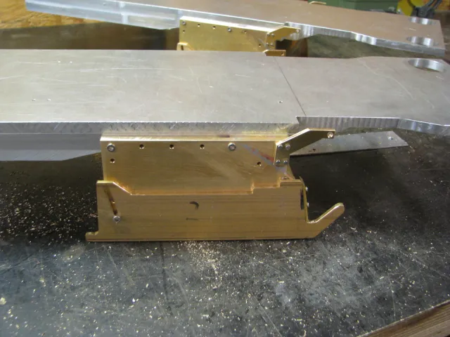

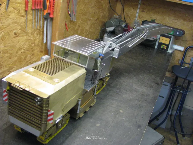

Die Tage ist der hinterre Teil der Karroserie entstanden.
Zur Abwechslung mal aus Messing,gelötet und nicht geschraubt.
Brauche hinten unbedingt noch Gewicht da die Fräse noch ziemlich kopflastig ist.
Super Tommi, die Fräse bekommt langsam ein "Gesicht"! ![]()
Da bin ich ja schon auf den nächsten Fahrtag gespannt.
Die Fräse wird mal richtig wuchtig ![]()

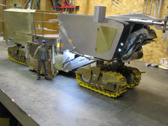

jetzt noch wuchtiger,....

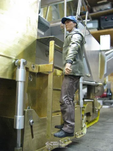

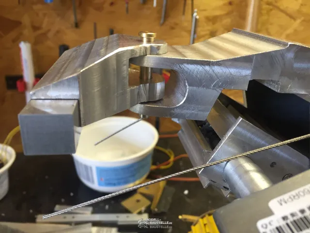

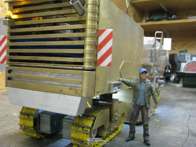

Die Verkleidung für den Fräsantrieb ist die Tage fertig geworden.
Und einen neuen, fetteren Antrieb für das Aufnahmeförderband hat es gegeben,
Nr. 4 mit jetzt 21 Watt
