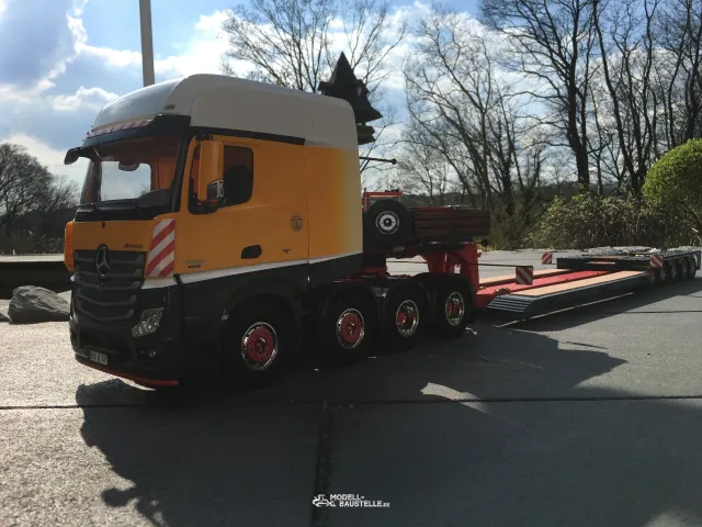

Und wieder ging es ein wenig weiter.
Da ich mich bisher nicht entscheiden konnte, welche Elektronik rein kommt und ich noch ein sgs-electronic FO-Modul da hatte, habe ich auch noch meine 5 Jahre alten 7,2v Akku-Packs reaktiviert.......und siehe da, es funktioniert. So gut, das ich bis in die Dunkelheit hin und her gefahren bin
Anbei gleich mal ein paar Bildchen -

Ich habe mich in der zwischen Zeit auf das System von Beier eingelassen.An das Team von Beier.
Ich muss sagen, GEIL! Absolut klasse, Regler, Sound, IR, Licht.... einfach spitze und selbst für mich verständlich;-)
Besonderen Spaß macht es das Soundmodul und den UFR mit der Software von Beier zu programmieren.
Bzgl. der Zugkraft habe ich bisher leider nur meine Kinder und mich auf dem Tieflader ziehen können, was soll ich sagen, es geht!
Dann sollte es mit meinem Cat385 wohl auch gehen....die kleine D6n passt auchAnbei mal noch ein paar Bilder, von der ersten Probefahrt:
Ich hoffe die Bilder gefallen...
Lieben Gruß

Dann sollte es mit meinem Cat385 wohl auch gehen....die kleine D6n passt auchSei mir nicht böse, aber das der Tieflader einen Erwachsenen Mann trägt, ist nicht zu glauben. Wenn das Radhaus mit der Raupe schon schräg steht, und wahrscheinlich eingefordert ist. Siehe 5. Bild.
Hallo Simonsi,
dann lass es. Entschuldige, ich werde keine Bilder meiner Kinder hier einstellen. Von mir sowieso nicht, kann mich schlecht selber fotografieren
Nur soviel, ich wiege rd. 90Kg, bin 1,88m groß und habe mich gestern Abend auf den Hinterwagen gesetzt und bin eine Runde über meine Terrasse gefahren, ob du es glaubst oder nicht. Zugegeben, meine Terrasse misst rd. 200qm und ich konnte eine gaaaaannnnz groooooße Kuuuurve fahrenund die lenkbaren Achsen haben sicherlich nicht mitgelenkt. Aber es hat geklappt.
Probier es doch einfach mal mit deinen Tiefladern aus, es wird mit Sicherheit auch funktionieren!
Wenn du, und ich weiß dass du, den Tieflader vom Ivan kennst, dann weißt du auch, das die Achsen schlicht auf dem Rahmen aufliegen, wenn Sie denn max. belastet werden!
Des Weiteren federt der Hinterwagen nicht aufgrund der knapp 8KG wiegenden Raupe ein, sondern steht nicht in Waage durch die nicht ausreichend hoch gefahrene höhenverstellbare Ladefläche.
Daher federt die erste Achse mehr ein da eben der Hinterwagen und die Ladefläche nicht in Waage sind.Ein Adlerauge, wer das auf den Bildern erkennt, Respekt!
