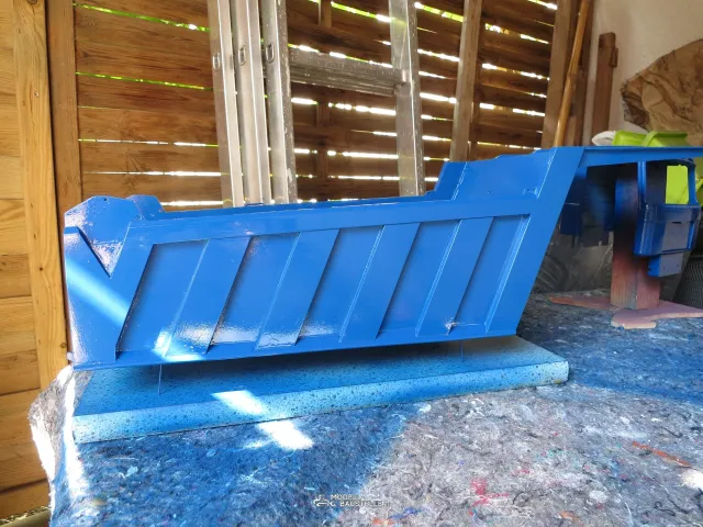

Sodala die ersten Teile sind
gelackt
Den Rahmen tu ich grad spachteln und schleifen.
Gruß Markus -

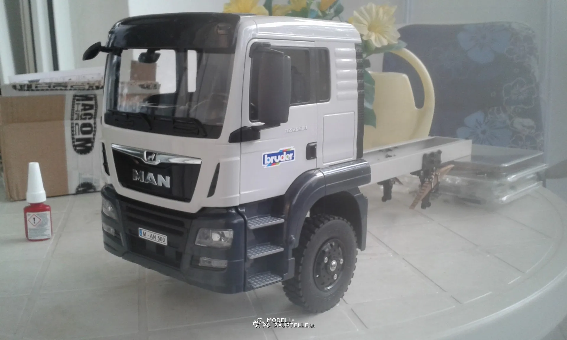

Ich baue auch gerade einen Dreichser . Der neuen Von Bruder den MAN TGS . Ich war schon stark am überlegen , und ihn so zu bauen wie dein . Ich baue den ganzen Antrieb mit ScaleDRIVE Teilen Und die Achsen mit Vorgelege .
Gruß Kalle
Hallo Kalle
Wenn ich das vorher gewusst hätte, dass Bruder den rausbringt wäre es auch der geworden. Den F 2000 kann ich jetzt dann noch Altern. So neu schaut er nicht so scale aus.
Gruß Markus -
Der wird bestimmt auch super ausschauen! Da muss aber noch eine Baustellenstoßstange dran
Machst das Fahrerhaus auch noch kürzer? Dann viel Spass beim bauen-
Gruß Markus -
Da ich vom LKW Bauen nicht viel Erfahrung habe , bleibt er erst mal so .

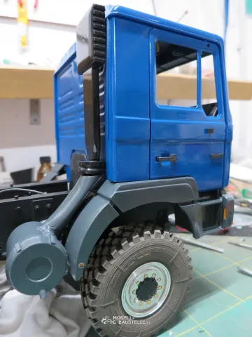

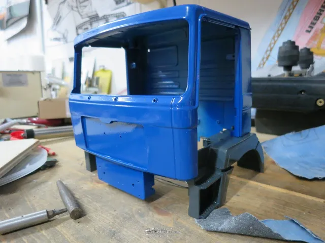

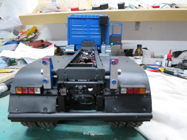

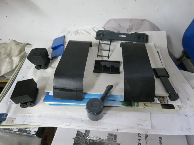

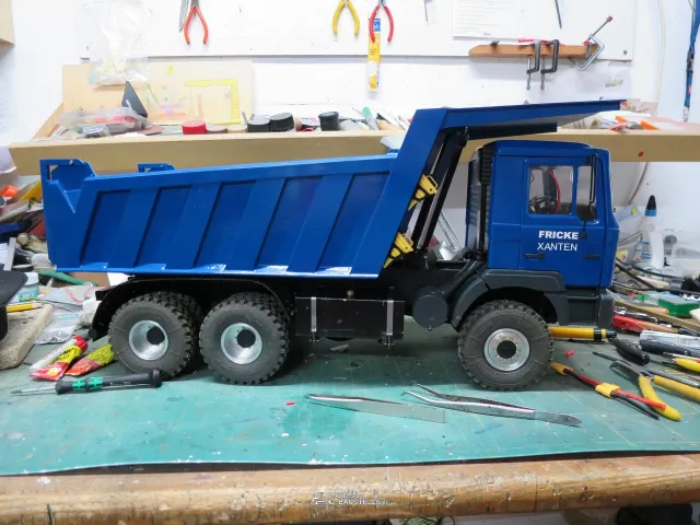

Jetzt ist fast alles lackiert was Farbe braucht.
Der Rahmen ist schwarz matt geworden und die vorderen Kotflügel,Stossstange und der Luftfilter Antrazit.

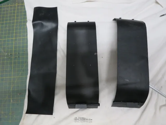

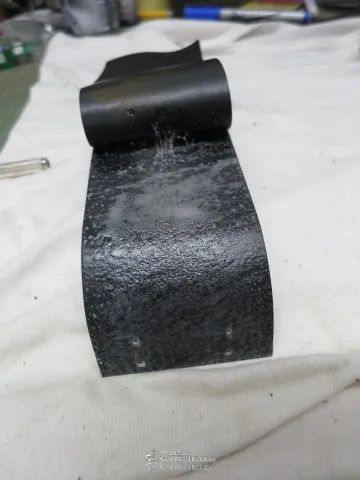

Die hinteren Kotflügel haben übers Blech eine Teichfolie spendiert bekommen ,wie der Echte auch nur der hat dickeren Förderbandgummi drauf.
Nun gehts weiter mit dem Einbau der Elektrik.
Soviel erstmal ,denn jetzt gehts nach Burgsinn
Gruß Markus

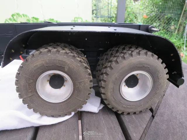

Nun läuft er wieder,es gibt aber noch viel zu tun.

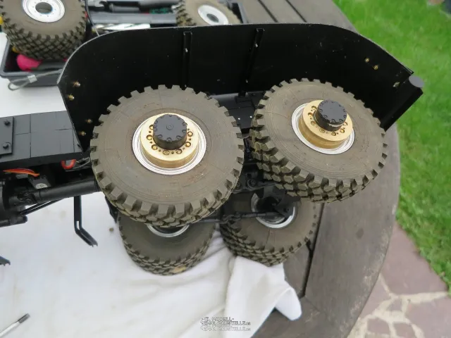

Erst mal wieder die Reifen montieren.

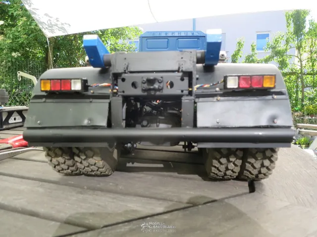

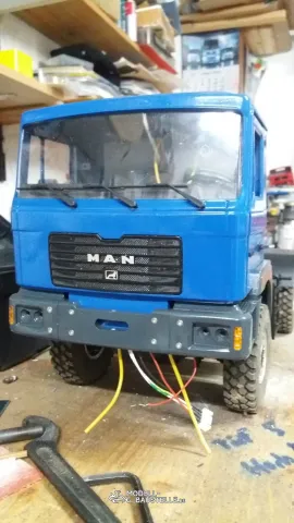

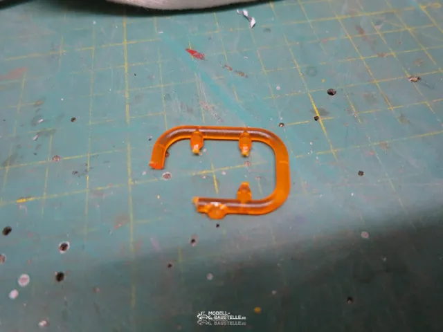

Die Heckbeleuchtung

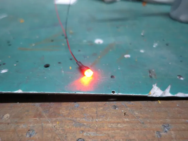

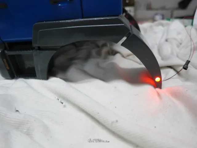

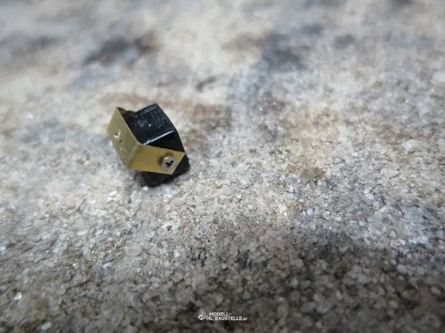

Im vorderen Kotflügel muß noch eine Positionsleuchte rein. Da hab ich ein Stück von dem Gießast der Rückleuchten abgeschnitten
ein Loch reingebohrt ,eine Microled reingeklebt und mit Schrumpfschlauch abgedunkelt.
In den Kotflügel eingebaut.
Es gibt dann noch einen Zusatzrückstrahler

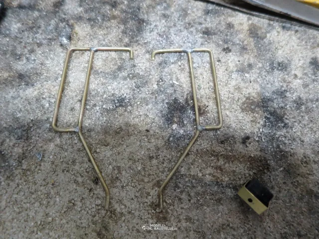

und neue Spiegelgestelle brauchte ich auch noch.
Da wird der Zusatzscheinwerfer montiert.
Die gelackten Anbauteile sind auch wieder angeschraubt
auch auf der anderen Seite.

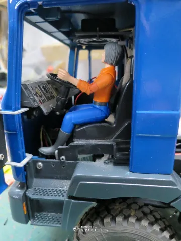

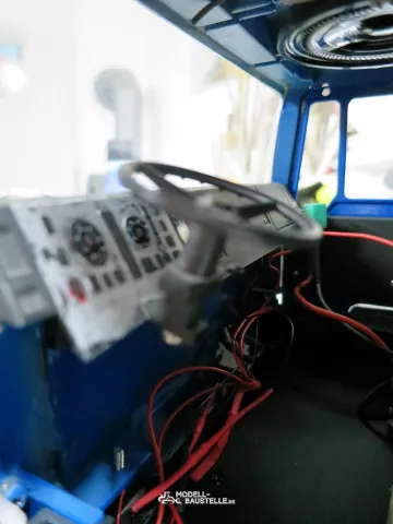

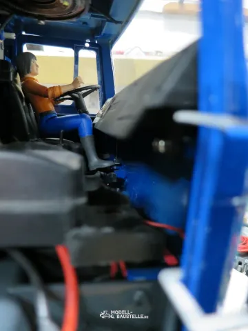

Die Inneneinrichtung wurde auch schon angefangen.
So sieht er dann mal von hinten aus.
Und weiter gehts

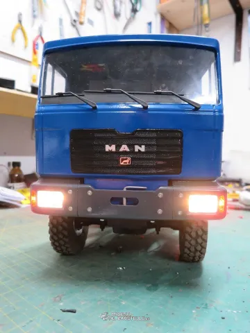

Jetzt hat er Licht
auch vorne

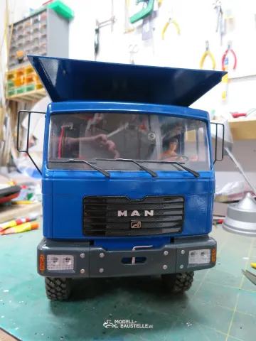

Die Fahrerin hat auch schon mal platz genommen.

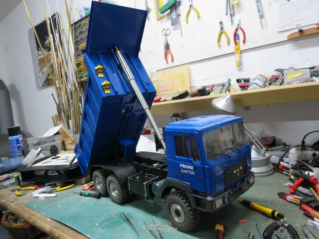

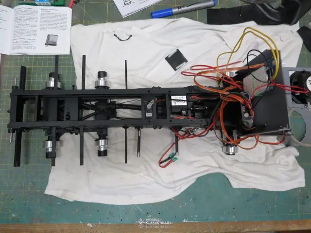

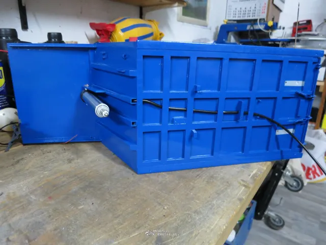

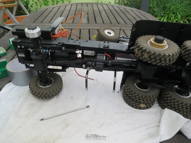

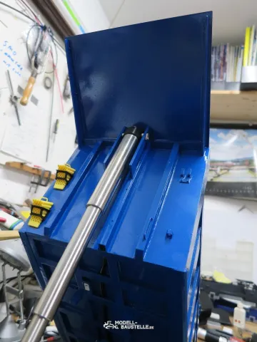

Die Hydraulik ist auch wieder eingebaut.

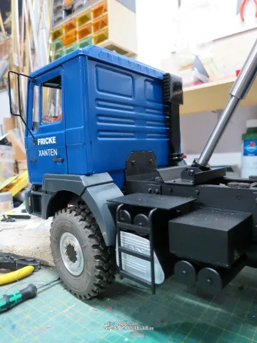

und nun läuft er wieder . Unterlegkeile hab ich auch angebracht.

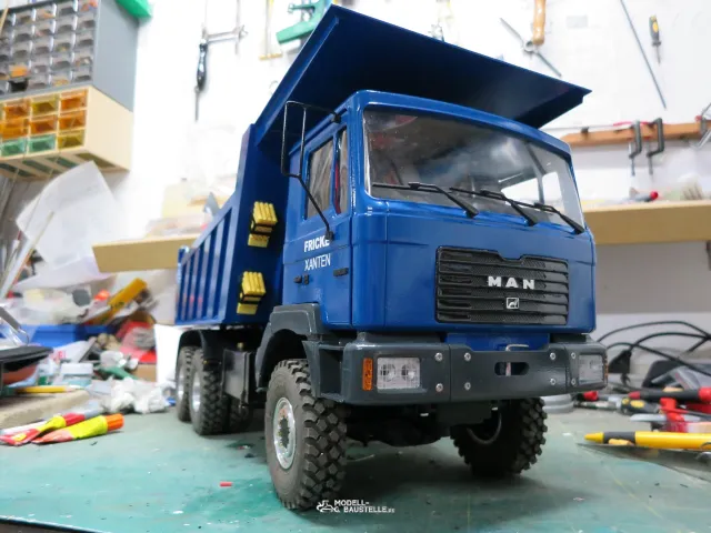

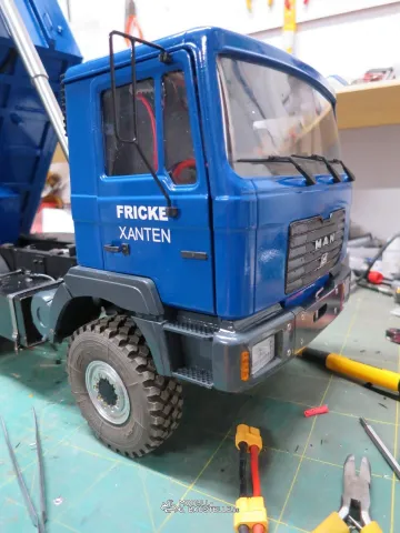

Sowie die lackierten Spiegelarme und ein Teil der Beschriftung.
Die Spiegel selbst muß ich erst noch machen.

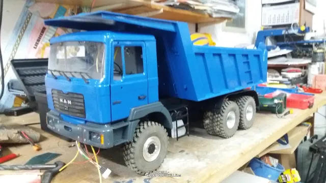

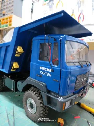

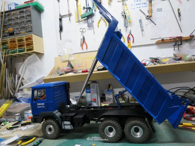

Schaut schon wuchtig aus!!!! Die Tür muß ich noch nachbessern ,die schließt noch nicht so wies sein muß.

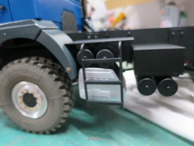

Die unteren Aufstiege vorne und der Hydrauliktank fehlen auch noch.
sowie die Schaufel,die Halterung dafür ist schon dran.
Jetzt kann der Samstag kommen ,dann wird er mal ausprobiert.
