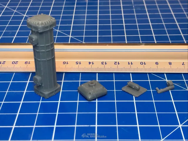

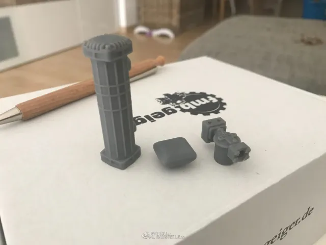

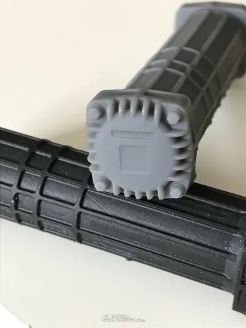

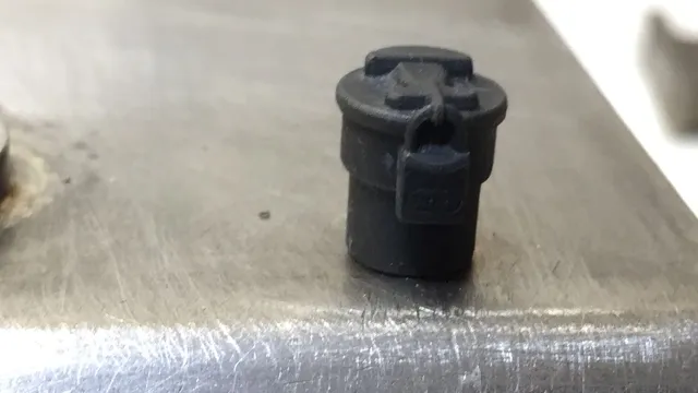

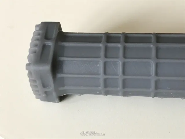

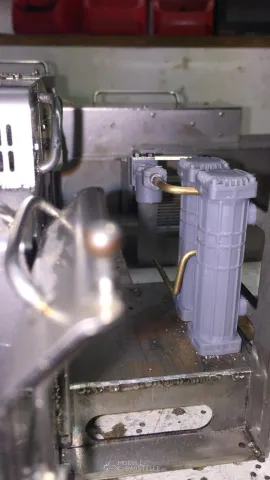

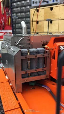

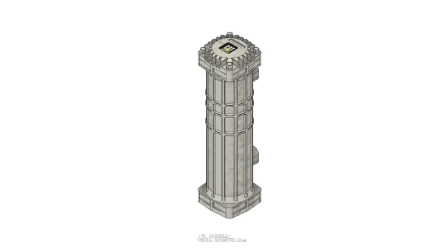

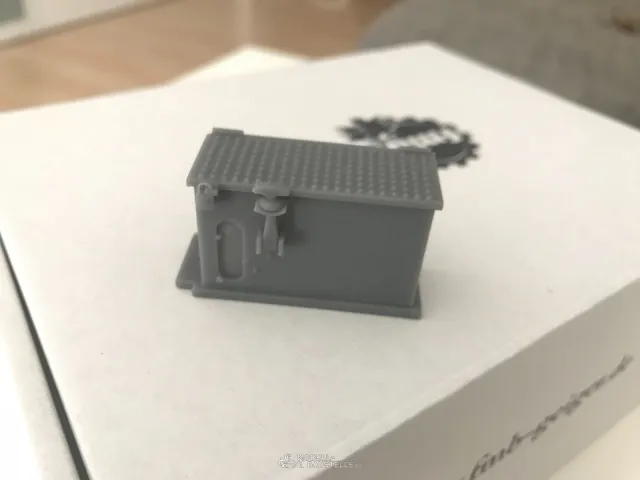

      Heute möchte ich Euch mal ein charakteristisches Merkmal am Oberwagen des CAT 385C zeigen, die Hydraulikölfilter.
      Man(n) beachte bei den drei großen Hydraulikölfilter dass die Stegbreite oben gerade einmal 0,5 mm beträgt und die Schlüsselweite 1,5 mm.
      Diese Hydraulikölfilter sind 55 mm hoch und haben eine Grundfläche von 15 x 15 mm um mal einen Größenvergleich zu haben.
      Gedruckt wurden die Teile wie die anderen auch von von Ulrich (Funktionsmodellbau Geiger).
      So kommt das 3D Druckteil aus dem Drucker.
      Es wurden keine Oberflächenbearbeitungen durchgeführt.
      Holger

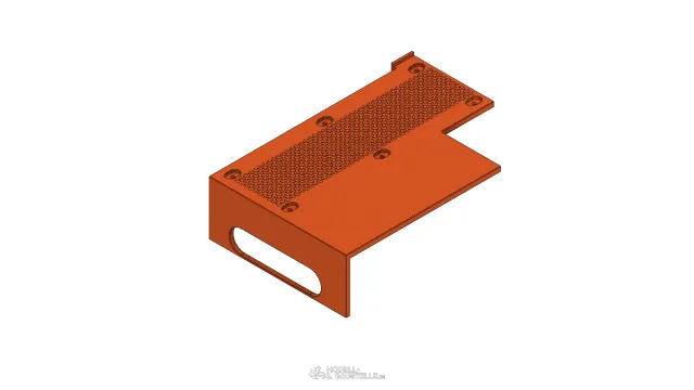

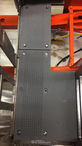

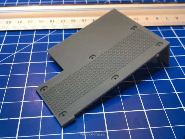

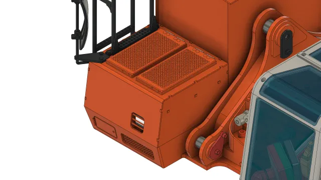

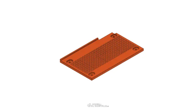

      Geplant war es ursprünglich die Laufbleche eigentlich wieder aus Messingblech Ätzteilen herzustellen.
      Nach ein paar Versuchen im CAD und einen Preischeck habe ich aber diese Variante wieder fallen gelassen.
      Die Teile sind dann wieder, wie alles andere auch, wieder im 3D Druck entstanden, weil dies ins Summe die preisgünstigere und einfachere Variante war.
      Holger

      Klasse, wie du die Details umsetzt! Werden die 3D Druckteile noch lackiert oder bleiben sie so? Ich denke mir, bei einer Lackierung verlieren sich ja die Details oder?

      Ja, die ganzen Teile werden noch lackiert.
      Die Druckteile werden wohl sicherlich für den Lackierer eine kleine Herausforderung, aber nach seiner Aussage ist das alles machbar.

      • 6. Februar 2020 um 20:33
      • #191

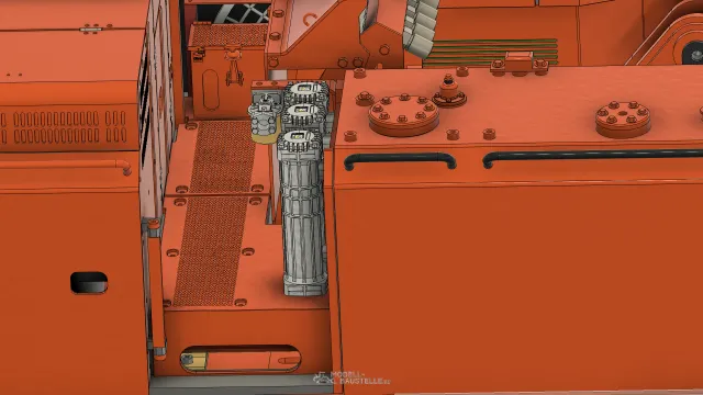

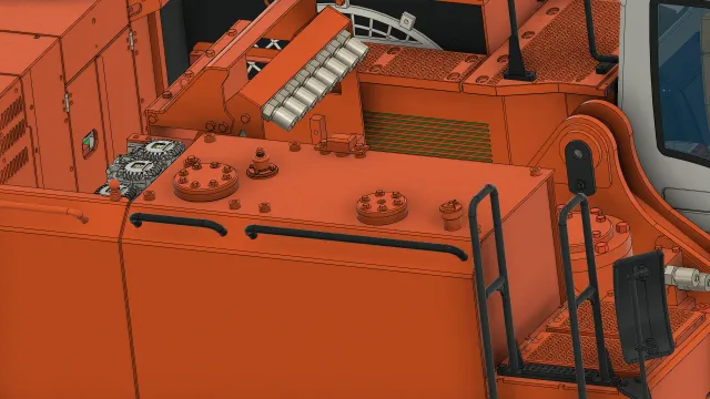

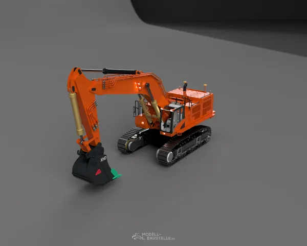

      Hab heute mal ein Rendering mit meinem CAD gemacht und dass wollte ich Euch nicht vorenthalten :D
      Holger

      Und jetzt bitte noch ein Video wo die Schrauben und alles sich zerlegt :) Schön ich muss jetzt auch mal 3 D zeichnen aber mir grausts immer ich mach immer noch alles 2D

      Nein, das ist ganz einfach. Ihr strahlt die Teile mit Korund bei ca. 4Bar. Anschließend sind keinerlei Schichten mehr zu sehen. Danach normaler Weg mit Grundieren und Lackieren. Wichtig ist eigentlich nur, dass ihr mit einer kleinen Düse lackiert. Ich nutze für so Sachen eine IWATA NEO. Gruß

      Spass bei Seite, Das mit dem 3D zeichnen ist schon eine feine Sache. Kostet halb nur eine Menge Zeit, macht mir aber halb auch eine Menge Spass wie man sicherlich sieht.

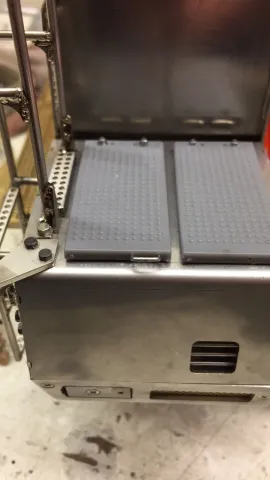

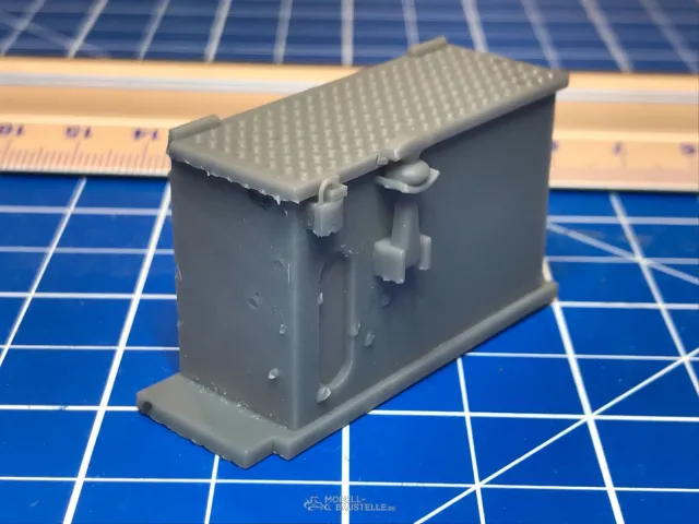

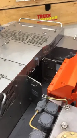

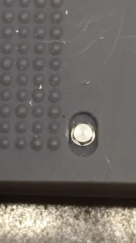

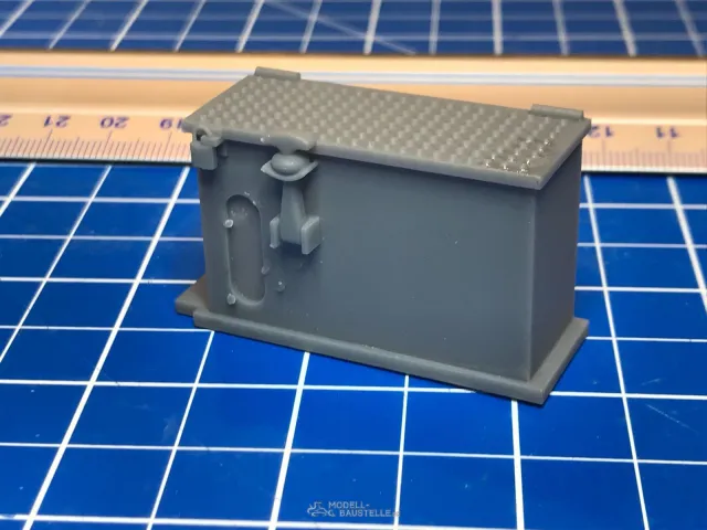

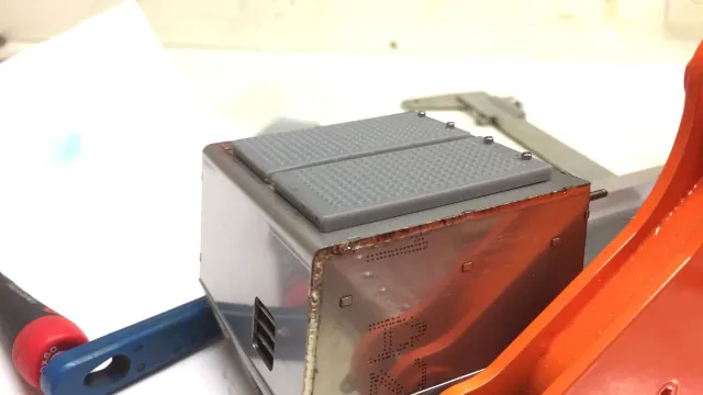

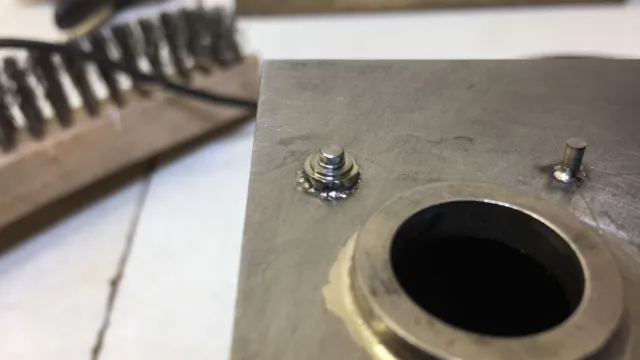

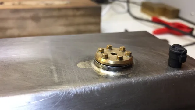

      Für die Stauklappen waren zuerst auch Teile aus Stahlblech geplant, da wir ja da immer ran müssen, wenn wir unseren CAT ein- und ausschalten wollen.
      Anfangs war ich mir nicht sicher, ob dort 3D Druckteile so belastbar sind, dass Sie das ständige bewegen aushalten. Aber nachdem wir das mit den 3D Druckteilen ausprobiert haben, sind wir von der Umsetzung begeistert.
      Auf dem Kraftstoff- und Hydrauliköltank kommen auch wieder zwei 3D Druckteile zum Einsatz, da diese so auch gar nicht oder besser gesagt nur mit hohen Aufwand aus anderen Materialien gefertigt werden können. Der Rest wurde aus Edelstahl gedreht und wieder mit dem Lampert angeschweißt
      Für die Montage der 3D Druckteile haben wir eine 2 mm Stange auf den Tank geschweißt und werden dann die Druckteile mit Kleber befestigen.
      Holger

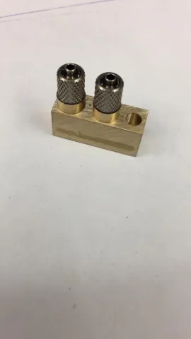

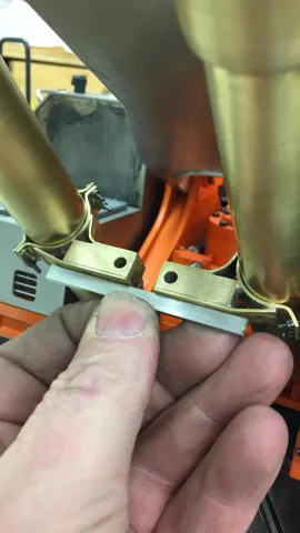

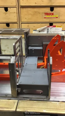

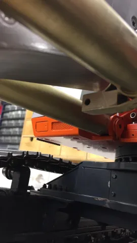

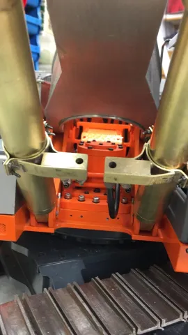

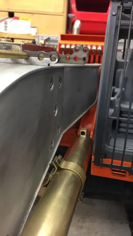

      Heute mal wieder ein paar Bilder zu den Hubzylindern und den Anfängen der Verrohrung
      Holger
