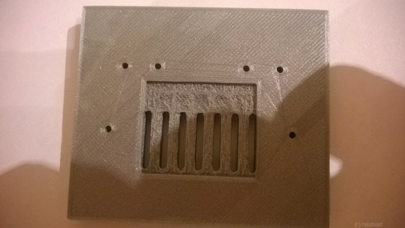

Außerdem ist die neue Heckpartie eingetroffen - an dieser Stelle Danke an Michael
Ein paar kleine Anpassungsarbeiten sind noch notwendig - die dafür benötigte 2K-Spachtelmasse hab ich mir heute Vormittag besorgt.
Die neue Abdeckung verfügt über eine Freistellung für den Lüfter (und die dafür vorgesehene Senkung für die Schrauben) sowie über Freistellungen für die Kennzeichenbeleuchtung. Dort wird eine 2mm-LED nur mehr eingeschoben und fixiert. Wie viel man davon dann wirklich sieht, weiß ich selbst noch nicht so genauAuf der Rückseite habe ich eine kleine Freistellung eingeplant - dort sollte ein Lüfter von Fechtner verbaut werden - so wird auch über die ganze Lüfterbreite Luft angesaugt:
Vergleich:
Im Vergleich wird sichtbar, dass es doch noch etwas Nacharbeit braucht. Aber ich glaube, als Ausgangsmaterial bestens geeignet.
Daher gibt es vorher einmal eine Passprobe, bevor die Feile zu stark geschwungen wird.Die Metallteile sollten Anfang nächster Woche vom Sandstrahlen zurück kommen (Danke Erwin
), jetzt muss ich nur noch die Geduld aufbringen und die Kunststoffteile schleifen. Aber noch ist ja Winter in den Bergen
