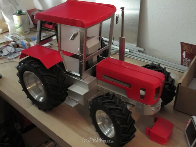

Hier das Modell im "Lieferzustand". Es sind noch nicht die Fenster eingefügt. Die Fenster in der Türe haben noch die Schutzfolie.

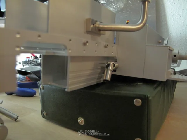

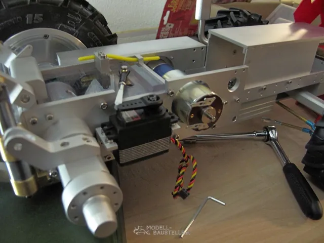

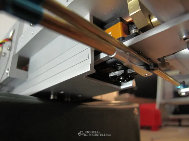

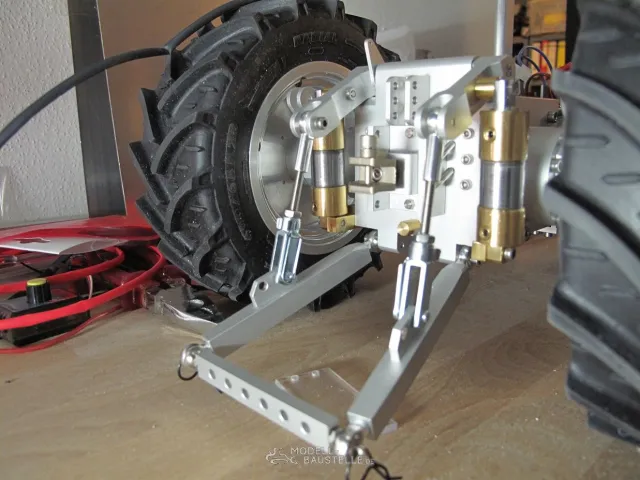

Einbau des Getriebeservos

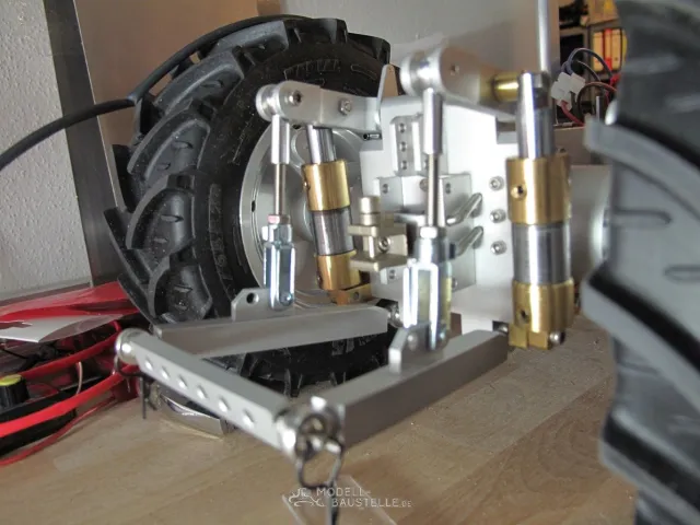

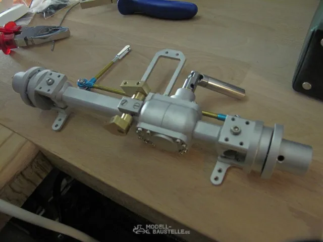

Ausbau der Vorderachse zum Einbau des Lenkservos. Diesen könnten man auch einbauen, indem man die untere Aluabdeckung abschraubt.
