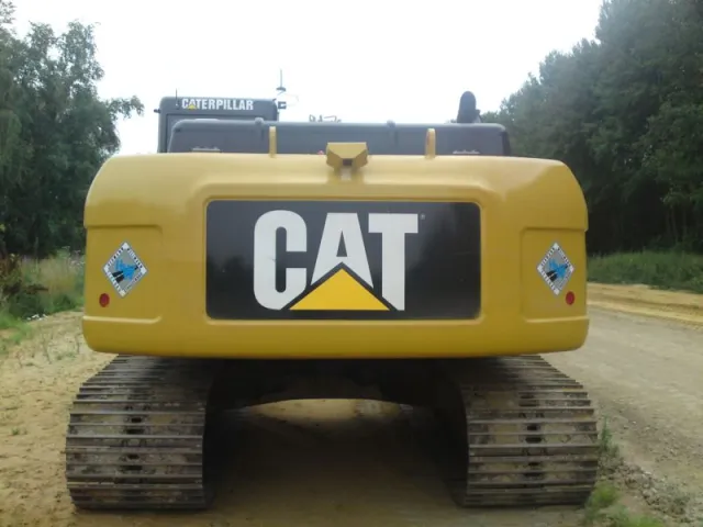

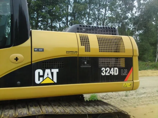

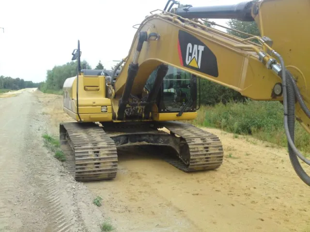

Ich habe heute beim radeln eine kleine Baustelle entdeckt.
Hierbei sind ein paar Bilder von Baumaschinen entstanden. Ich hatte leider keine Kamera dabei, also nur ein paar Handyaufnahmen.
Von dem Cat Bagger hab ich noch ein paar Detailaufnahmen gemacht. Wenn interesse besteht, kann ich die noch hochladen.
Es sind auch noch Bilder von einer Bomag 213, einer Cat D5M und von einem Zettelmeyer 3000 vorhanden.
Bei Interesse einfach bescheid geben.
Gruss Felix
