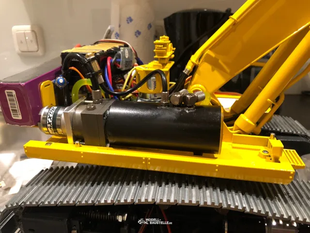

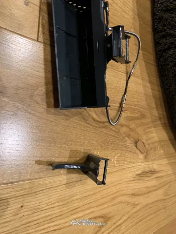

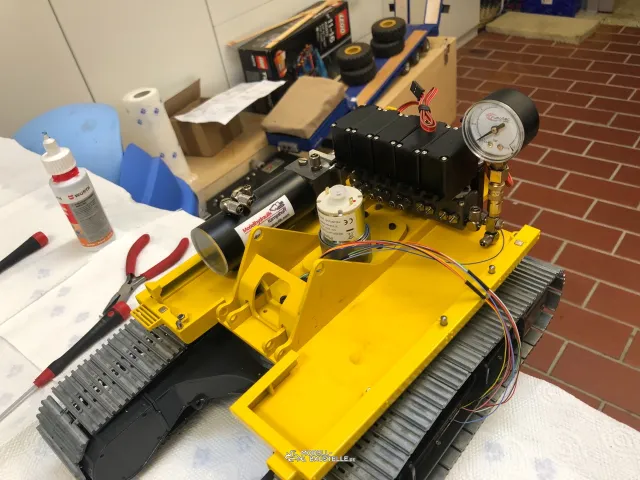

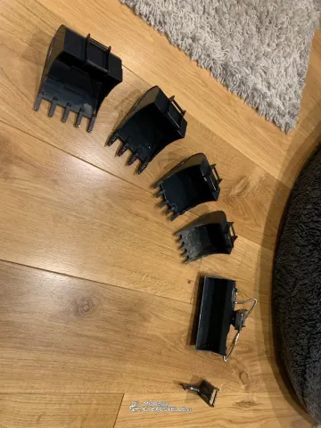

Hallo zsm
Mein PC hat ein neues anbaugerät bekommen
Es werden noch welche kommen aber erst Ende der Woche
Gruß Nick

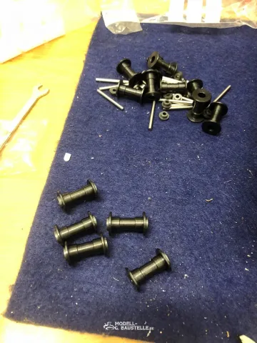

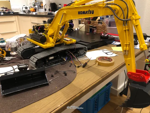

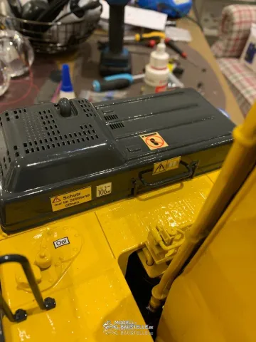

Hallo zusammen
Mein PC290 hat neue Spielzeuge bekomme ![]()

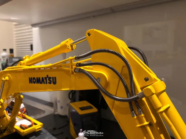

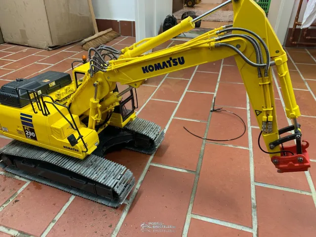

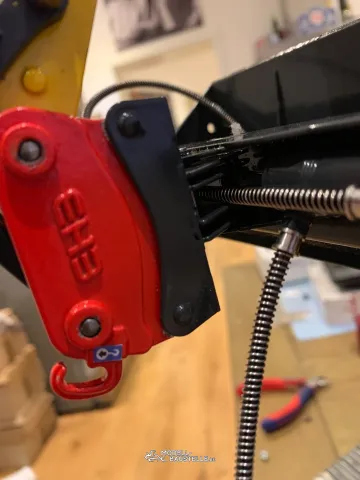

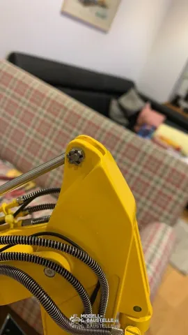

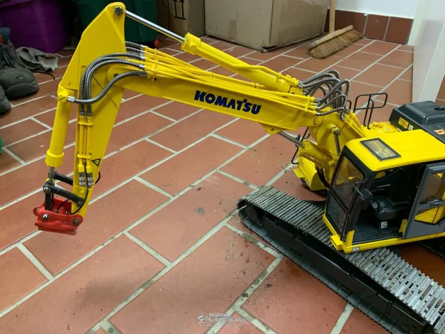

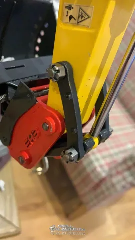

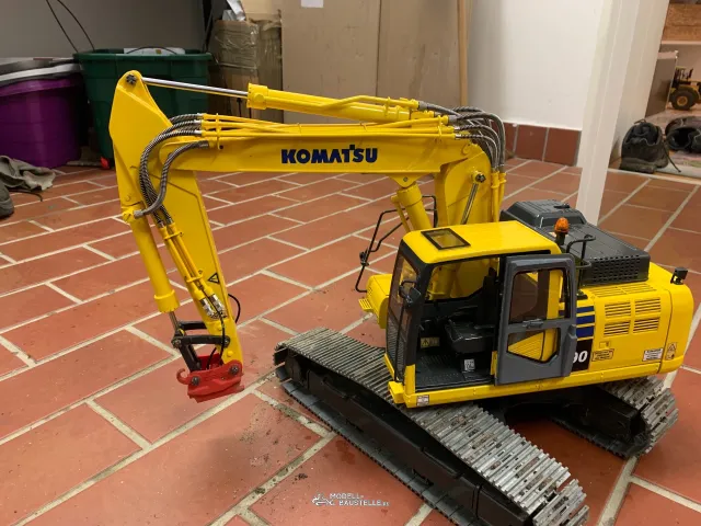

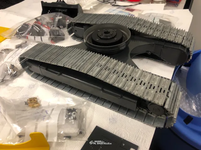

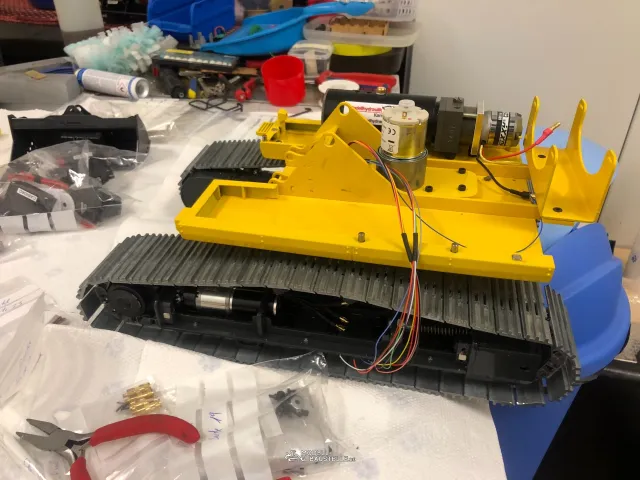

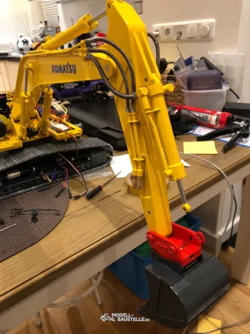

Hallo zusammen
So seit ich letztes Jahr den ersten PC290 mit Verstellausleger gesehen müsste ich auch einen haben
Also bei Fumotec angerufen und ein
Umbaukit bestellt
So vor 2 Tagen Kamm dann das Paket an
Und los ging’s
Hier mal ein paar Bilder von meinem PC290
Jetzt mit Verstellausleger
Glückwunsch dazu.
Meiner kommt auch nächste Woche ![]()
Ist super geworden freu mich schon aufs testen.

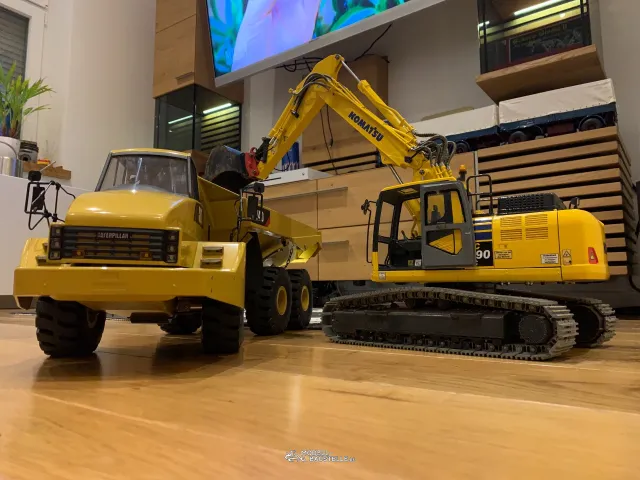

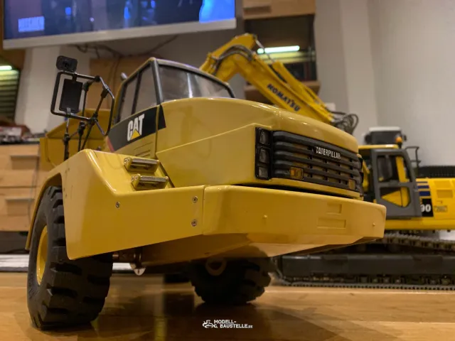

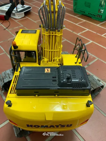

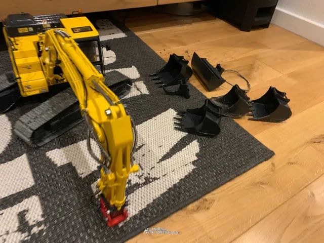

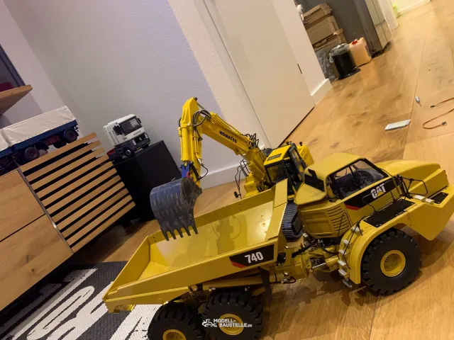

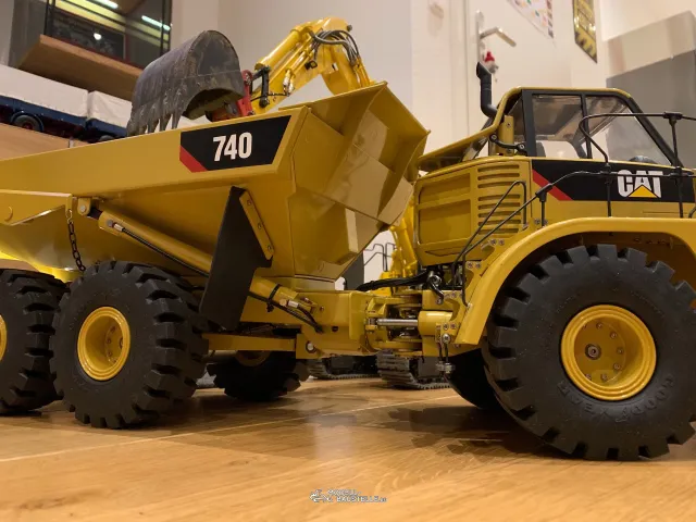

Moin
Hier mal ein paar Bilder von meinem PC290 mit meinem CAT 740
Gruß Nick

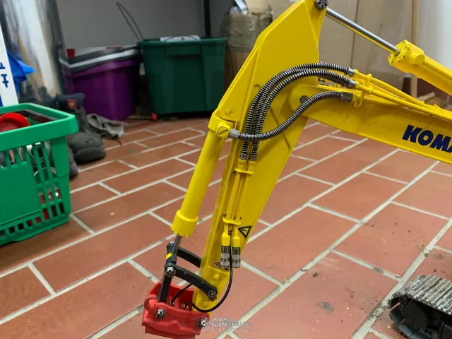

Uh so schön ..
ich freu mich riesig auf meinen PC290LC-11 mit Verstellausleger von Frank... (noch etwas Geduld du brauchst... mein Junger Padawan ![]()

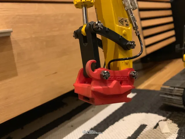

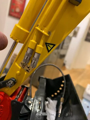

Schnellwechsler von T&W Hydraulik habe ich auch bereits erhalten.
Die Schlauchung im Schnellwechsler von 3 mm auf 2 mm zu wechseln (und die Ausgänge) zentral und nicht seitlich zu machen finde ich sehr schön.
Wer lieferte Dir die die Änderungen der Anschlüsse ? n
- Am Schnellwechsler
- Anschlüsse an den Zusatzventilen am Stiel auf 2mm hast Du dies nachbestellt bei T&W oder Frank ?
Danke für kurzes Feedback
Vorfreude ist schon was schönes ![]()
Beste Grüsse Optidata - Dominique aus der Schweiz

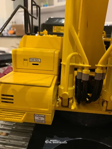

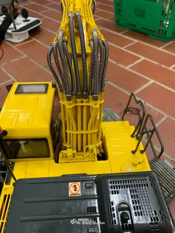

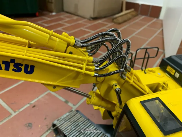

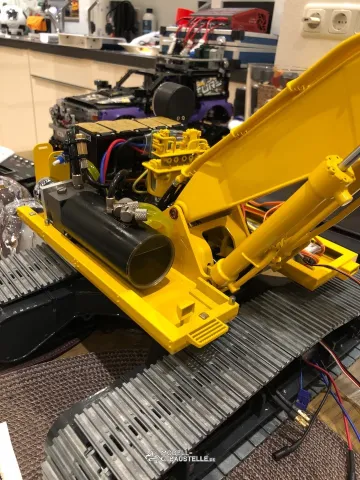

Moin
Die Anschlüsse im Schnellwechsler sind ja normale M3 Anschlüsse
Die einfach rausdrehen und gerade 2mm Anschlüsse von Premacon einsetzen
Der Unterschied bei meinem ist doch das ich eine andere Hartverrohrung habe ich habe drei Hydraulikkreise am am Ausleger
Also 7 Ventile
Die geänderte Hartverrohrung hab ich direkt ab Werk bei Frank bestellt
Die Verrohrung am Löffelstiel habe ich selbst geändert
Eingang sind 3mm Nippel angelötet
Und am Ausgang 2mm Nippel also alles kein Geheimnis
Gruß Nick
Hallo Nick
Vielen herzlichen Dank für die Ausführungen..
Habe bei Frank auch den Zusatzkreis am Stiel diesbezüglich bestellt. (7.Ventil und Hartverrohrung am Stiel)
Somit muss ich nur die Anschlüsse am Schnellwechseler ändern und passendes Kupplungsstück 3mm für 2mm Schlauchverbindung am Stiel suchen.
Herzlichen Dank und Gruss Domi

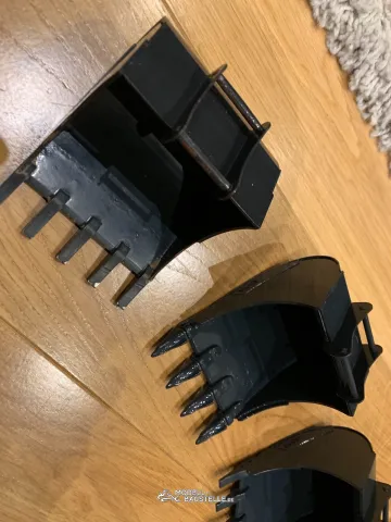

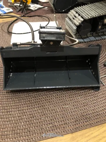

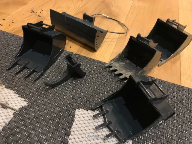

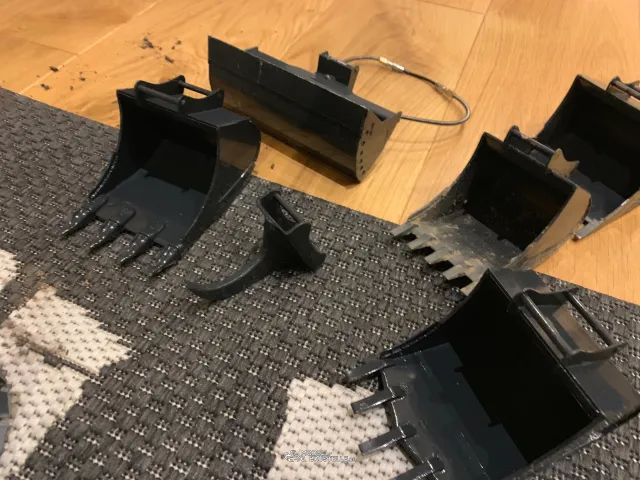

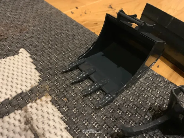

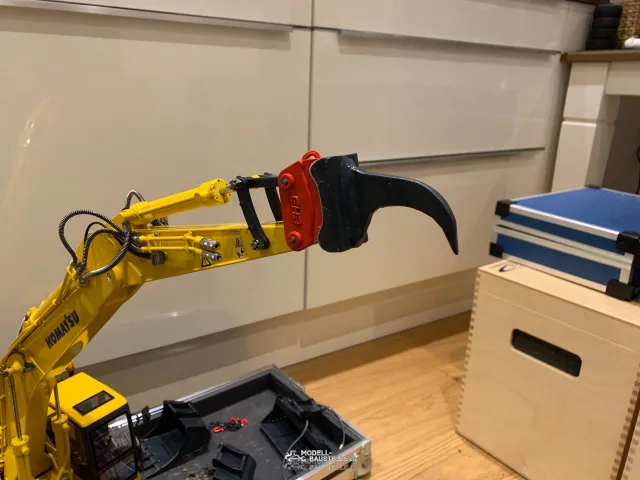

Moin
So ein neues Spielzeug für meinen PC290 ist sich in Arbeit !
Gruß Nick

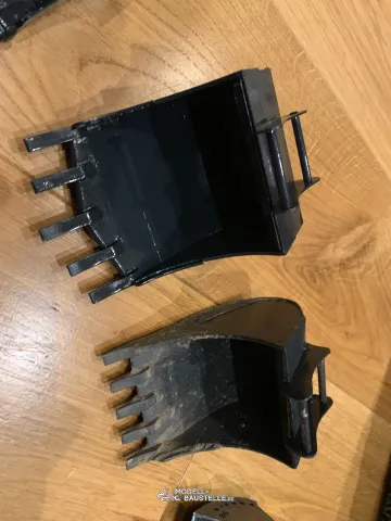

Gibt es schon was neues zum Thema Siebschaufel für den PC290 ?
Moin
Ja sie ist fertig habe laserteile Sätze liegen
Bei Interesse bitte PN
Gruß Nick
