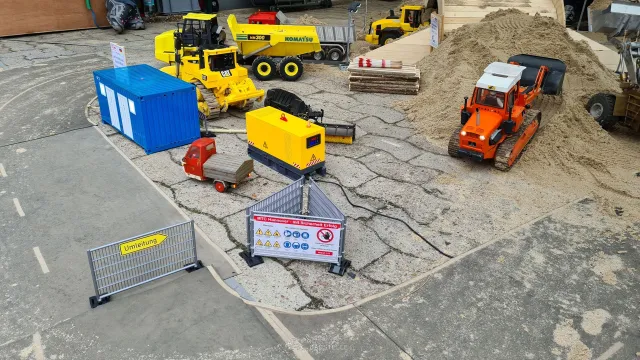

    und schon wieder gibt es etwas neues! :) Diesmal einen Generator im Maßstab 1:14.
    Die Dateien sind natürlich wieder auf Cults erhältlich:
    https://cults3d.com/de/modell-…ator-ct120-1-14-powerbank
    Er ist 270x104x160mm groß und bietet damit genügend Platz für einen 12V 7.0Ah Bleiakku oder entsprechend große LiPo bzw. LiIon Akkus.
    Somit ist er Ideal um den RC Parcours mit Stom zu versorgen oder um einfach sein Handy zu laden.
    Es lassen sich zehn Ausgänge einzeln schalten und hinter einer Tür ist Platz für ein USB Ladegerät.
    Die Türen lassen sich verriegeln.
    Alles ist sehr modular gehalten. Die Platten für die Komponenten liegen außerdem als Rohling bei und können entsprechend angepasst werden.
    Und natürlich gibt es auch Fotos vom Original.
