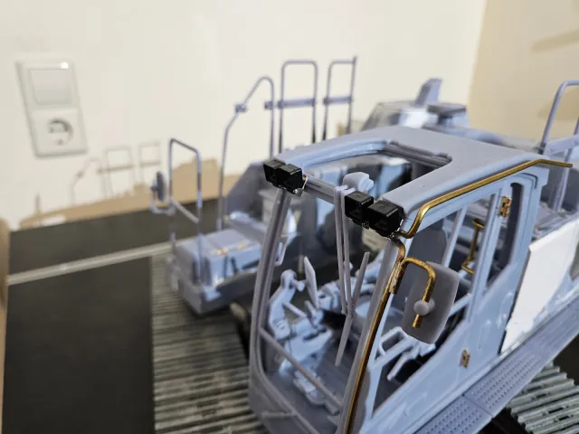

    es gibt mal wieder ein kleines Update zum Bagger. Schon etwas länger hab ich nach einer grünen Rundumblitzleuchte gesucht hab aber nichts gefunden.In Friedrichshafen habe ich nun bei Pistenking angefragt und sie haben tatsächlich eine im Angebot.:Top:

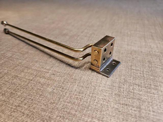

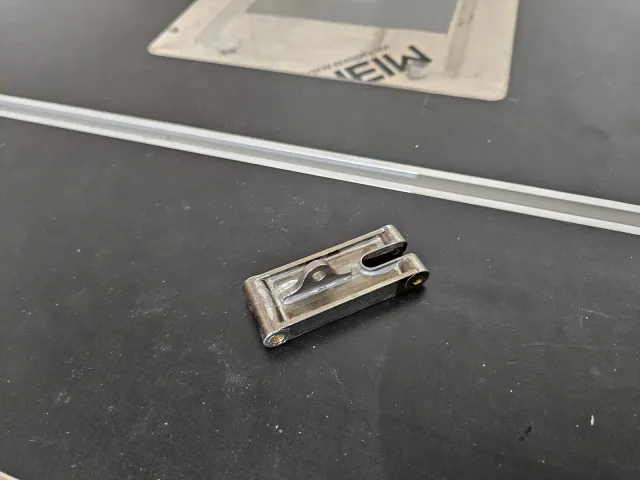

    So ging es nun an den Bau eines Halters für die Blitzleuchte:
    Zuerst wurde aus 0,75mm Blech ein Winkel gebogen, dann aus Messing einer der Antennen? an der Kabine zurechtgefeilt und zuletzt noch ein 2,5mm Rohr zurechtgeschnitten.
    Anschließend wurde alles verlötet:
    Zum Schluss wurde noch schwarz lackiert:lack: und die Leuchte eingesteckt. Dann wurde der Halter mit einer M1 Schraube an der Kabine befestigt:
    Hier noch ein Foto im beleuchteten Zustand::staunen:
    Und wer sich fragt für was die grüne Leuchte da ist. In manchen Ländern ist sie vorgeschrieben und blinkt grün, wenn der Fahrer sich angeschnallt hat.

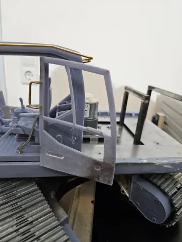

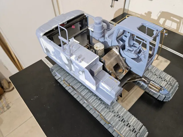

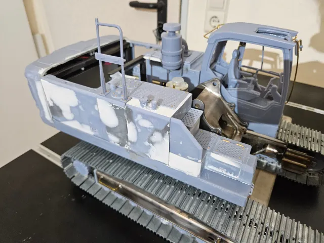

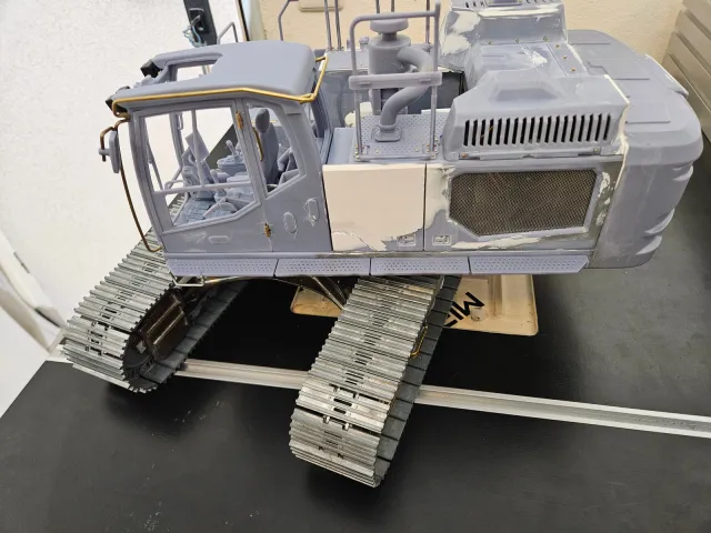

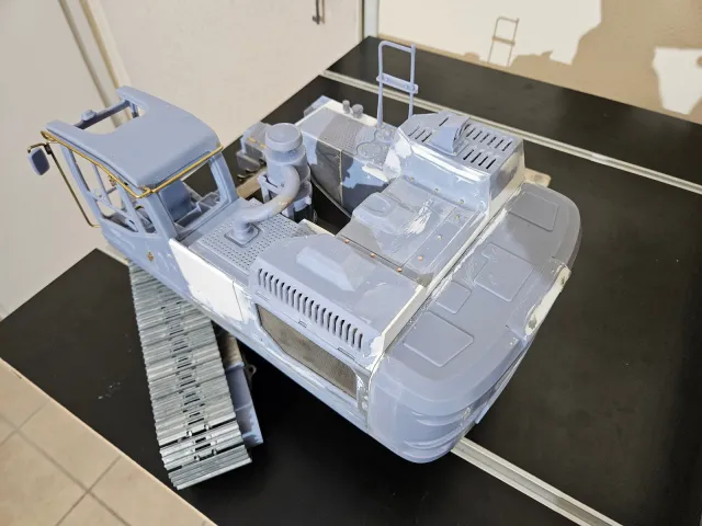

  • So, guten Abend alle zusammen,
    ich muss doch noch was zwischen rein schieben und zwar sind nun endlich mal die Aufkleber gekommen, nachdem bei Fechtner endlich der Aufkleberdruck weiter gegangen ist.:freude:
    Und das Ergebnis möchte ich euch natürlich nicht vorenthalten:
    Ein Einblick in das Bekleben des Heckgewichtes::schreck2:
    Und das fertige Ergebnis:
    Ein besonderes Dankeschön für das Probieren des Decals für die Kabinentür, obwohl es zuerst als zu klein eingestuft wurde::Top:
    Hier das fertige Ergebnis::staunen:
    Außerdem gab es letztes Wochenende den ersten größeren Testeinsatz in der Construction World, wo er sich gar nicht so schlecht geschlagen hat, und auch dieses Bilder will ich euch nicht vorenthalten:
    Außerdem wurde noch der Drehmotor, ein Plus51 von Servonaut gegen ein Plus34 gegtauscht, um mehr Kraft und eine bessere Feinsteuerbarkeit zu erreichen.:warsnicht:
    Soweit für dieses Mal und euch noch viel Spaß bei euren eigenen Bauprojekten...:hand:
    Grüüße
    Finn
    Wer Schreibfehler findet, darf sie behalten :warsnicht:

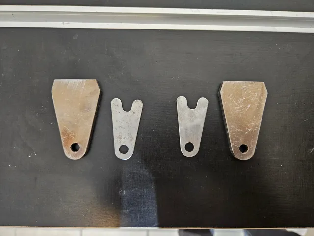

  • Hallo in die Runde,
    zunächst nocheinmal vielen Dank euch beiden für das Lob.:D:

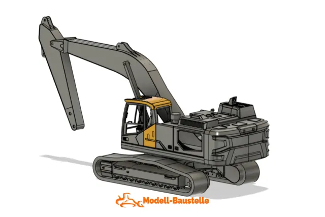

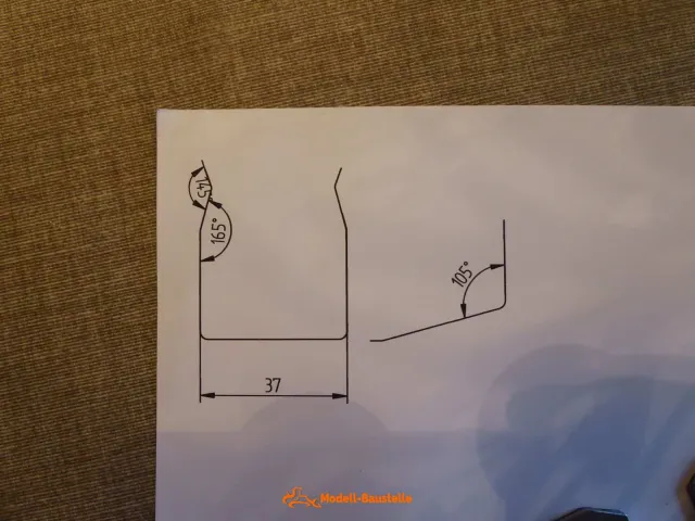

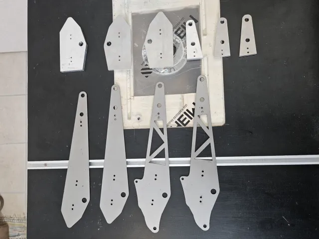

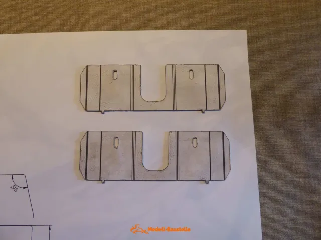

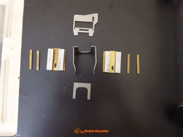

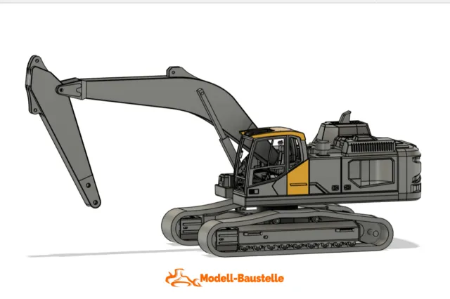

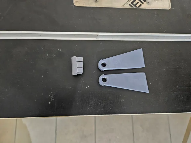

    Über die Feiertage war mal wieder etwas Zeit im Modellbau weiter zu machen und auf der Agenda stand zunächst noch der Sieblöffel.

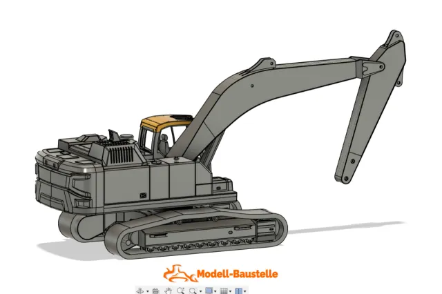

    Das CAD Modell steht schon etwas länger und basiert auf einem Sieblöffel von HS-Schoch:

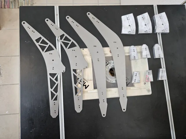

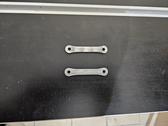

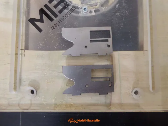

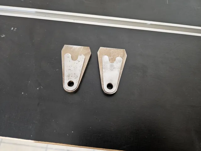

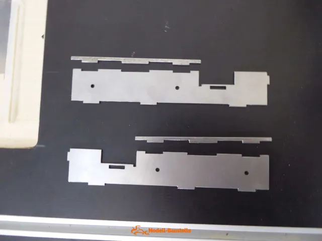

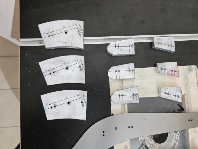

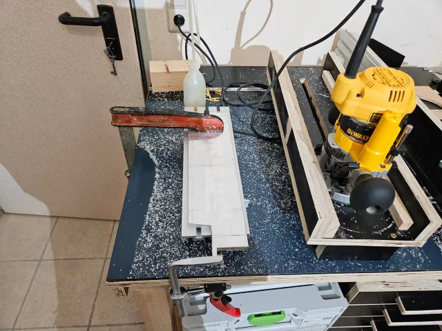

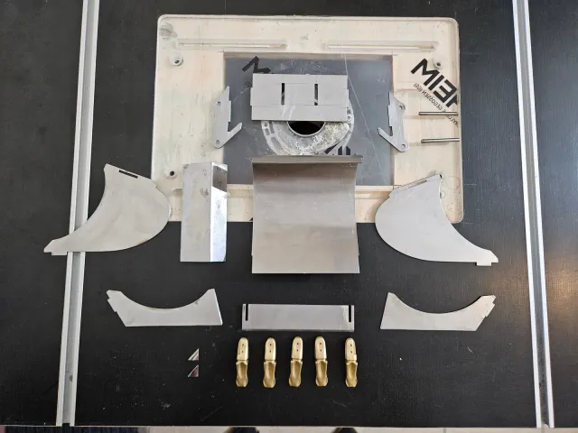

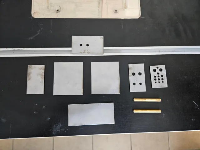

    Danach ging es wieder an das Fertigen der Teile. Hierfür wurden zunächst die Papierschablonen ausgedruckt. Danach die Teile grob ausgeschnitten, die Schablonen aufgeklebt und dann auf Maß gefeilt.
    Hier die ersten Teile:
    Soweit mal für dieses Update, im neuen Jahr geht es dann mit neuen Fortschritten weiter. Bis dahin wünsche ich allen ein gutes neues Jahr:hand:
    Grüße Finn

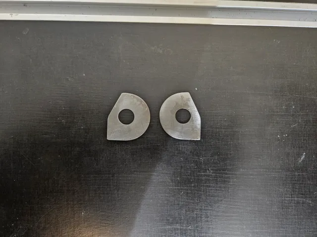

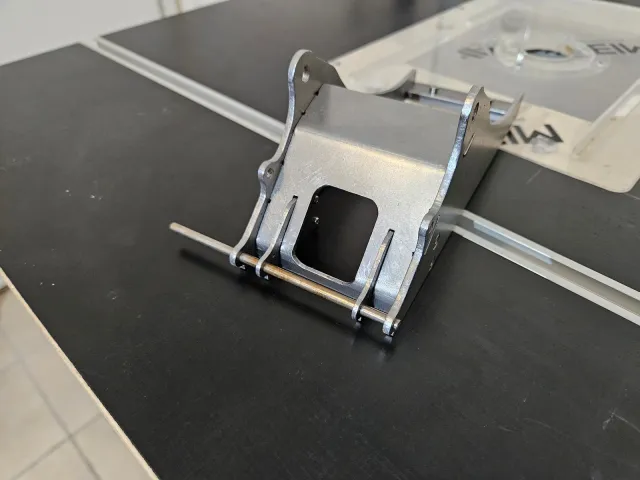

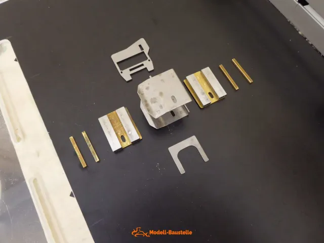

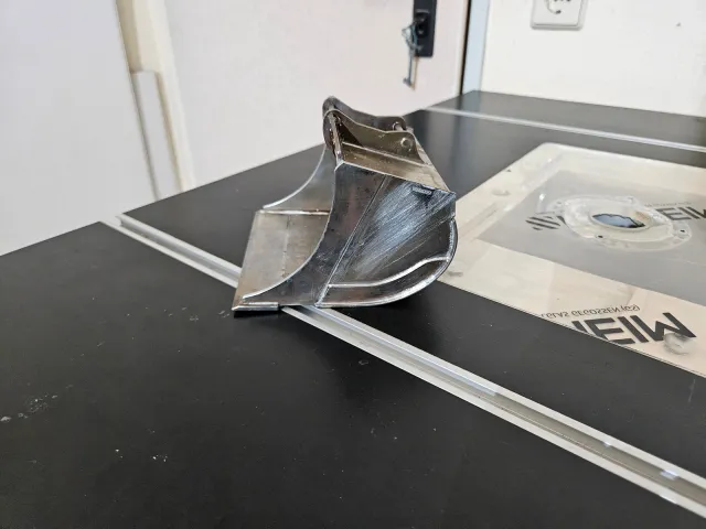

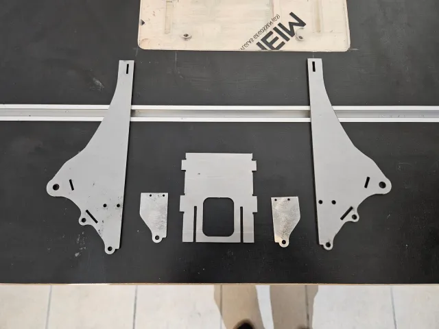

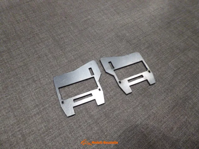

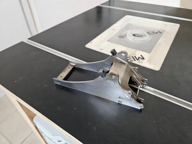

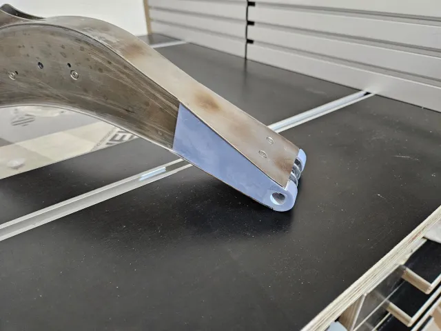

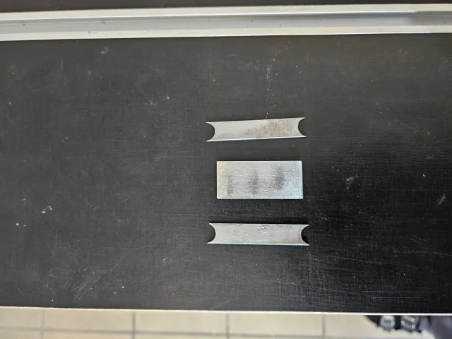

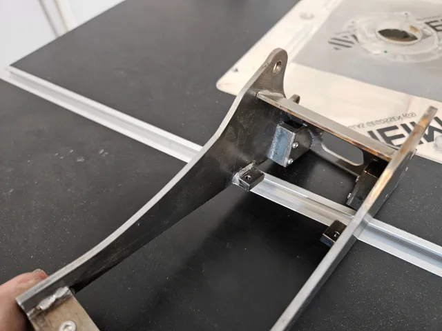

  • Hallo zusammen,

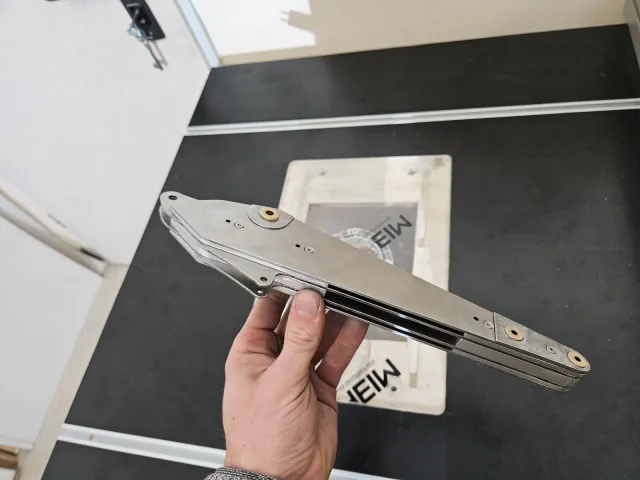

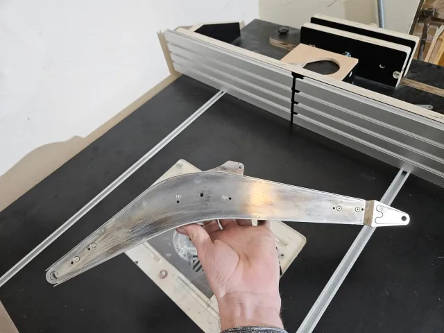

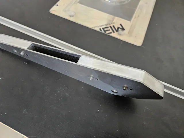

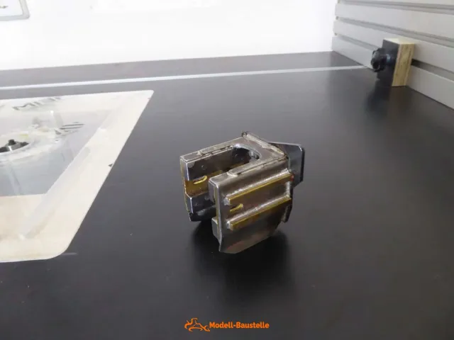

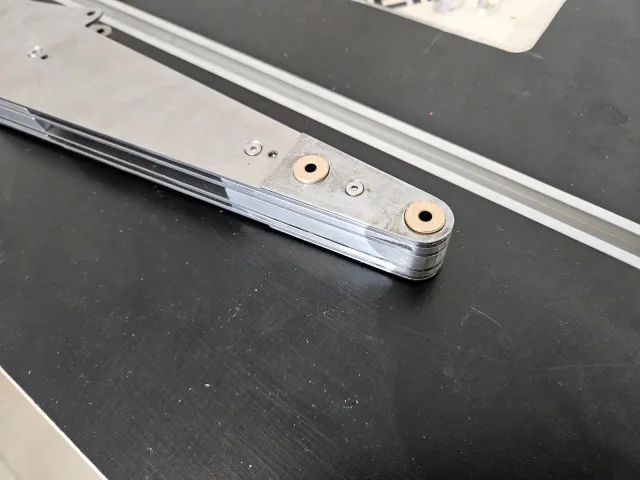

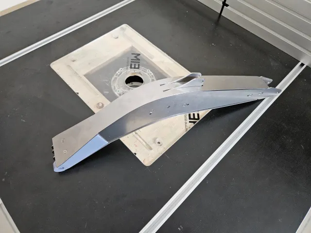

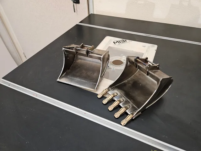

    nach einem etwas größeren Werkstattumbau melde ich mich mal wieder mit weiteren Fortschritten zurück. Der Sieblöffel ist schon etwas länger fertig, es fehlte nur an Zeit etwas dazu zu schreiben. Aber von vorne hierbei handelt es sich um einen Sieblöffel von HS-Schoch:

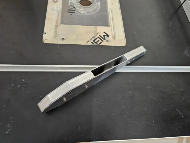

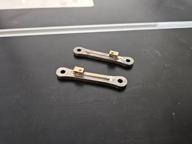

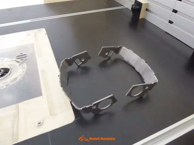

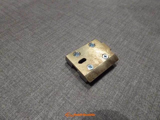

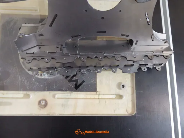

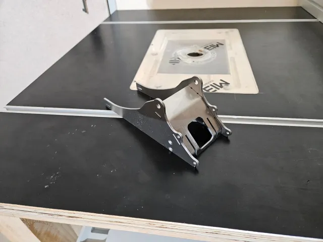

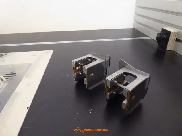

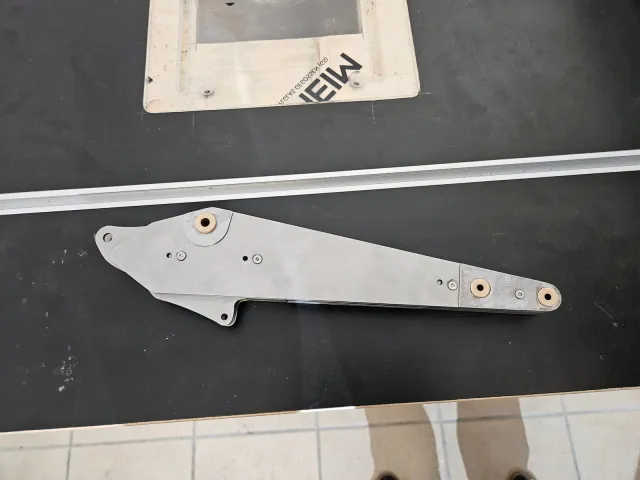

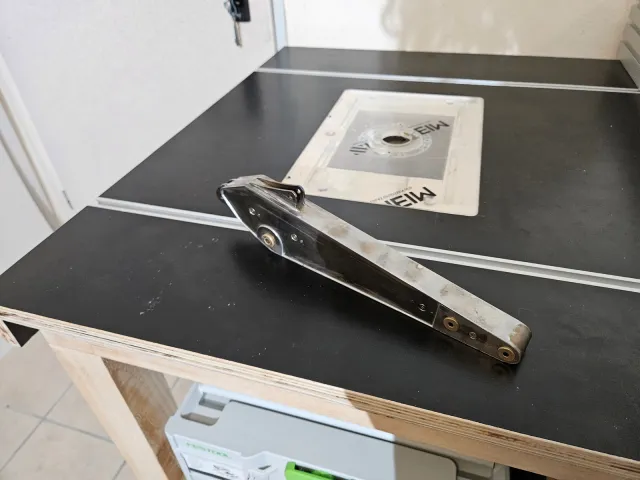

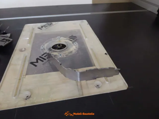

    Im ersten Schritt wurden die Seitenwangen, die Zwischenstreben und der Adapter für den Schnellwechsler gefertigt,
    Danach wurden die Aufdopplungen und die Schneide ausgefeilt:
    Fürs Erste mal genug Aussparungen gefeilt...:Wand:

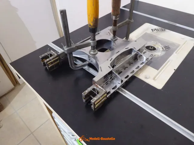

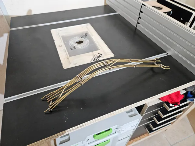

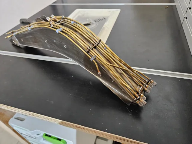

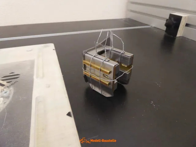

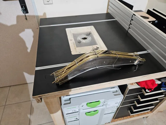

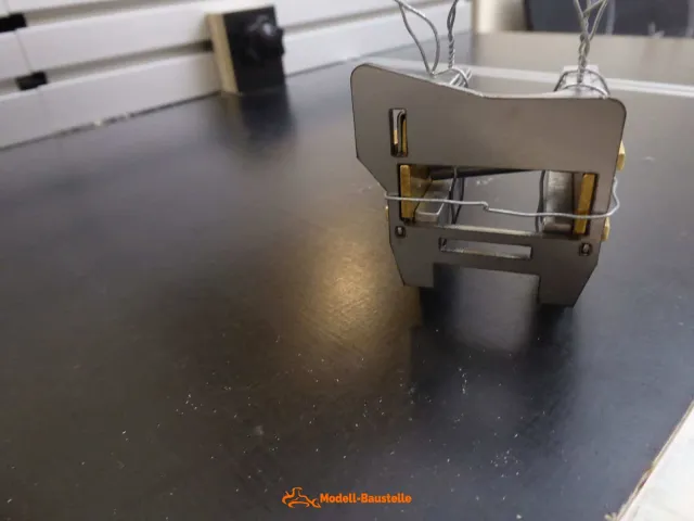

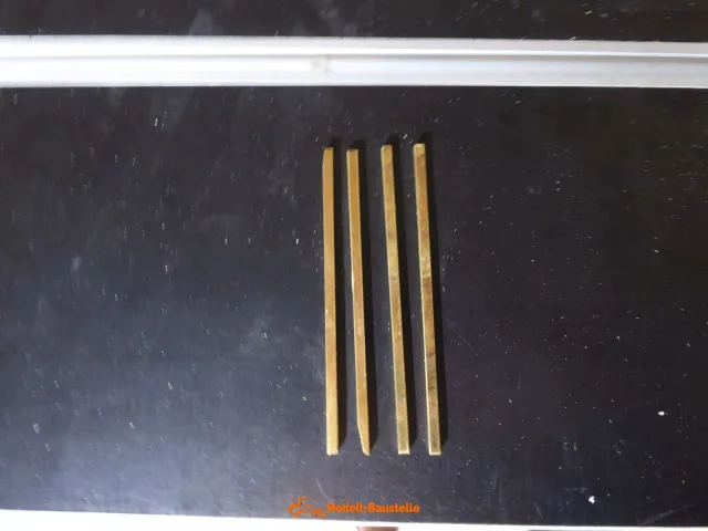

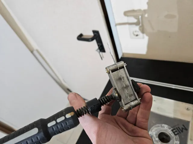

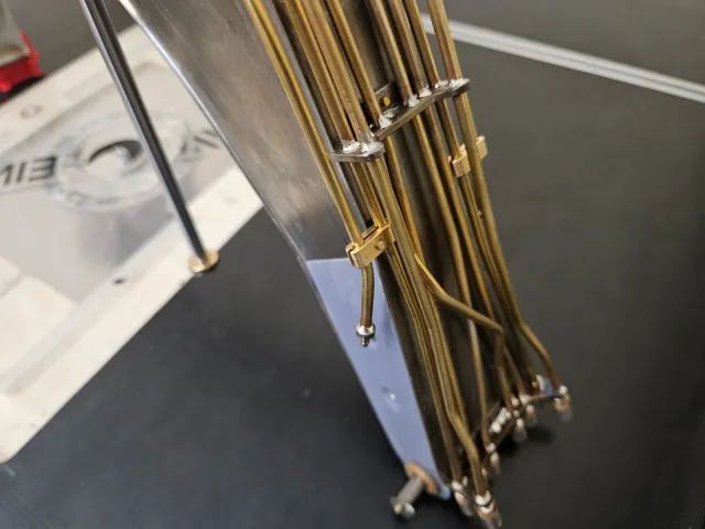

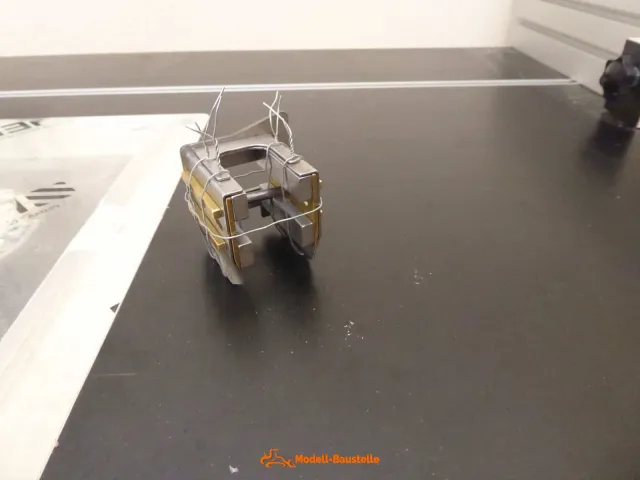

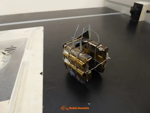

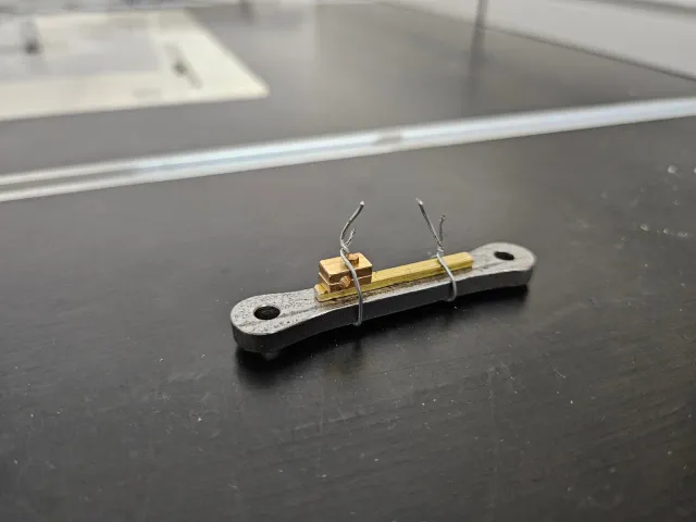

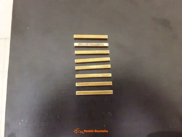

    Nun wurden die Siebstäbe aus Messing Flachstangen auf Maß gekürzt und alle benötigten Teile vor dem Verlöten gereinigt:

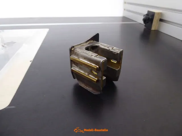

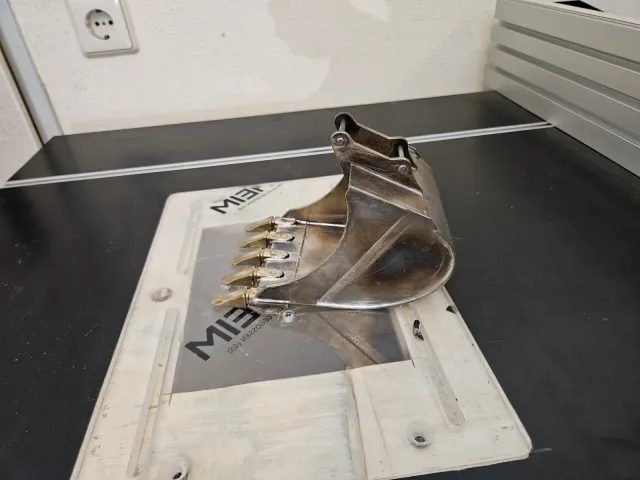

    Anschließend wurden alle Teile mit Schraubzwingen und Draht in Position gebracht, was aufgrund der vielen Stangen eine echte Herausforderung war:Knüppel:, um sie zu verlöten.

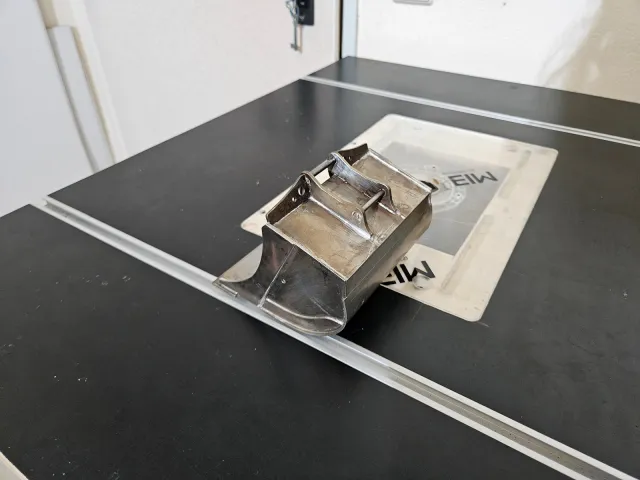

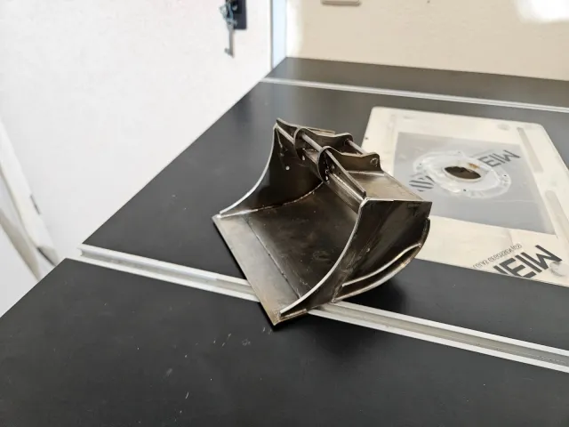

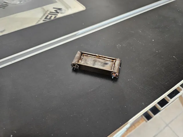

    Nach dem Verschleifen der Lötstellen sah das Ganze dann so aus:

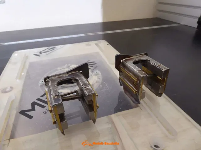

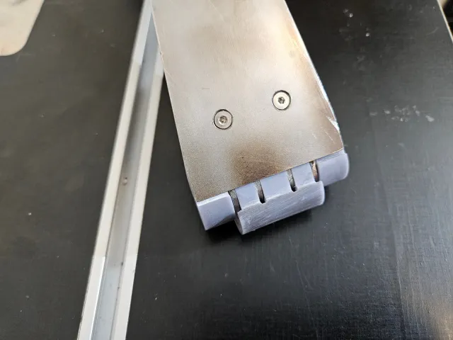

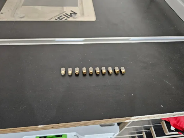

    Außerdem hatte ich noch Zähne für die Schneide bestellt, bin mir aber nicht ganz sicher, ob Zähne so gut passen. Was denkt ihr darüber?
    Soweit für das Thema Sieblöffel, demnächst geht es entweder mit einem Grabenräumlöffel oder einem Greifer weiter.
