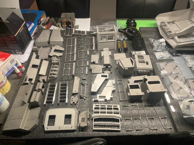

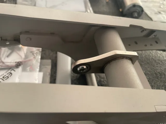

  • Hallöchen
    Ich fange ein neues Projekt an.
    Dies wird der erste bausatz den ich auch selbst Lackiere. Hoffe es wird keine Katastrophe :D.
    Warte aktuell noch auf die Volvo lacke , dann kanns los gehen. Kanns kaum abwarten zu starten. Um lackier Tipps bin ich froh :) Habe schon ein paar Tutorials geschaut.
    Werde mit spraydosen lackieren mit grauer epoxid 2k Grundiereung und 1k lack Volvo gelb und grau und 2k Klarlack.
    LG

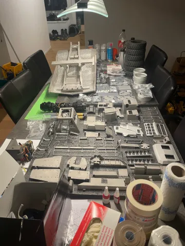

  • Langsam wird mir klar warum dieses Modell über 200 Seiten an Montage Anleitung hat. Wird interessant herauszufinden was welche Farbe benötigt. Würde gerne alles auf einmal Lackieren, aber werde wohl auf mehrerer Etappen verteilen müssen.

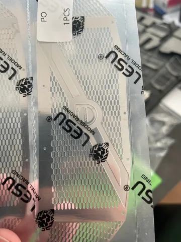

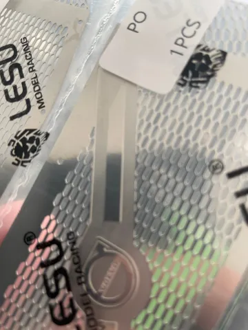

  • Ich habe mich gefragt wie man hier am besten vorgeht.
    Wie es werden soll:
    Wie das Modell aussieht unlackiert:
    Was wäre euer Vorschlag?
    Grundieren,schwarz ( weisser logo part abgeklebt),grauer balken und logo, weisser part mit stift oder kleber aufkleben/Folie? Es ist so filigran. Oder mit feinem Pinsel?
    LG
  • ich muss dich enttäuschen, das Logo ist silber bei dem "Kleinen"
    du hast 2 Möglichkeiten
    das Gitter komplett grau lackieren und später mit einem Pinsel nachmalen
    es abkleben (es gibt auch Flüssigkeiten dafür), grau lackieren und später das Silber des Gitters nutzen

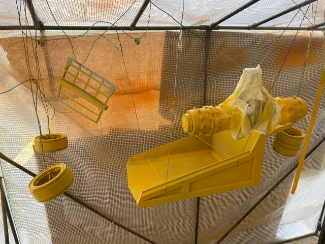

  • Lackierung in arbeit :)
    Bevor ich das gelb mit tamya Kontierband abklebe sollte ich wahrscheinlich komplett trocknen lassen und noch kein Klarlack drauf oder? Das gelb ist 1K Acrylfarbe. z.B. bei der Achse und Kühlergrill wird der Rest grau.

    Ja hab beim abkleben an der hinterachse ein wenig Grundierung weggerissen. Soweit habe ich gelernt. Mehr Zeit nehmen :D.

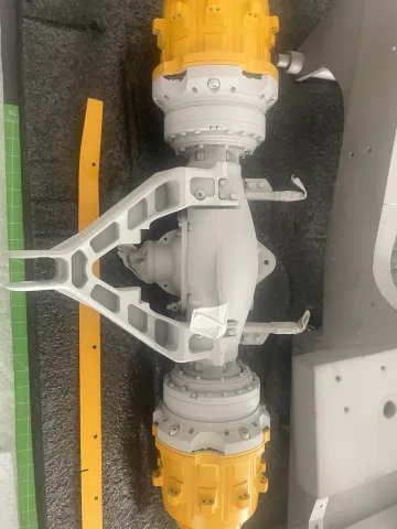

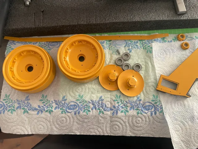

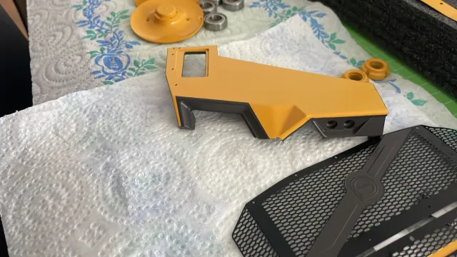

  • Mal wieder ein Update:
    Es geht langsam voran. Lerne viel dabei. Warte immer wieder auf Lack Nachschub weil ich mehr brauche als gedacht.
    Ein Teil habe ich zum Sandstrahlen gegeben nachdem ich es mit dem Kontierband verhunzt habe. hat sich abgelöst an einer Ecke.
    Musste erstmal lernen wie weit entfernt mit welcher geschwindigkeit und welcher Sprühdüse es am besten geht. Sonst gabe es Farbläufe oder Sowas hier wenn zu weit weg.
    Ausserdem ist mir die kabine umgefallen als die Hinteraschse drin gehangen hat. Weil es ein bisschen gewindet hat :D. Zum Glück nichts schlimmes kaputt glaube ich. 2 Schrauben waren abgerissen. Evtl ist ein blech minimal deformiert.
    Bei der Hinterachse habe ich wohl zu weniglang gewartet bis ich das Kontierband draufgeklebt habe. Da hat es in den Kullen drin Grundierung abgelöst.
    Soviel zu den Fails :D. Im nächsten Post ein paar in meinen Augen Wins.
    LG
    Achso hier meine Lackierkabine.

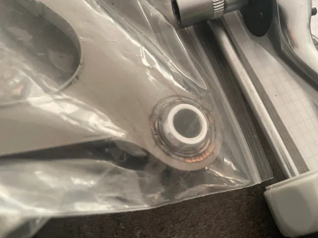

  • Zum Schluss noch eine Frage.
    Wie würdet ihr diese Kugeligen Achsaufnahmen abdecken? Mit irgendwas flüssigem wie Heissleim oder Uhukleber oder so das mann hoffentlich nach dem Lackieren wieder abziehen kann?
    Danke und LG
  • Mir würde als erstes einfallen, dick Fett drauf bringen. Danach wisch und weg. :undweg:
