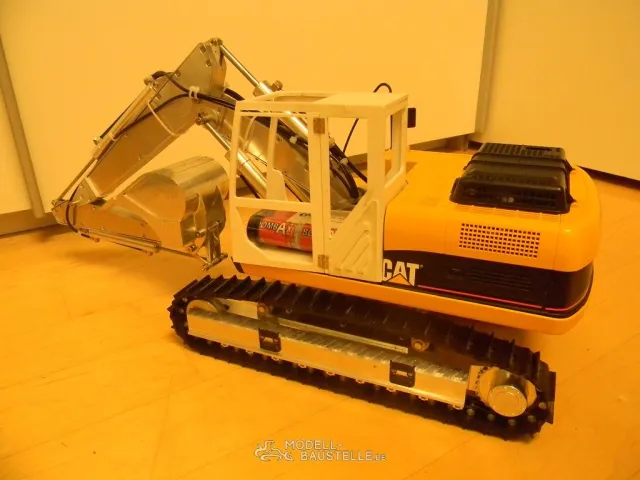

Ja beim Platz siehts bei mir auch etwas Schlecht aus mitlerweile .....
Als nächstes werde ich die Komplette Elektrik über die Ventile einbauen um den 5000er Lipo weiter nach hinten zu bekommen .....
Somit ist die Kabine dann wieder großteils frei.

Ist halt leider nicht einfach größere Akkus rein zu bekommen.
Mir persöhnlich war es wichtig eine ordentliche Fahrzeit zu haben als eine freie Kabine .....So steht er Akku dann ungefähr 3cm in die Kabine rein.
Unter den Akku werde ich dann die BMA von Servonaut verstaut bekommen. Rest in nem Fach über den Ventilen.

Mitlerweile sind auch die fehlenden Anschlüsse eingetroffen und eingebaut. Somit Funktioniert der Verstellausleger nun auch.....
Ebenso wurde mitlerweile auch die Servonaut BMA verbaut

Mal ein kurzer Stand der Dinge.
Mitlerweile läuft mein Cat mit 5000er 3S Lipos . Fahrzeit knapp 1,5h ![]()
Kraft und Geschwindigkeit passt nun auch . ![]()
Als nächstes gehts ans Spachteln und Lackieren .

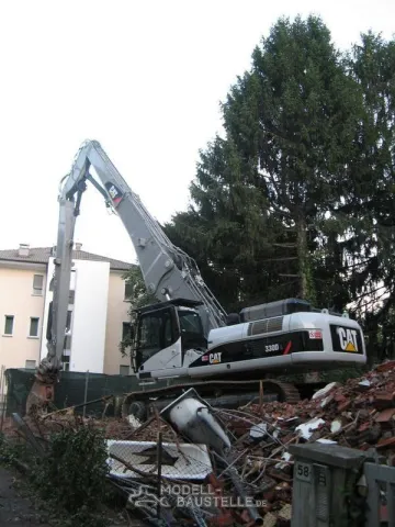

Also lackiert wird er in Metallic Weiß /Grau ..... Wie dieser 330er ......

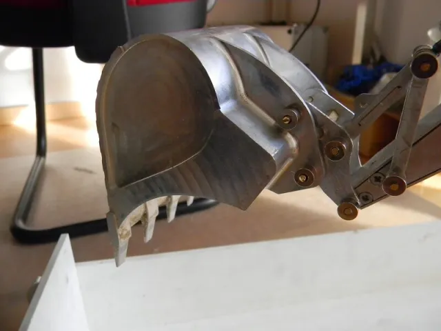

Habe mir vor kurzem nen mechanischen Schnellwechsler gebaut..

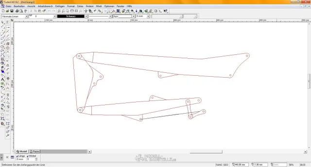

sieht gut aus, aber die sind die Befestigungspunkte für den Löffel nicht ein bisschen zu weit hinten?
Was ist eigentlich aus dem Abbrucharm geworden? ![]()
Die Anlenkpunte passen schon ..... Durch diese Punkte hat er nun insgesamt etwas mehr Kraft im Löffel.
Der Abbrucharm wird am Cat nicht mear realisiert . Da ich denke dass das die Hydraulik nicht so leicht mitmacht.
