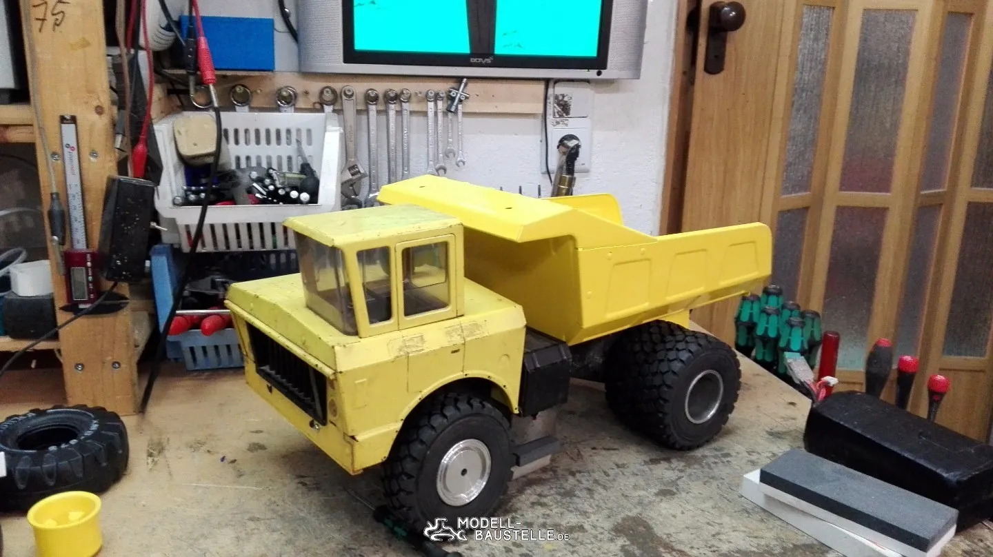

Und jetzt gehts los, aus dem Kranwagen soll ein Dump Truck werden.
Lastenheft:
Die Verwendung des Tonka Führerhauses
Absolute Geländegängigkeit
Ausreichend Leistung
Absolute Robustheit
Die Möglichkeit, langsam zu rangieren
Used Look

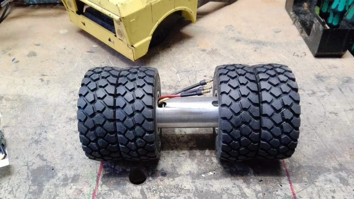

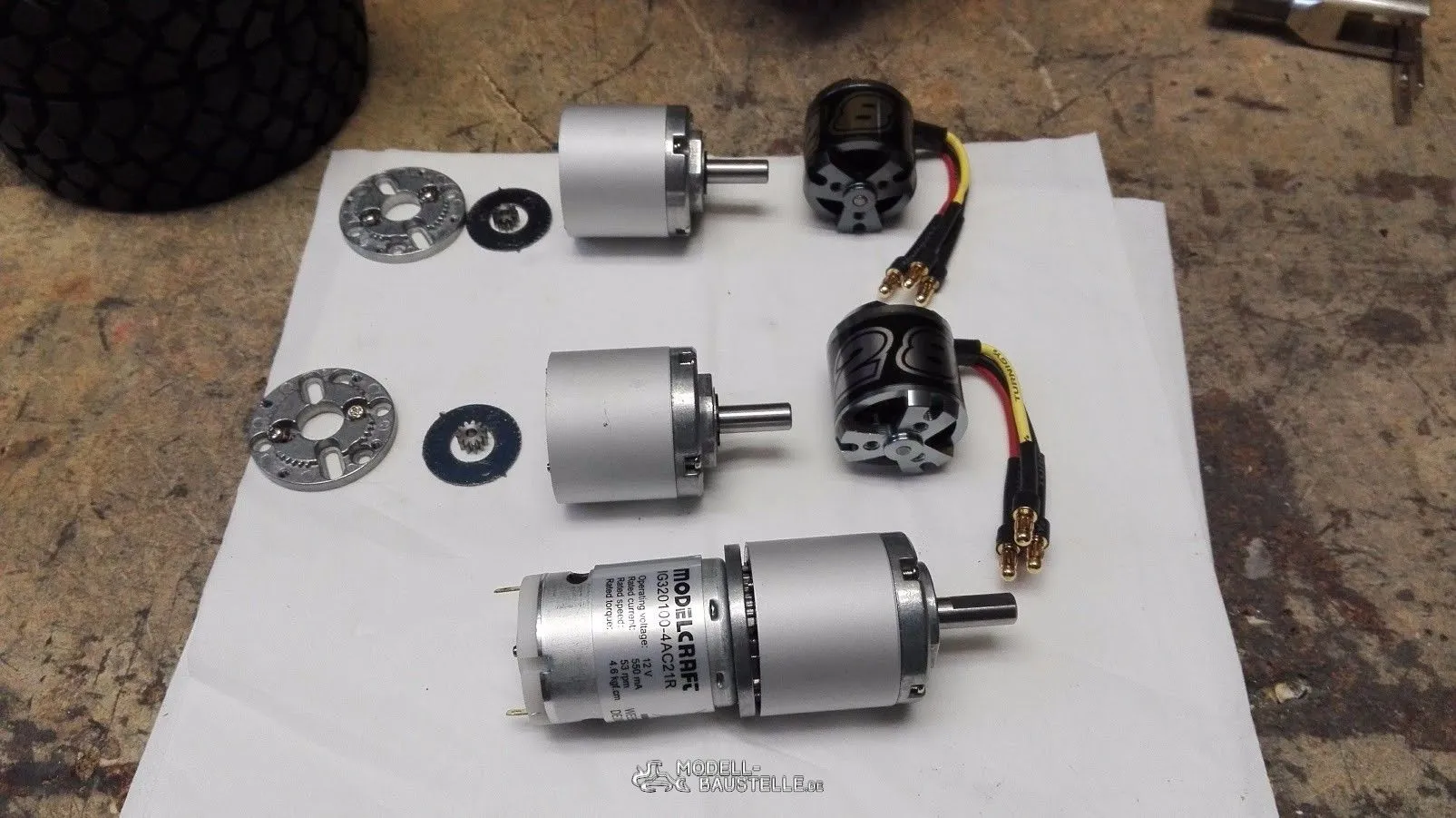

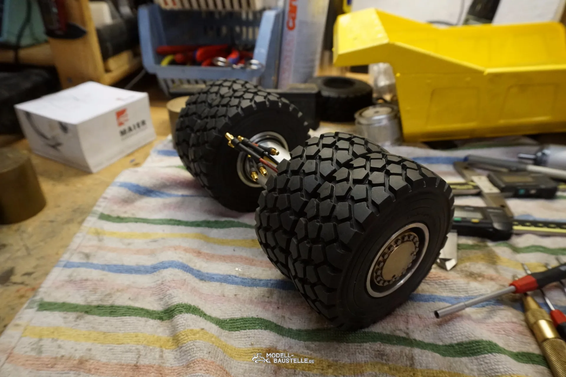

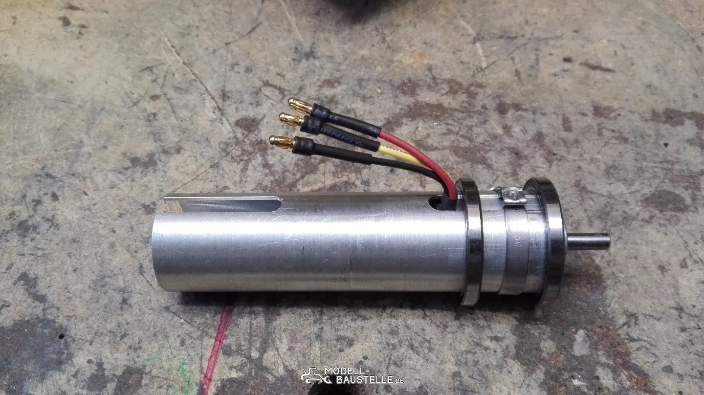

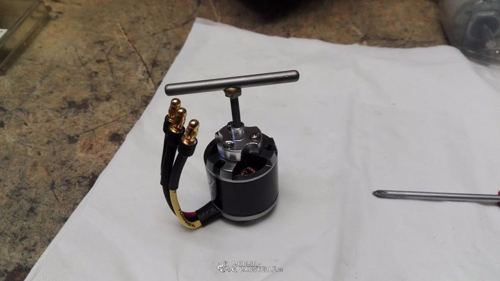

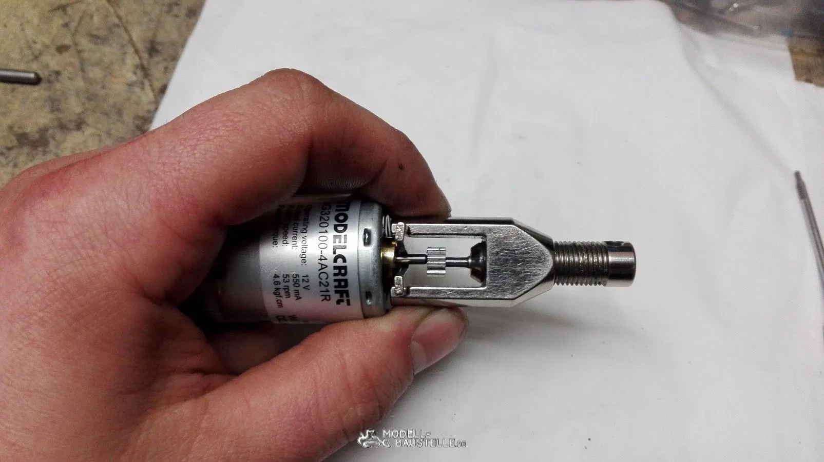

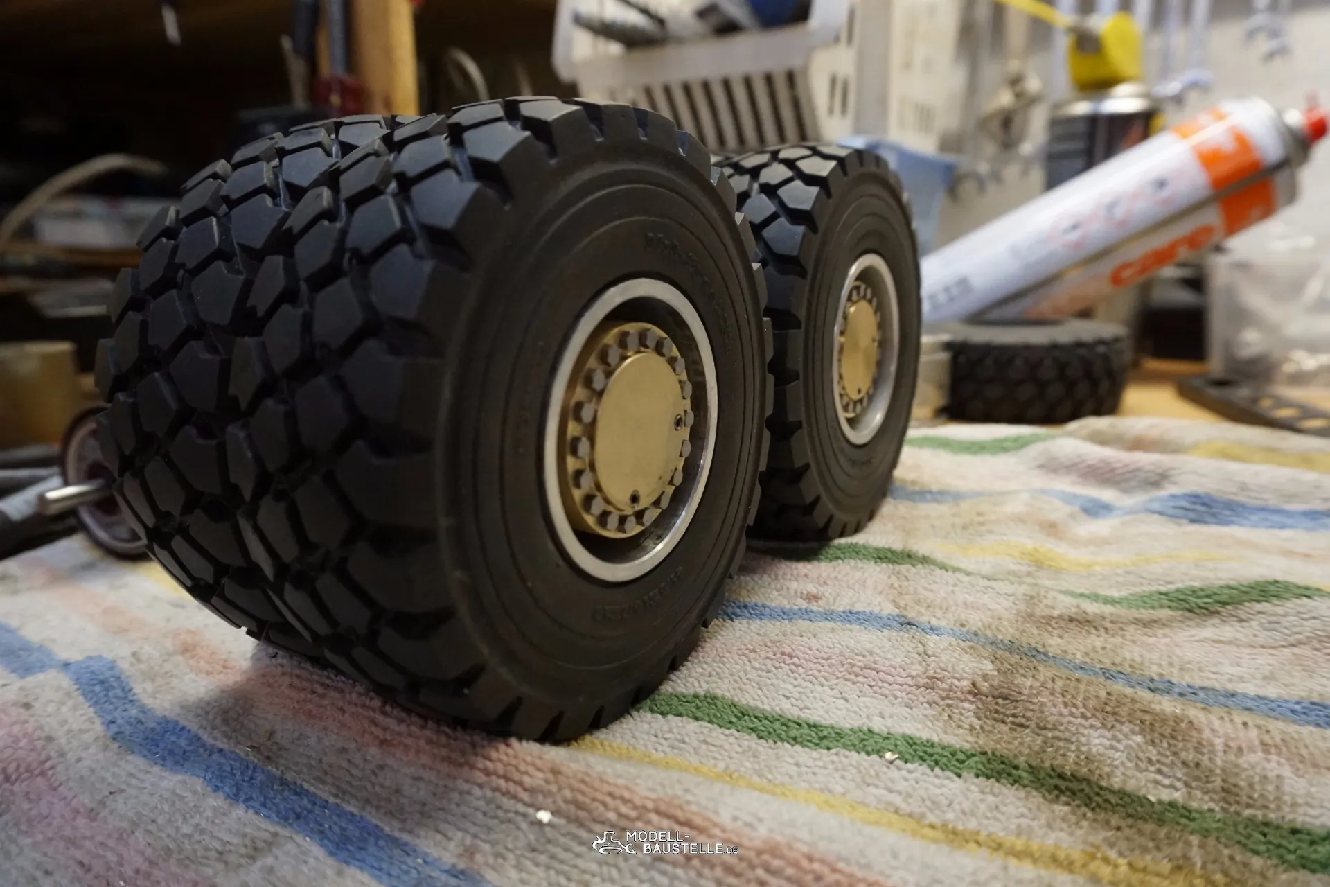

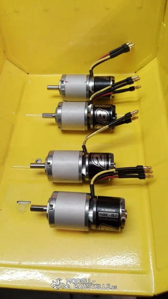

Als Antrieb dienen die bekannten Conrad Planeten Getriebe in Verbindung mit Hobby King 800KV Brushless Motoren.
Natürlich 4x4
Kippmulde habe ich mir von einem anderem Tonka Kipper besorgt, der aber aus den 90ern ist und nicht wie das Führerhaus aus den 70ern.
Ich kann noch nicht sagen ob ich diese Mulde verwende, jedenfalls nicht ohne Modifikationen.

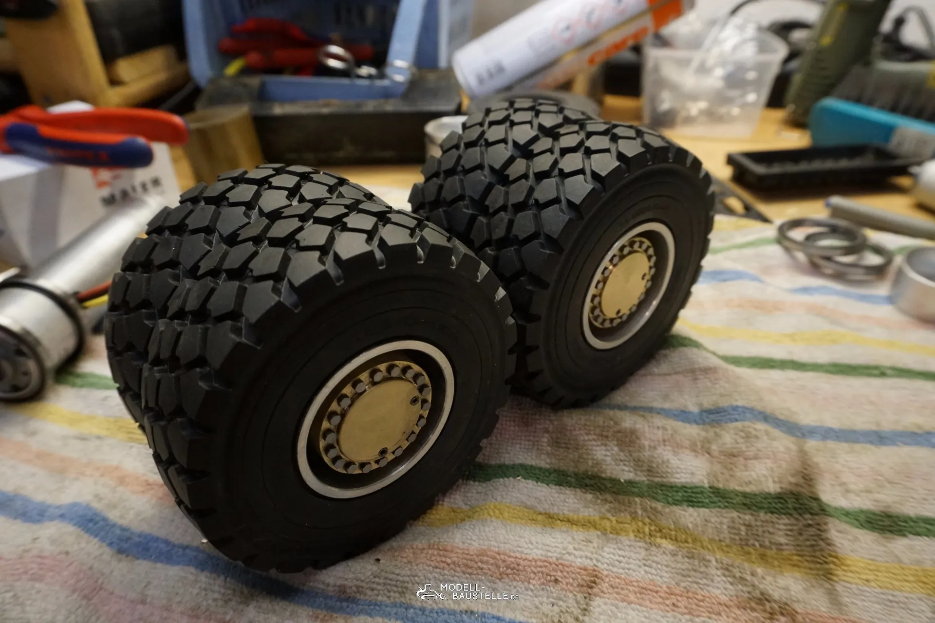

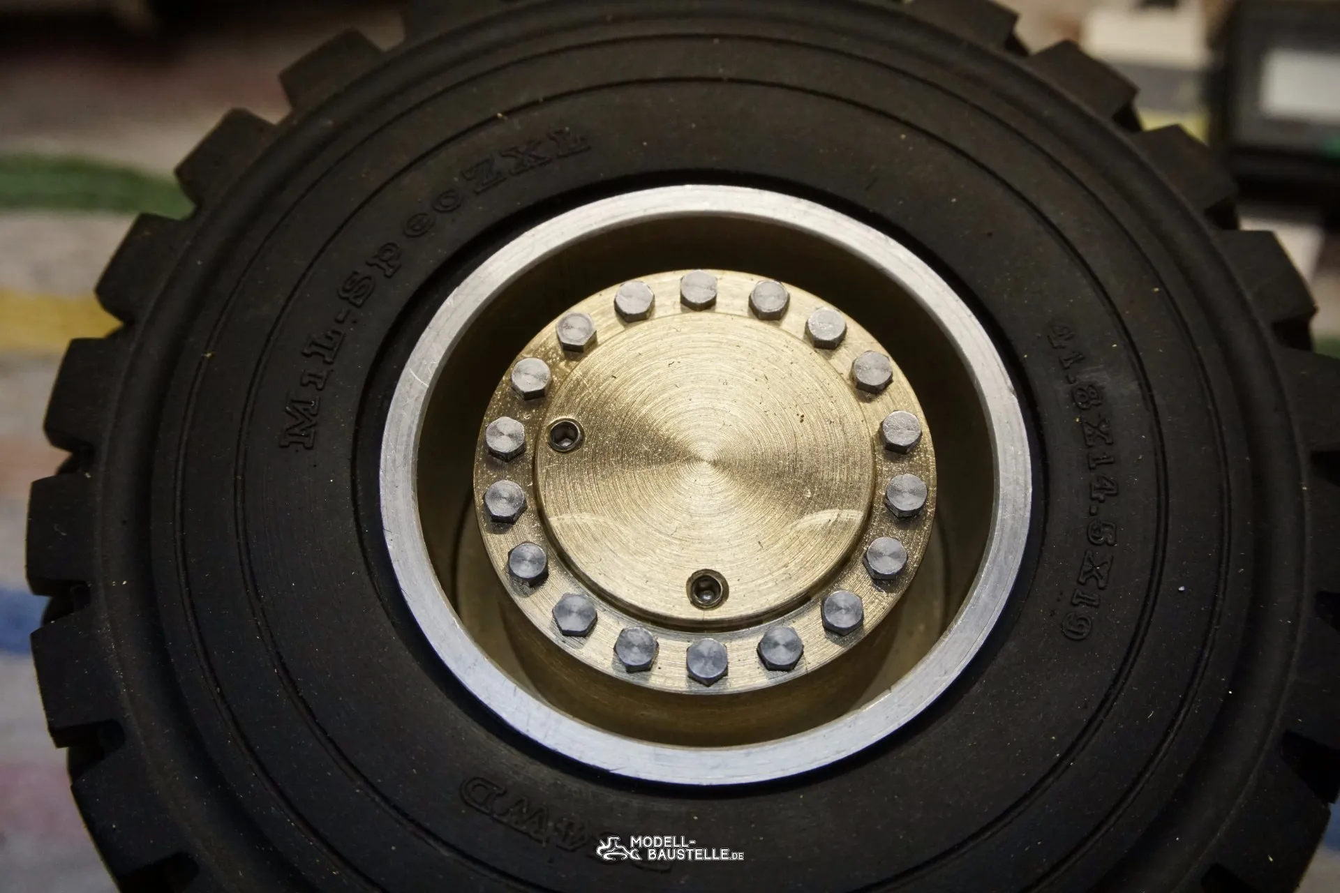

Reifen habe ich von RC4WD besorg.
Jetzt paar Bilder
