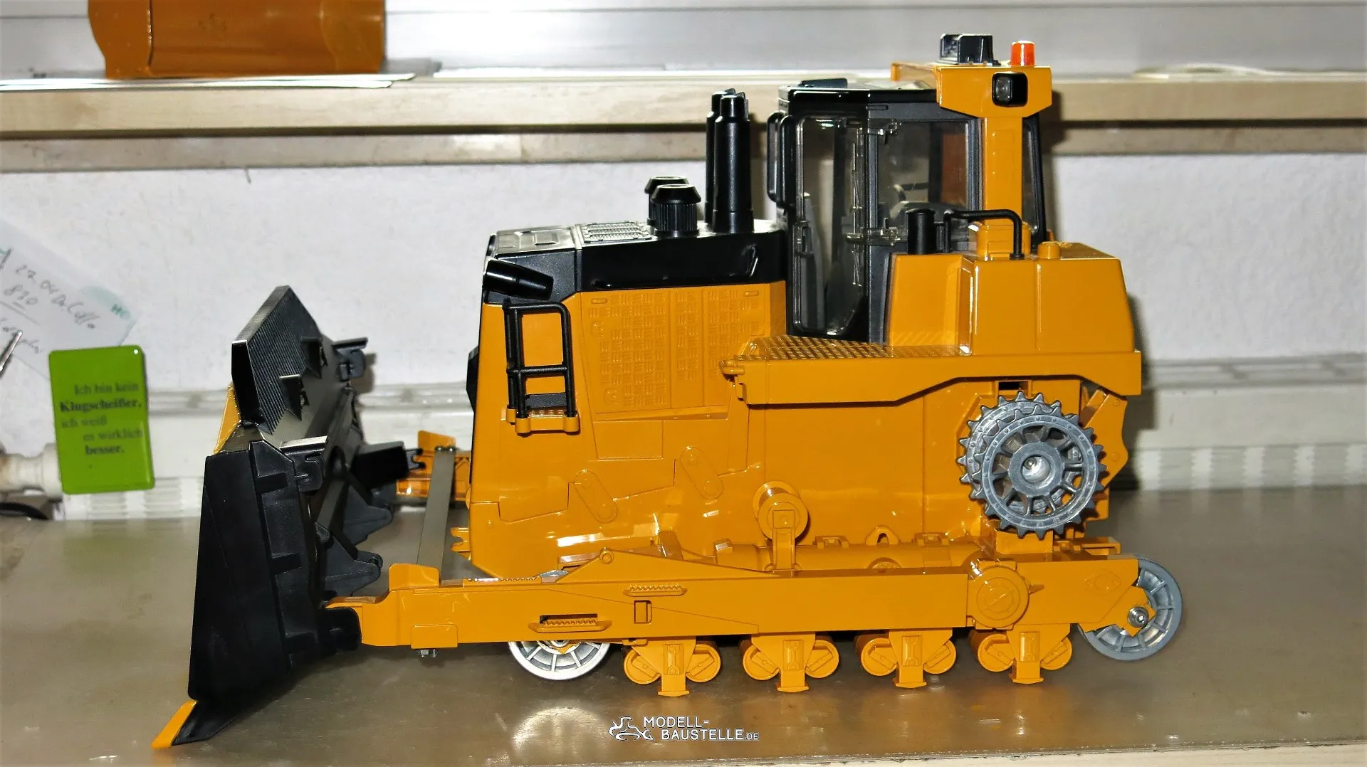

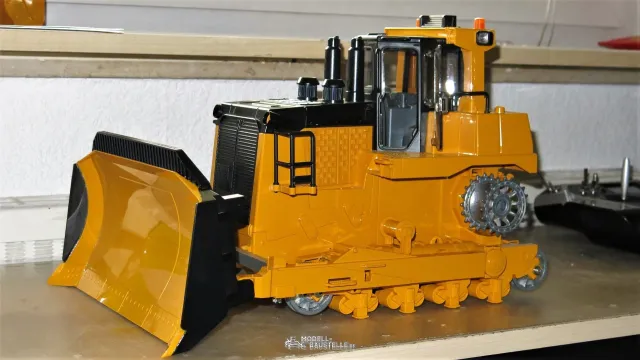

Hallo ,
Man o Man , ist das ein Trumm .
Und dann noch die Panzerketten ................................................................................... !
Man , man , man .
Grüße Bodo
Hallo ,
Man , man , man .
Grüße Bodo

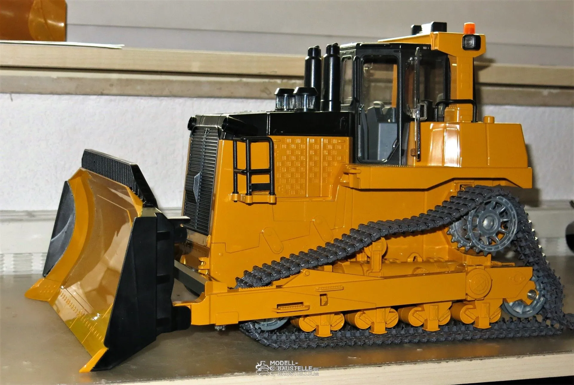

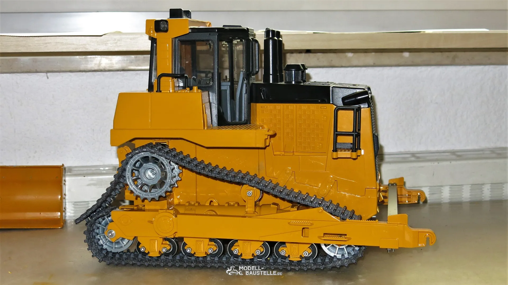

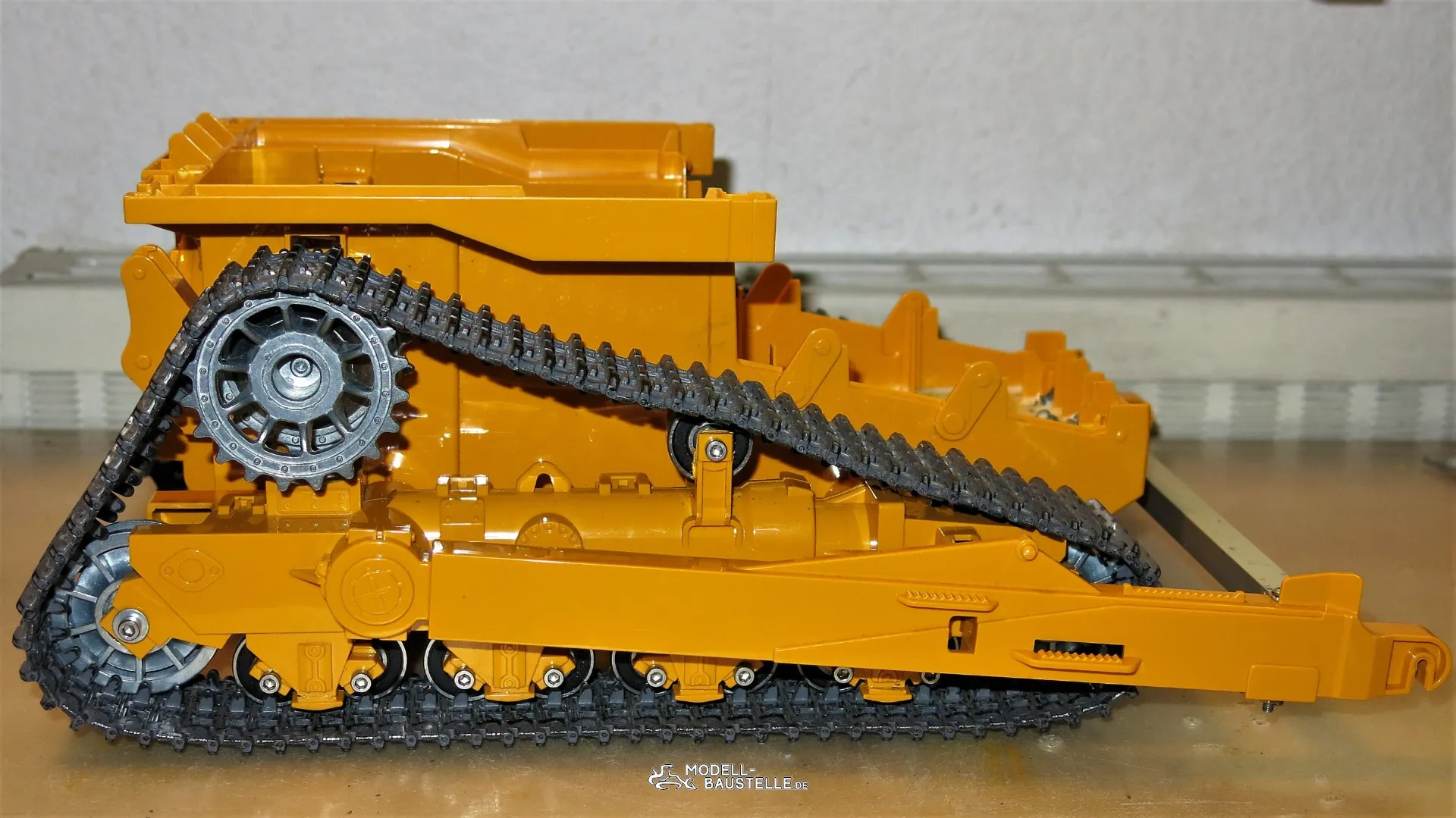

Hallo ,
kaum legt man mal eine Kette drum sieht es gleich ganz anders aus .
Ah .
Grüße Bodo

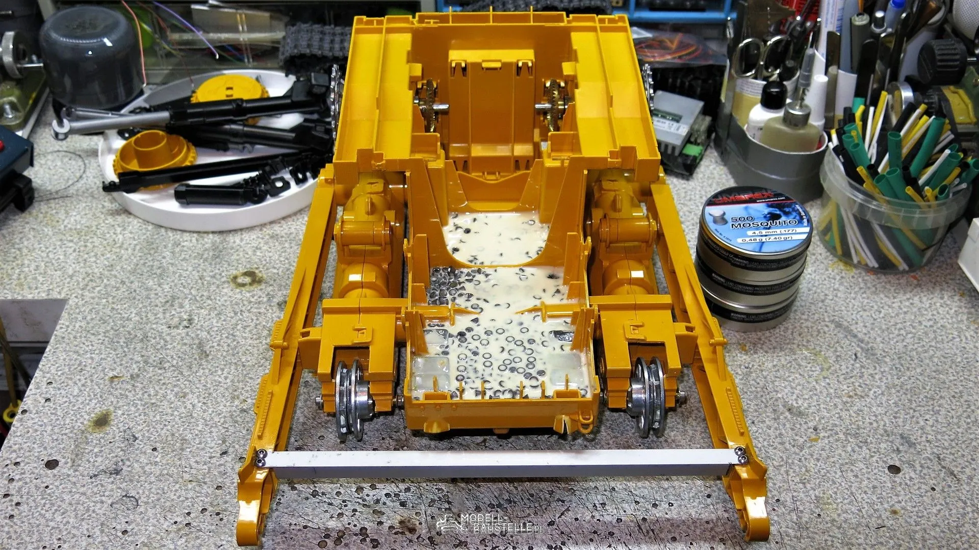

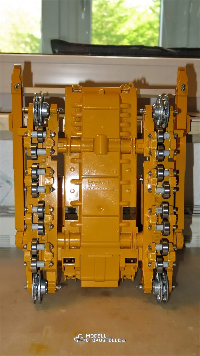

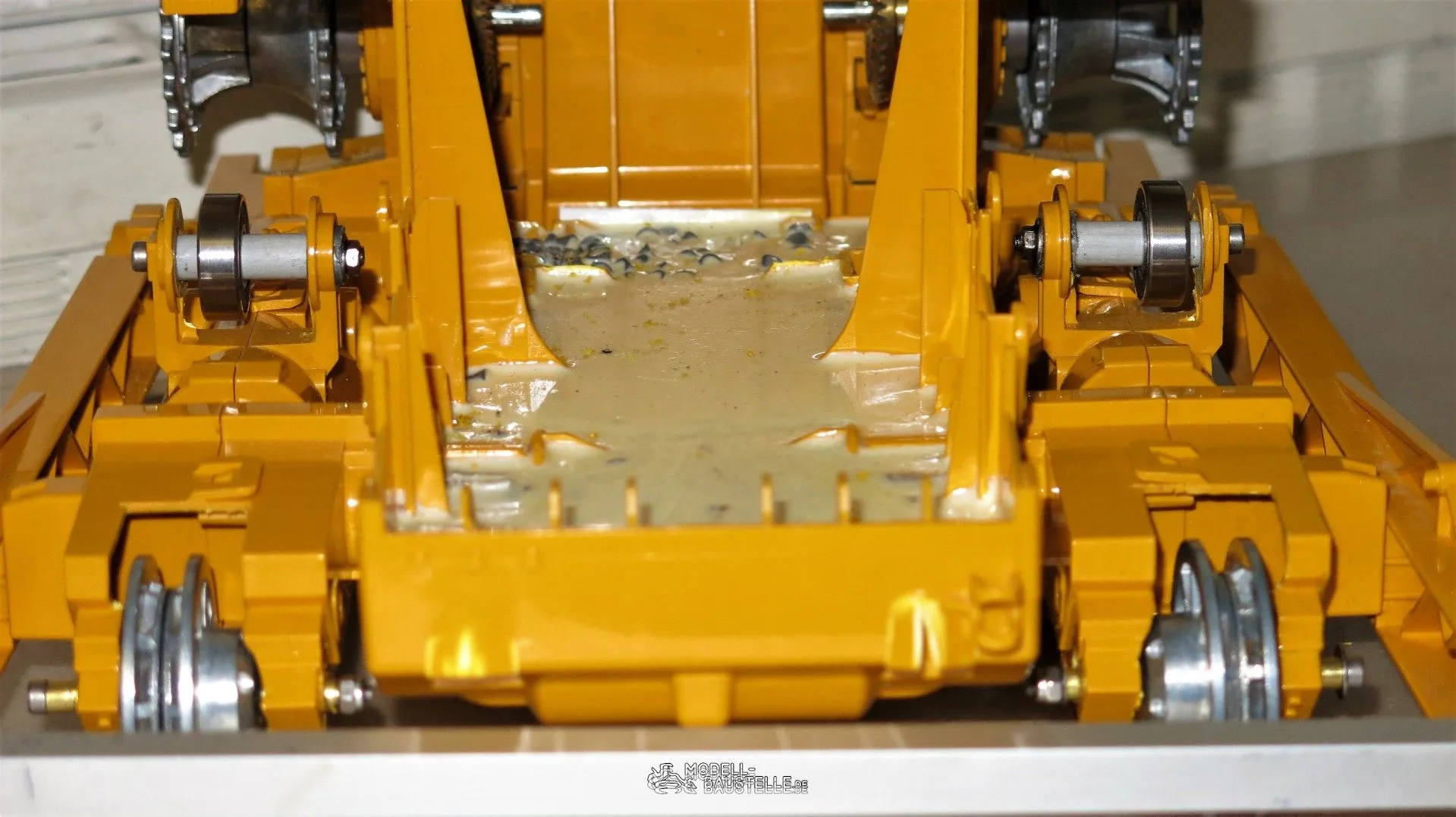

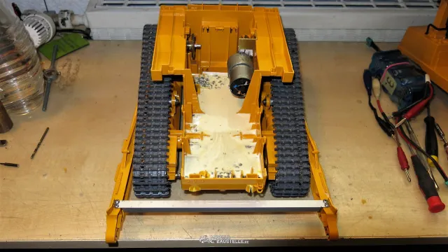

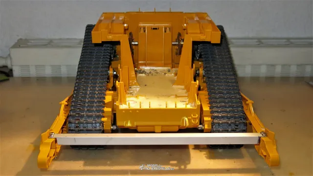

Hallo ,
habe begonnen die Fächer am Raupenboden mit Gewicht aus zu füllen .
Nutze dazu gerne preiswerte Diabolos für Pressluftwaffen die , wenn sie eingebracht und verteilt sind , mit PU-Harz ( Resin ) vergossen werden .
Der Vorteil : das Gewicht kann nicht verutschen und ich kann , wenn ich es benötige , durch vollständiges Vergießen wieder eine gerade , glatte Fläche herstellen .
Aber Achtung : bei arbeiten mit PU-Harz unbedingt für eine gute Belüftung sorgen denn PU-Harz ist Gesundheitsschädlich ! ! ! ! !
Es macht
Grüße Bodo

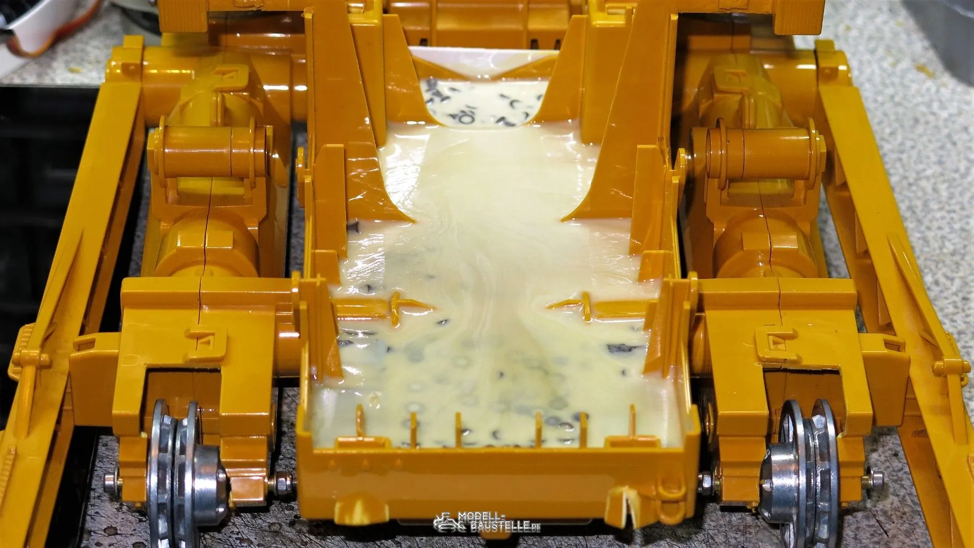

Hallo ,
als Beispiel .
Es gibt noch einen unschätzbaren Vorteil :
Diese " Blöcke " versteifen das Chassis ( kein Verwinden mehr ) so sehr das die Kräfte des Antriebs sich nicht mehr negativ auswirken .
Grüße Bodo

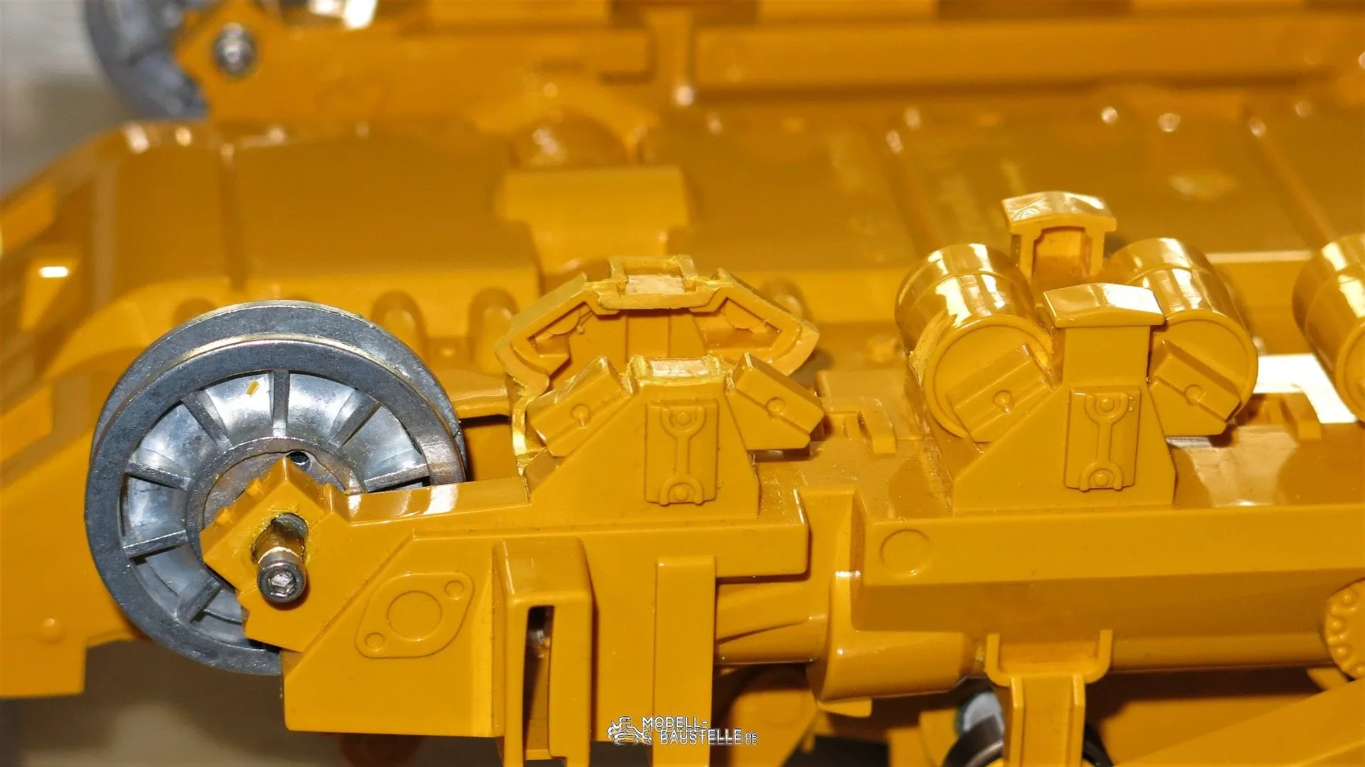

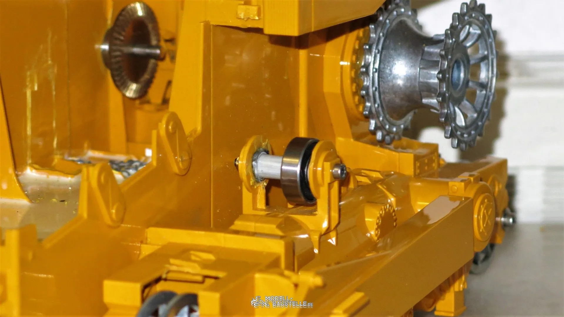

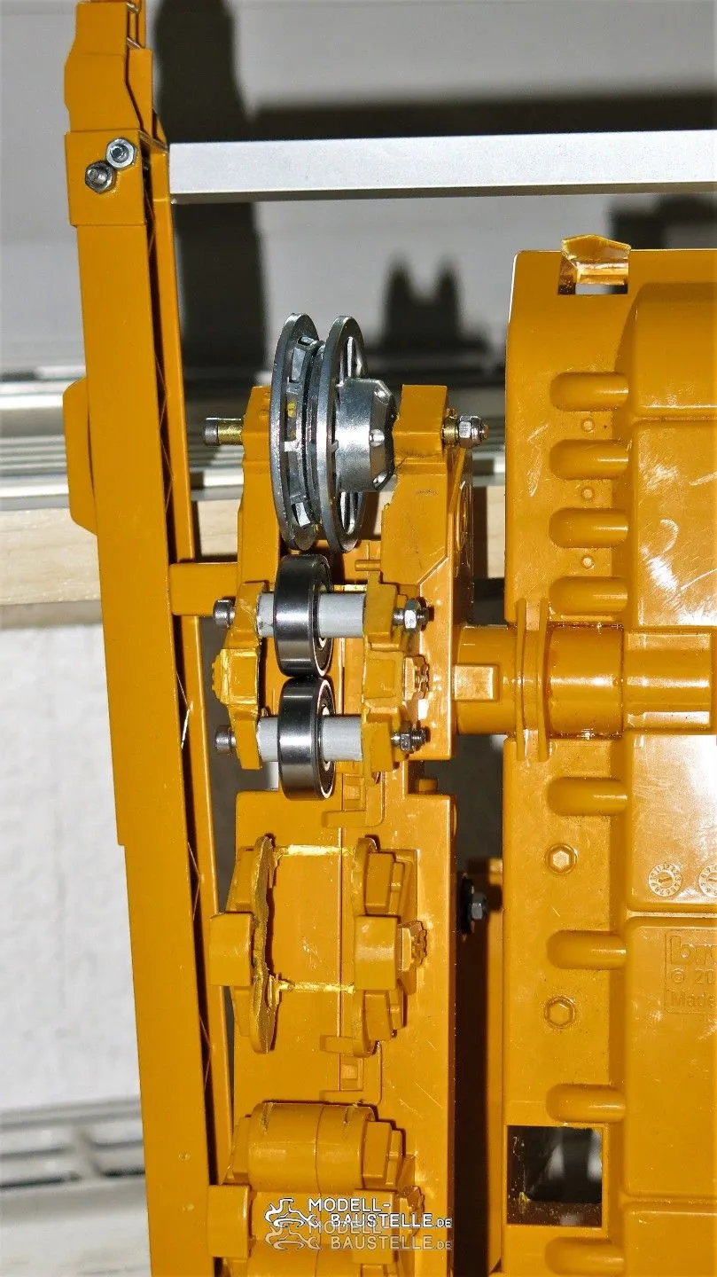

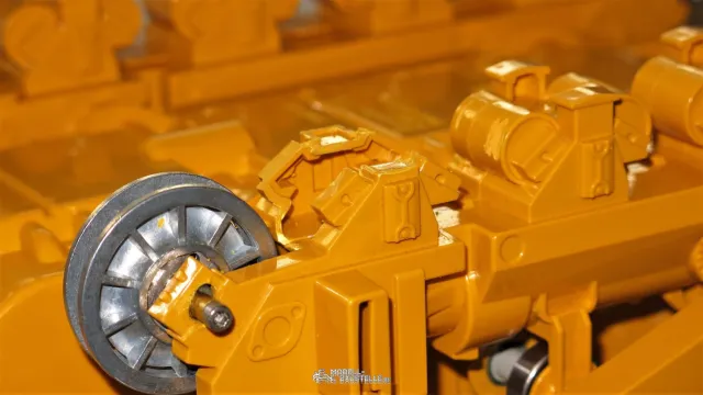

Hallo ,
Habe Heute das rechte und linke obere Lagerrung für die Kette gebaut .
Sie bestehen aus jeweils einen Kugellager ( 22 mm Durchmesser ) .
Als Lagerachsen wurden zugeschniitene Glasfasrrohre verwendet die verklebt und mit einer M3 Schraube fixiert wurden .
Die Lager werden , wenn die Ketten drauf sind , ausgerichtet und auf den Glasfaserrohren verklebt.
Das hält und bewegt sich dann auch nie wieder von seinem Platz .
Auch die Laufrollenlager werden Heute weiter vorbereitet .
Hier werden dann wieder 22 mm Kugellager verwendet die ebenfalls auf Glasfaserachsen wie Oben gelagert sind .
Grüße Bodo
Hallo ,
habe vergessen die Erklärung für die Glasfaserachsen zu geben .
Die Kugellager haben einen Innendurchmesser von 8 mm .
Ich hätte natürlich auch Achsen aus Alu oder Messsing auf die gleiche Art herstellen können aber das hätte mehr Geld gekostet .
Und Glasfaserrohre habe ich noch aus meiner Drachenbauzeit genügend über .
Glasfaserrohre habe ich schon für die unterschiedlichsten Einsatzgebiete im Modellbau verwendet .
Sie sind wirklich , richtig angewendet , sehr belastbar und auch als Achsen einsetzbar ..
Grüße Bodo

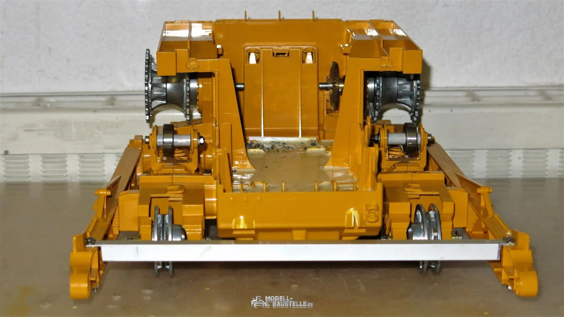

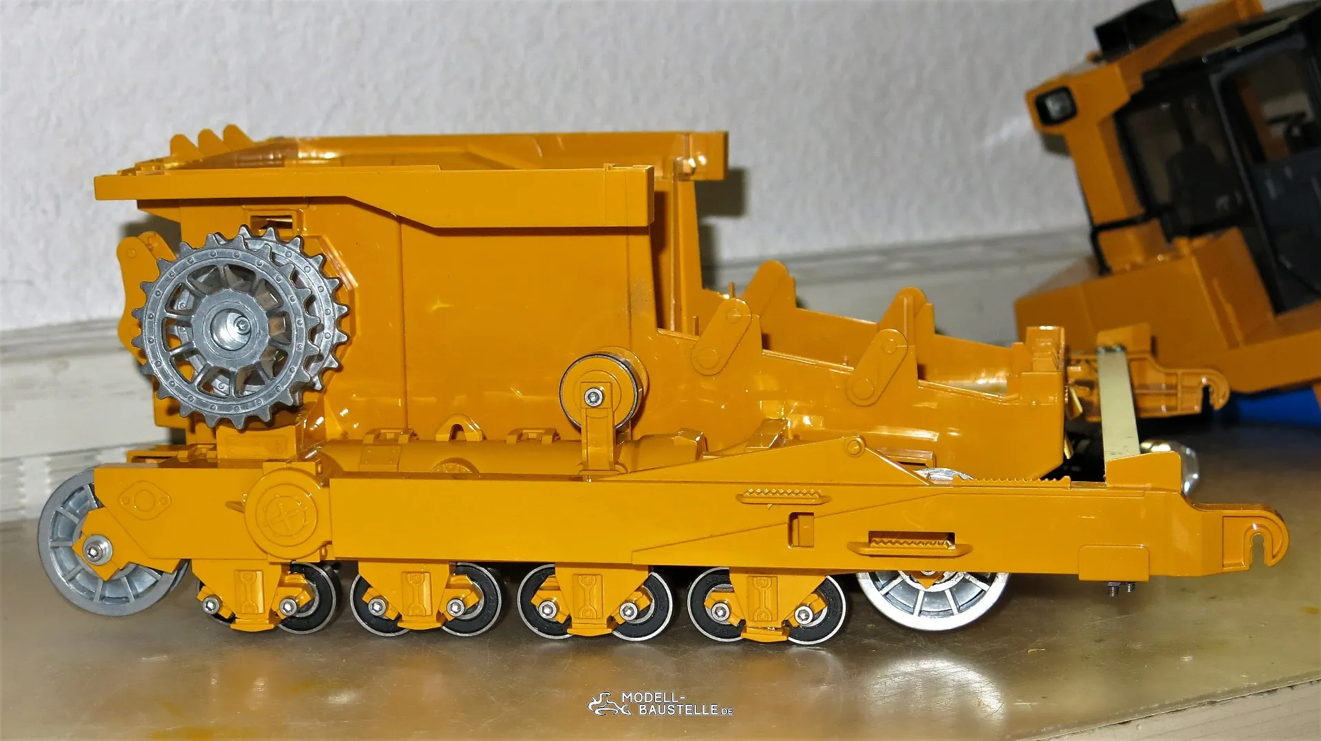

Hallo ,

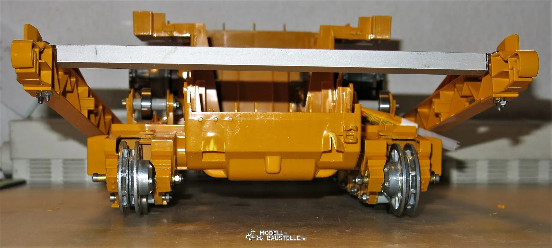

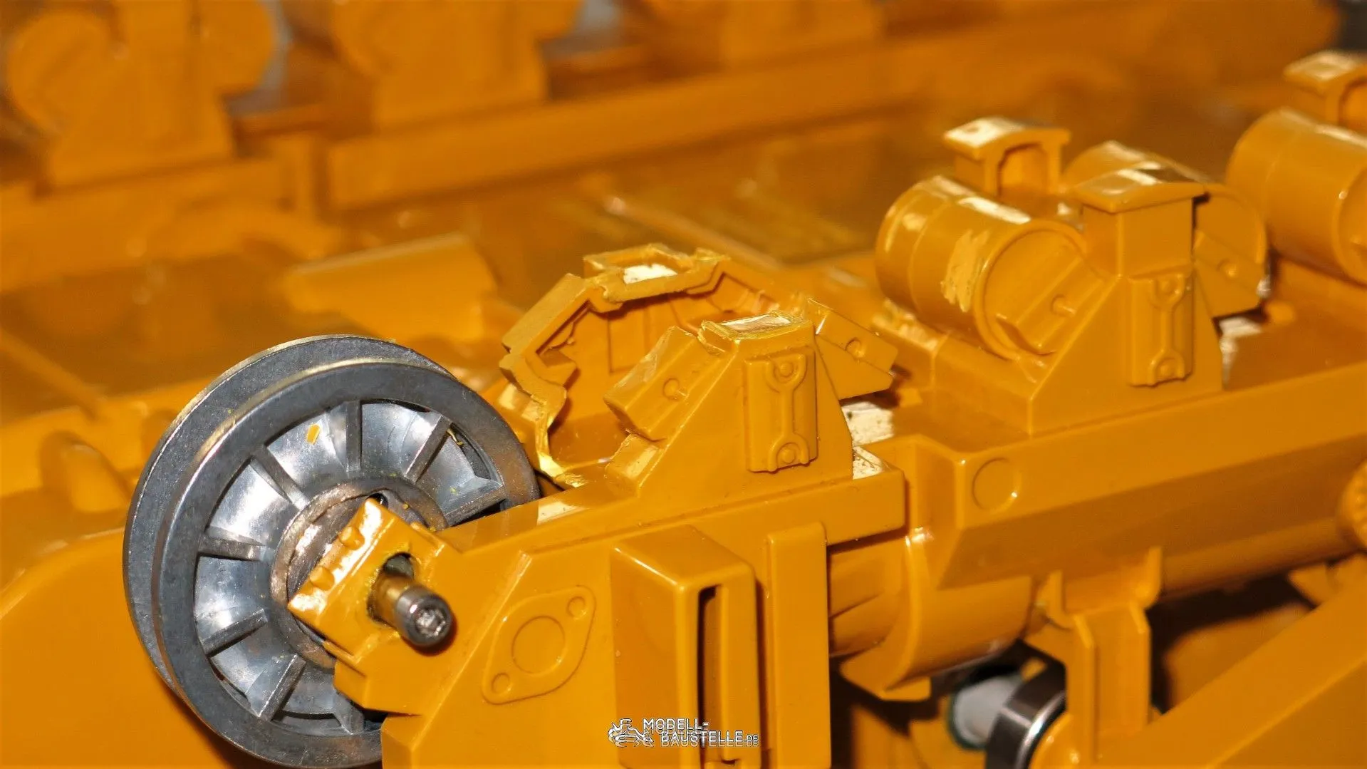

die Erste von acht Zwillingsrad Laufrolleneinheiten ist fertig .
Im Gegensatz zu den oberen Kettenlager sind die Laufrollenachsen noch mit einem 4 mm Messingröhrchen verstärkt .
Sie werden endgültig in der richtigen Stellung fixiert wenn die Ketten drauf sind .
Grüße Bodo

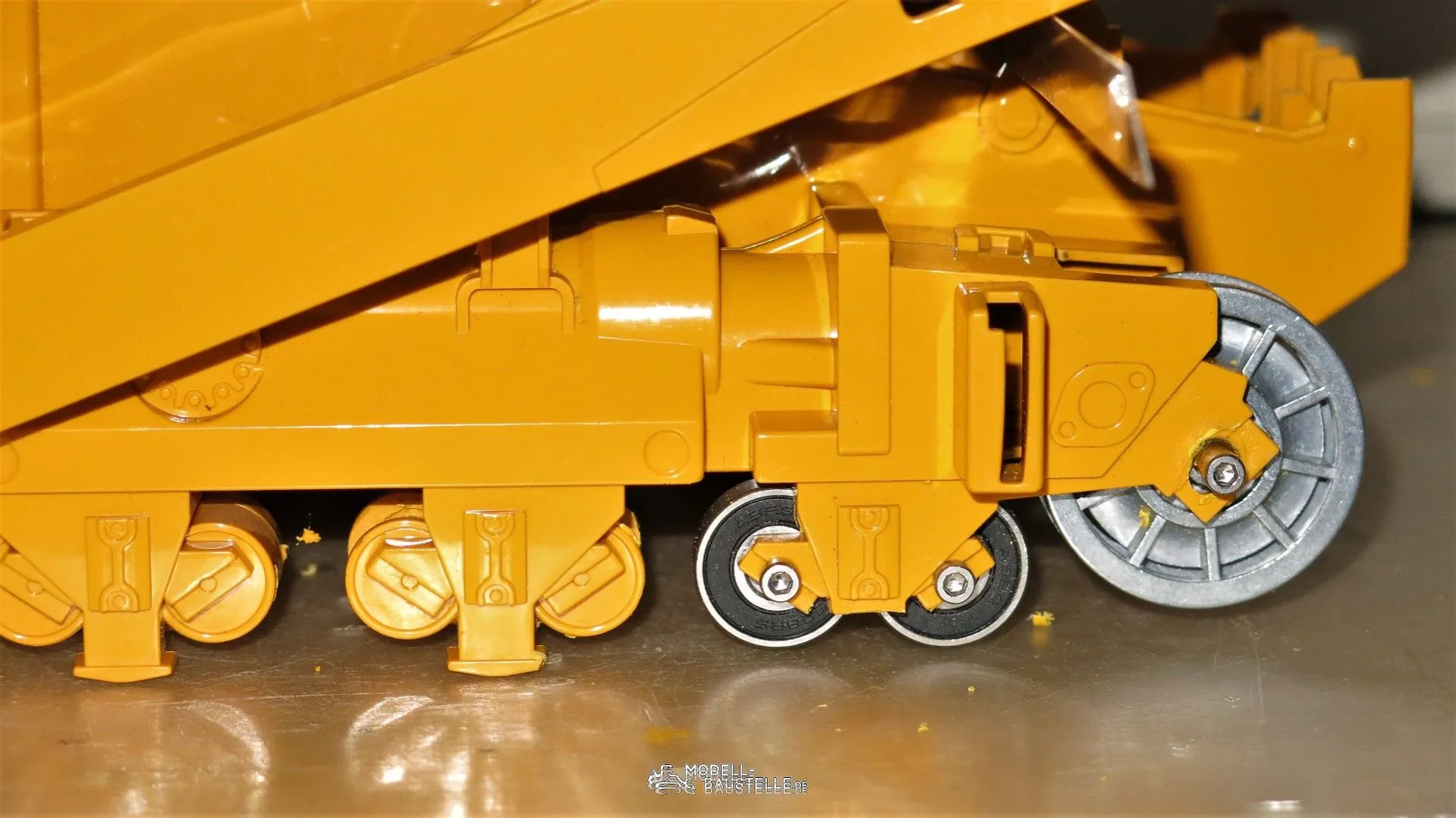

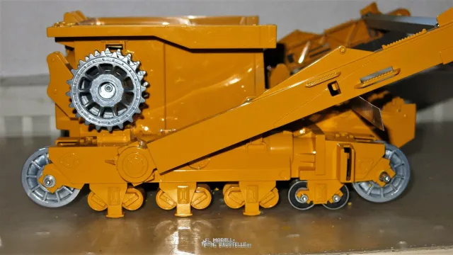

Hallo ,
jetzt sind auf der rechten Seite alle Laufräder verbaut .
Auch die Kettenfangelemente wurde original Fotos entsprechend gekürzt und wieder angesetzt .
Bruder hat mit den zu langen Kettenfangelementen zusätzlich seine Ketten nach oben hin abgestützt .
Mit nur umgelegter Kette .
Muß gestehen , gefällt mir .
Grüße Bodo

Hallo ,
es ist vollbracht ...................... !
Alle Laufrollen sind Verbaut .
Als ich wuste wie ich es machen muß ging es verhältnismäßig schnell und einfach .
Für Heute habe ich genug gemacht .
Grüße Bodo

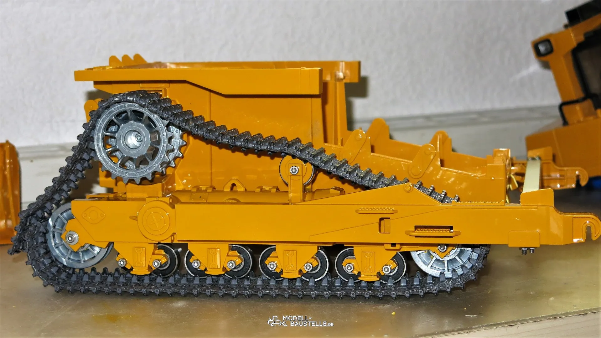

Hallo ,
die Ketten sind aufgezogen .
Nun geht es in Ruhe an den Antrieb .
Grüße Bodo

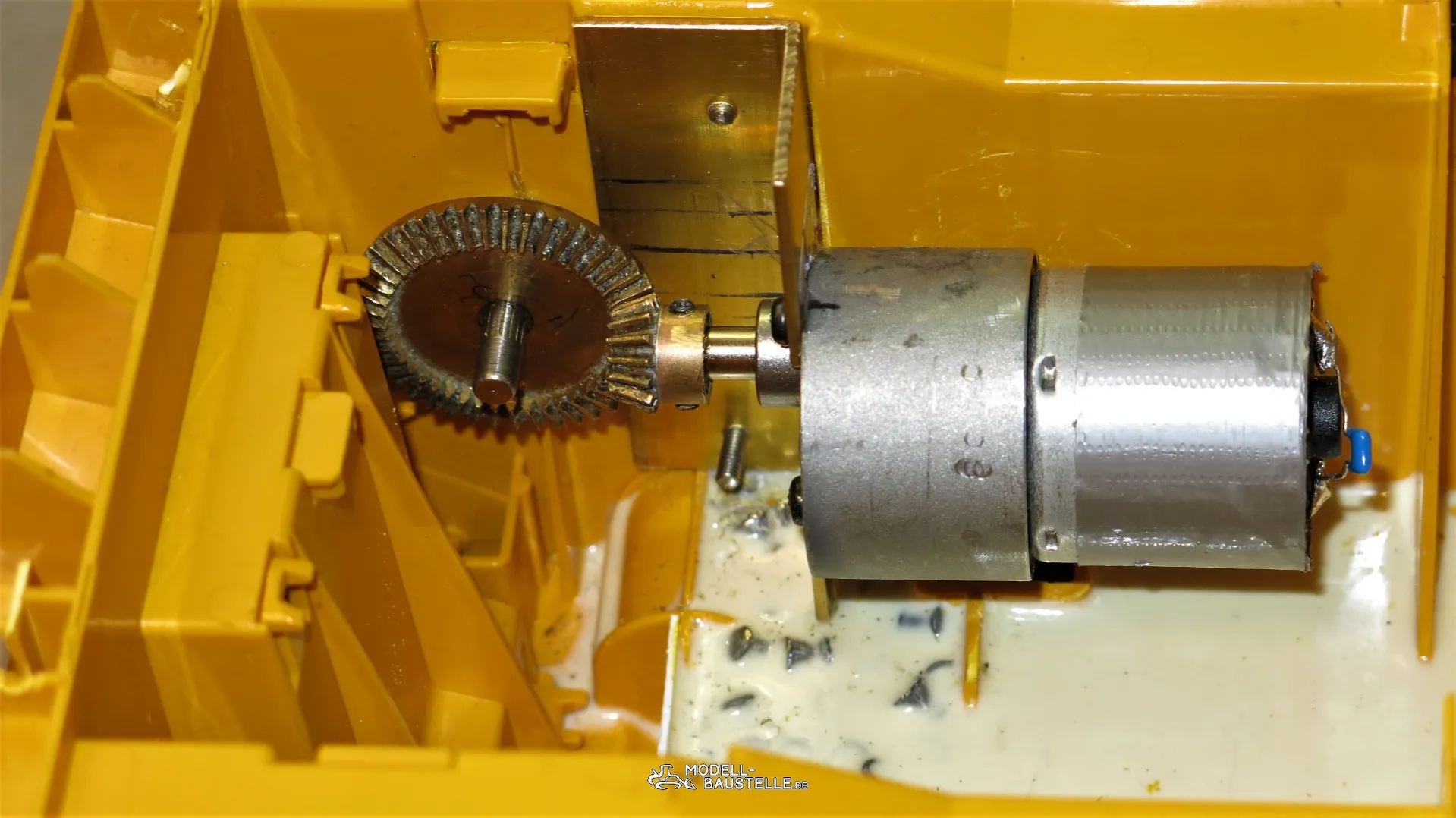

Hallo ,
der erste Motor ist eingebaut .
Durch die zusätzliche Stirnraduntersetzung hat das Kettenantriebsrad nur ca. 20 bis 25 Um , richtig schön langsam .
Die Kette läst sich kaum mit der Hand fest halten .
Wenn doch , dann springt das Kettenrad über .
Also benötige ich auf alle Fälle eine Tiger Metallkette .
Also wie geplahnt , Leistung ohne Ende .
Das Winkelprofil wurde mit Absicht so lang verbaut und um Verwindungen zu vermeiden verschraubt und verklebt .
Grüße Bodo

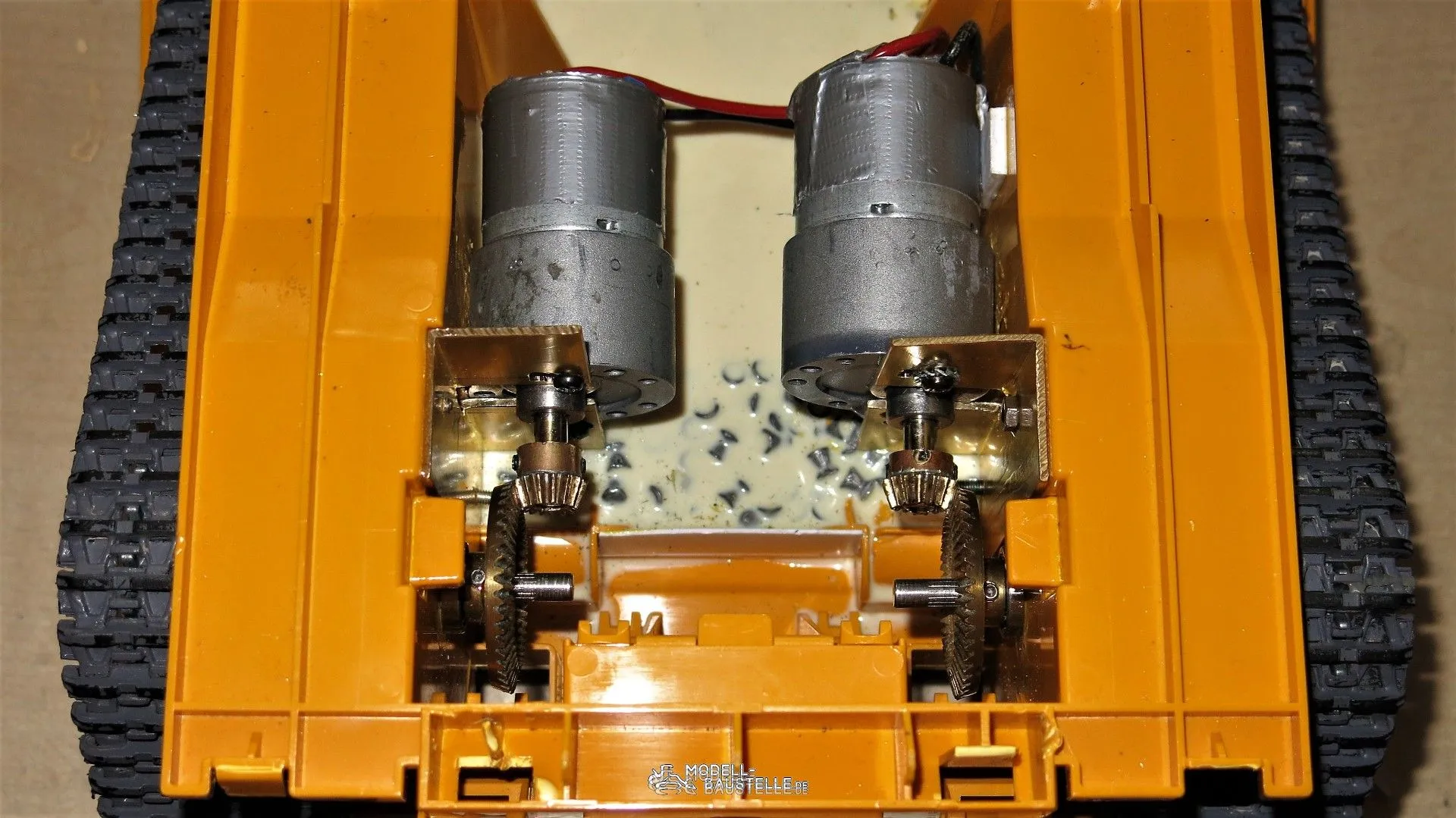

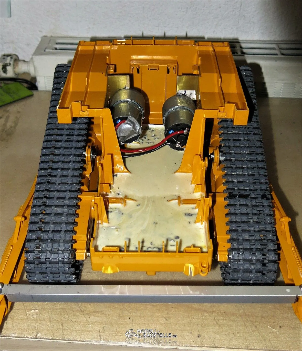

Hallo ,
jetzt sind beide Antriebe eingebaut .
Der Vorschub ist der Wahnsinn .
Morgen werde ich mal schnell eine Fernsteuerung einbauen und sehen wie sich die Raupe verhält .
Grüße Bodo

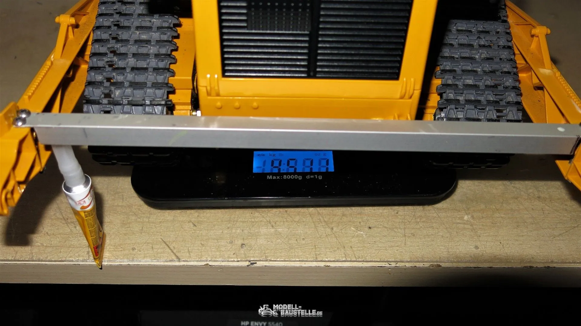

Hallo ,
Bisher wiegt mein neues Spielzeug 4,5 Kg .
Was sagen Raupenfahrer : " Gewicht ist Alles " !
