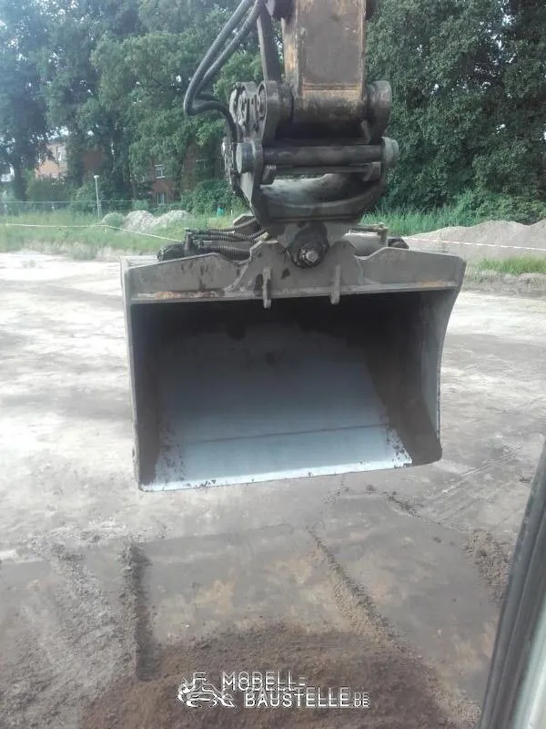

Da ich in der Firma gerne mit einem Schwenkbaren Tieflöffel arbeite , musst für mein Hobby auch einer her .

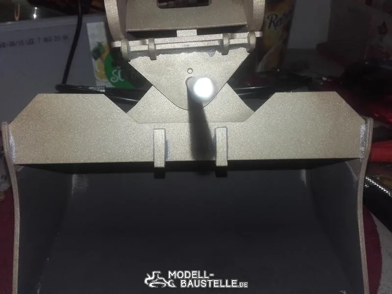

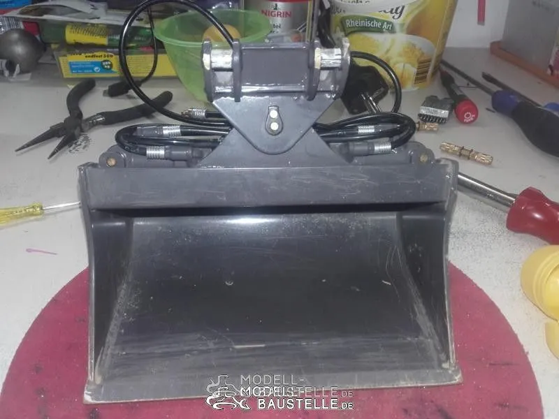

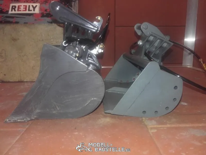

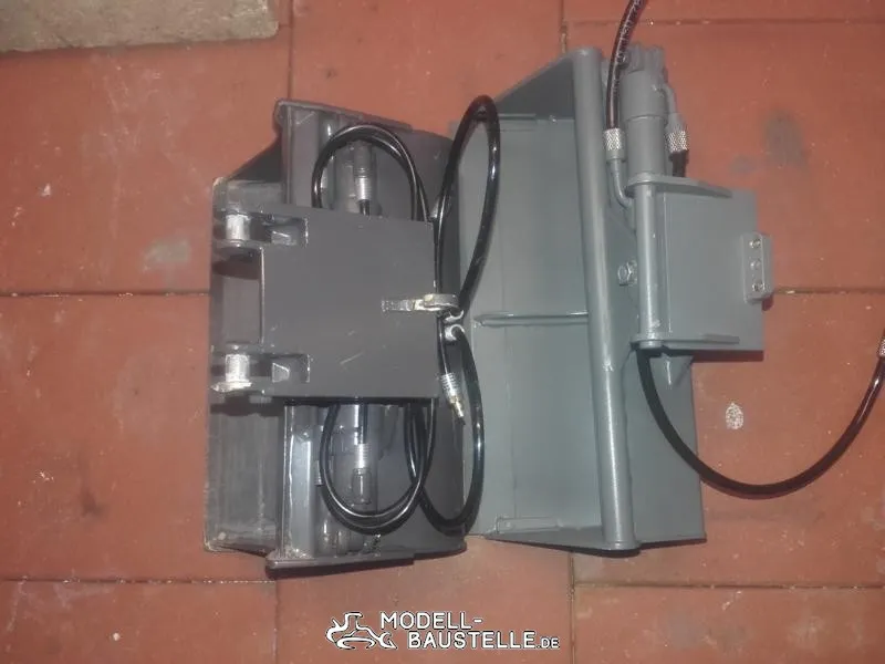

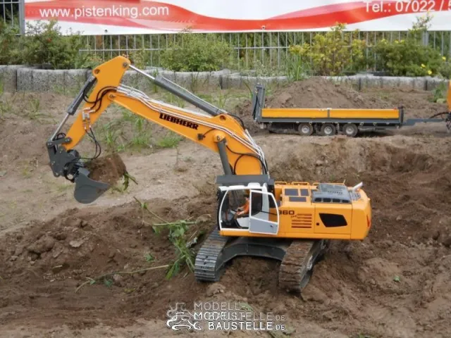

Zum vergleich mal ein paar Bilder mit einem Räumlöffel eines R 944 b
Die Bilder täuschen ein wenig ! Das Volumen ist schon gewaltig höher !

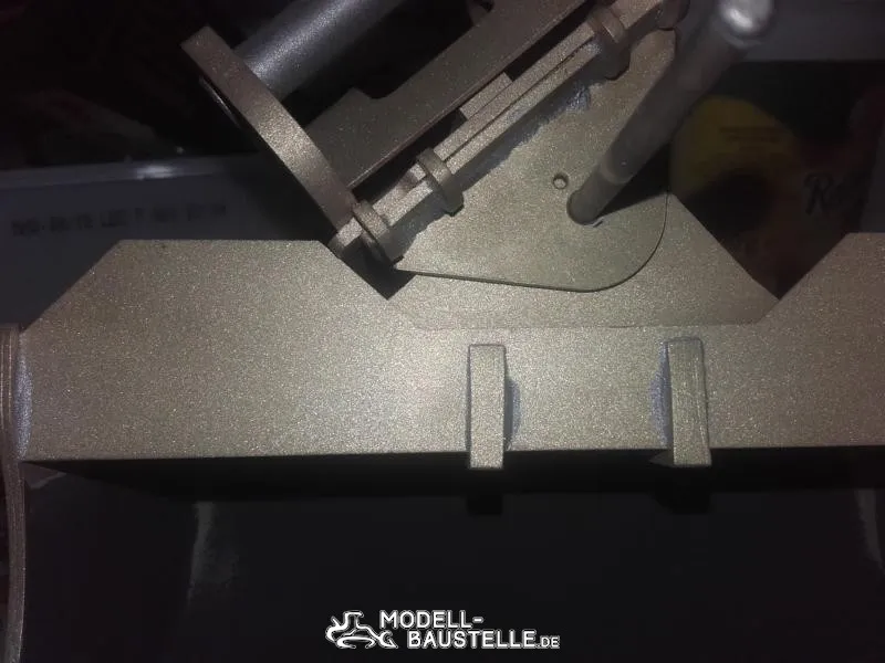

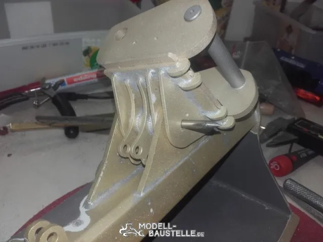

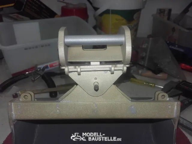

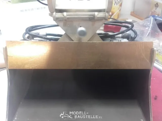

Dann ging es an den Umbau :

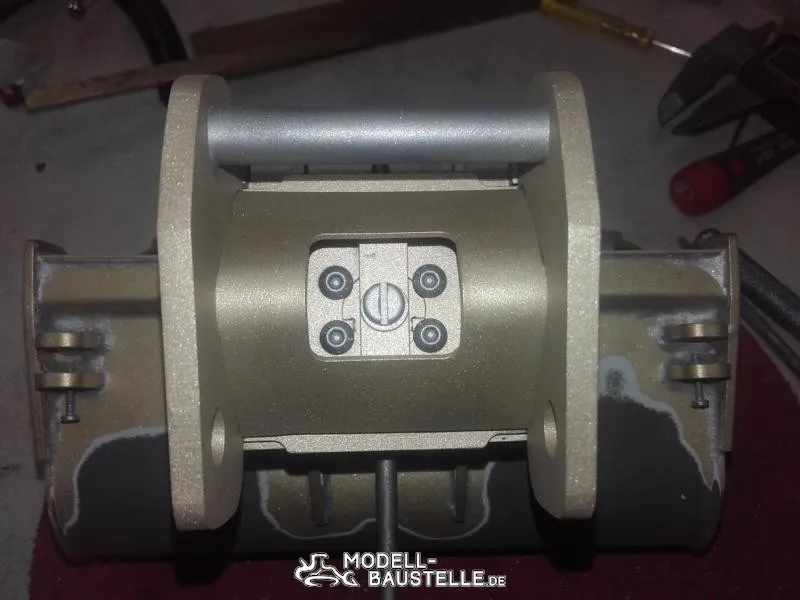

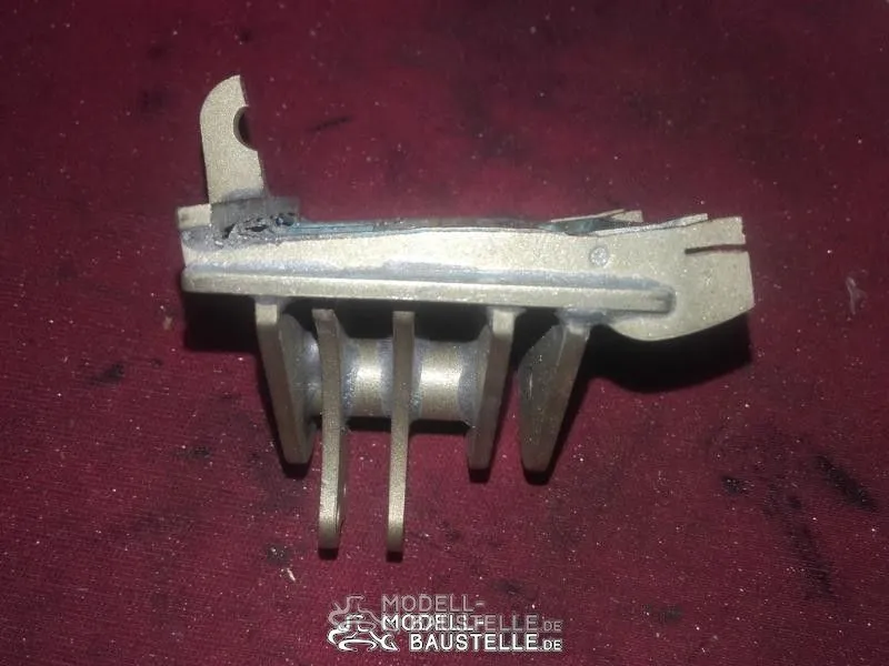

- erstmal komplett zerlegt .
- dann teilweise Sandgestrahlt.

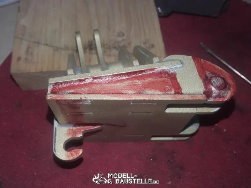

- die Kopfplatte angezeichnet
- abgesägt
- geschliffen und vorne die Nasen von der alten aufhängung , stehen gelassen .
Als Wiederlager
Hinten sollte der Haken auch noch gekürzt stehen bleiben , als Wiederlager , aber das passte mit der neuen Anbauplatte nicht

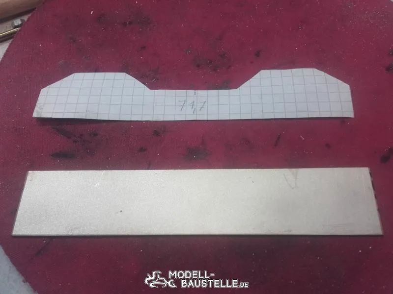

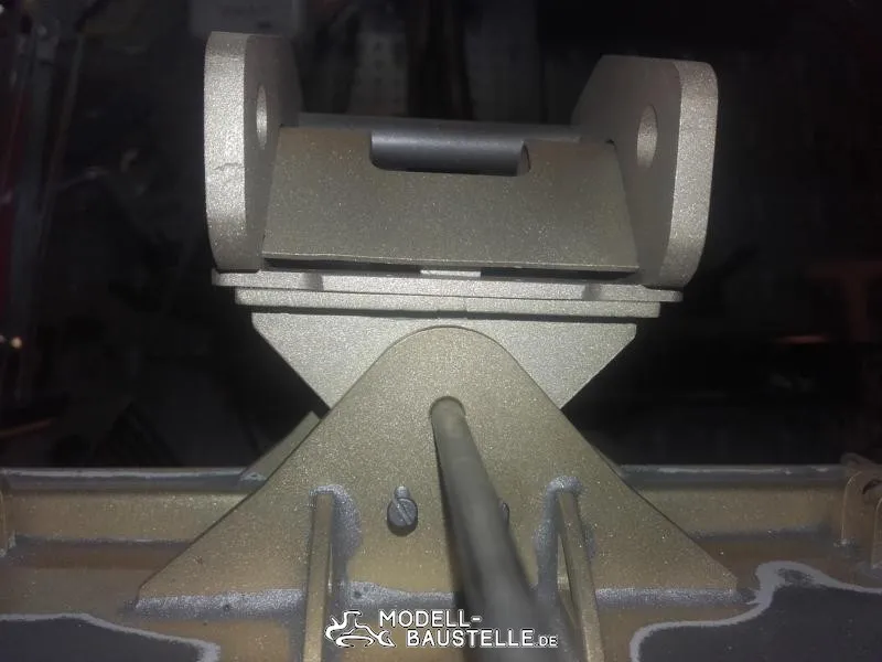

- dann die neue Platte angepasst und verschraubt .

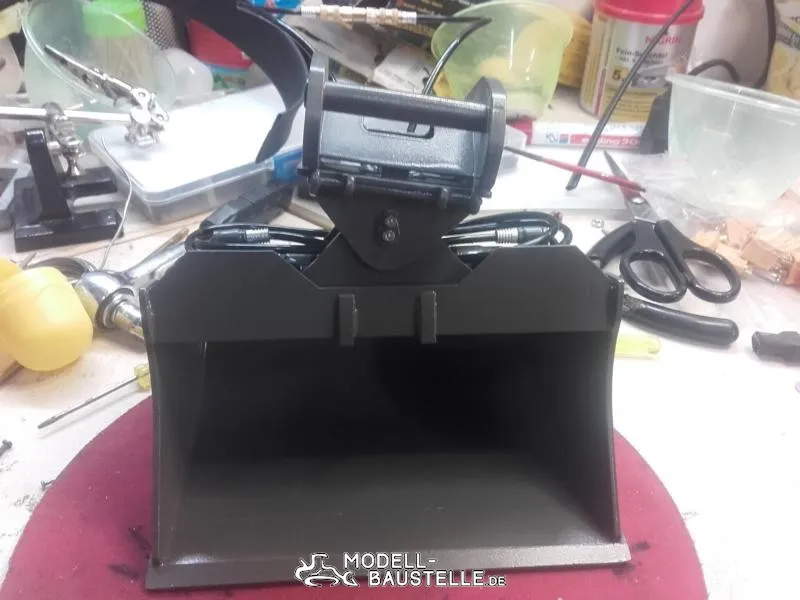

- jetzt fehlte mir vorne noch ein Schutzblech
- und zwei Pseudo Verstärkung
- den Rest gestrahlt , grundiert und lackiert
- und wieder zusammengebaut .............. fertig !!!!
