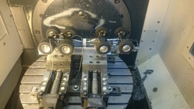

für einen Modellbaukollegen bin ich momentan am Fräsen von Kettenglieder. Diese bestehen aus 3 Teilen. Einmal aus zwei unterteilen und der Stegplatte. Von den Unterteilen also den eigentlichen Ketten Fräse ich 4 stück in einer Aufspannung. Insgesamt muss Ich 220Stk. machen..... Programm wurde über Fusion360 erstellt.

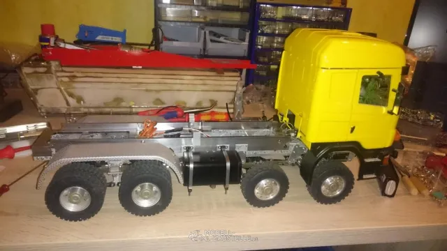

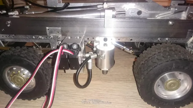

Juhu Leute,

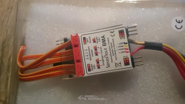

ich habe mal die Woche Abends etwas weitergemacht. Nun hat er vorne endlich seine Schrauben in den Felgen. Jetzt ist alles Soweit fertig bis auf die Hydraulik (warte auf meinen Schlauch).
Heute morgen ist noch mein BMA angekommen. Die ML4 ist noch nicht lieferbar (wird überarbeitet).
Nun mal Bilder =) -

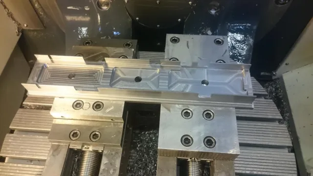

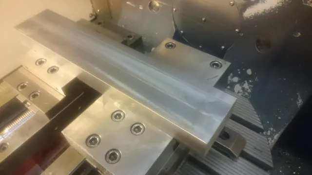

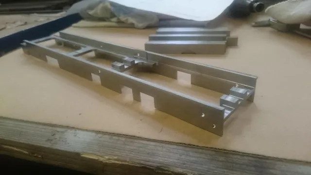

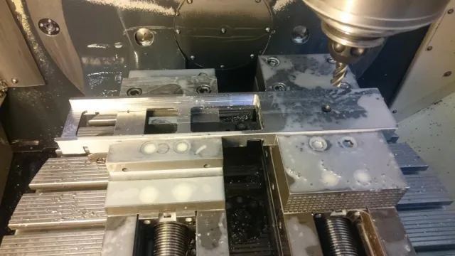

....1205 Tage..... Jetzt geht's aber endlich wieder weiter!

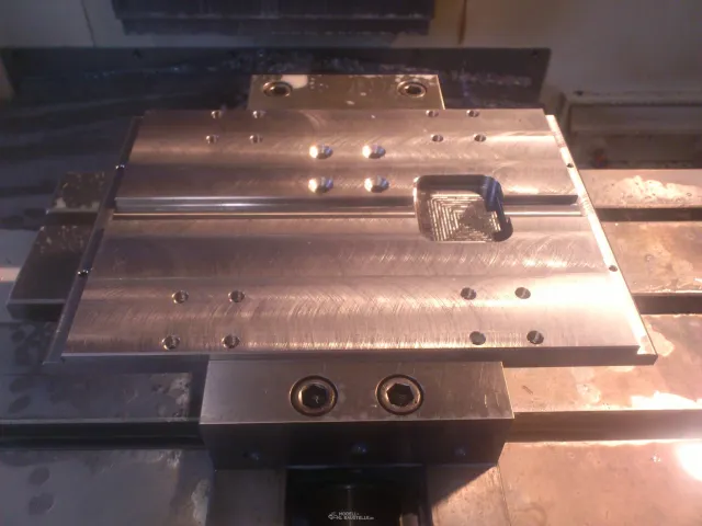

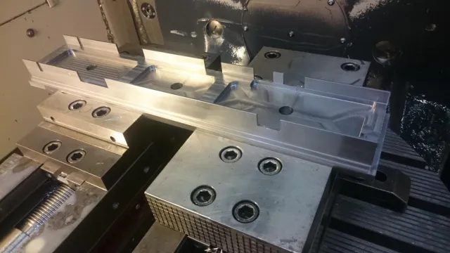

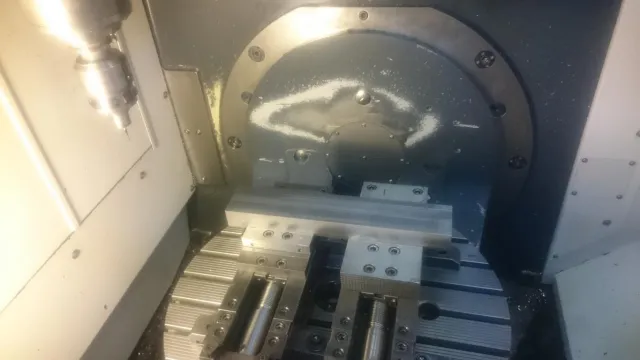

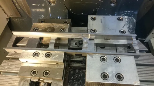

Ich habe Samstag und Sonntag mal etwas auf der Arbeit verbracht und habe endlich die zeit gefunden mein neuen Grundrahmen für den Abroller zu fräsen.
Angedacht war das der Rahmen aus Alu werden sollte aber da gerade nichts passendes zur Hand war musste etwas S235 herhalten. Nun genug geschrieben hier mal ein paar Bilder.
Im laufe der Woche wird er dann wieder langsam aufgebaut. -

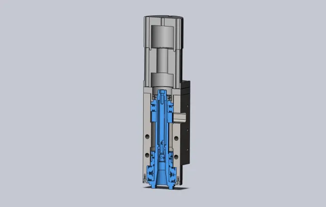

nein ich werde den Servo erstmal nehmen. Werde jetzt erstmal die BF 20 weiterzeichnen. Hab heute die Linearführungen beim großen E bekommen. Werde jetzt die Z-Achse mal weitermachen und dann wenn die lager kommen auch die SPindel wieder auseinander bauen und mal schauen ob ich das alles auf Automatischen wechsler umbauen kann.
Hallo Marcel,
also die BT30 Spindel werde ich nicht verwenden (einfach zu teuer im moment).
Ich habe jetzt zwei neue Kegelrollenlager bestellt. Die die von Usovo verbaut werden gehen ja nur bis 4000U/min. Die die Ich jetzt bestellt habe sollen bis 14000U/min sein, also völlig ausreichend. Meine SK20 werde ich auseinander bauen und dann werde ich sie vieleicht noch auf Automatischen Werkzeugwechsel umbauen. Aber das werde ich mir noch überlegen.
Ich habe mal ein bild ausm CAD eingefügt. Das ist die SK30 Spindel. Das blaue ist die Spindel selber mit Lager. Aber das SPindelgehäuse werde ich warscheinlich noch umändern für die BF20 das weiß ich noch nicht so recht. Vieleicht lass ich auch die SK20 und bau die auf automatischen Wechsler um.
Die Wechselfunktion wird durch eine Tellerfedersäule realisiert. Diese wird durch einen Pneumatikzylinder derauf ein Ölkissen drückt realisiert.

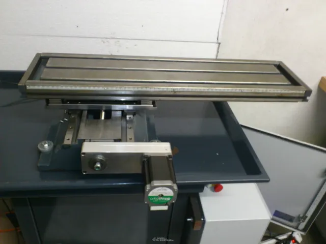

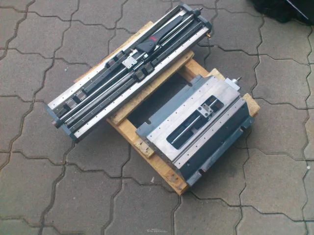

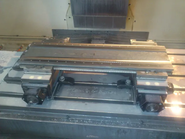

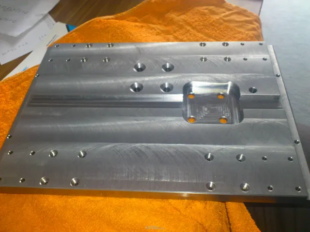

Wird zeit das ich das nachhol. Also in der zwischenzeit habe ich meine X und Y Achse auf Linearführungen umgebaut da ich, wenn ich Kreistaschen gefräst habe immer 3-5/100 unrund war. Jetzt habe ich bei kreistaschen ca. 1-2/100 unrund. Als nächstes werde ich den Kopf etwas umbauen müssen damit ich auch mit 6000 U/min fräsen kann. Den ab 4000U/min wird er doch ziemlich heiß. Vieleicht tausch ich den Kopf auch gegen eine SK 30 Eigenbauspindel.Nun hier mal 1 Video diereckt nach dem umbau:
Dann habe ich für mein Abroller die Ablagestücke neu gefräst:Externer Inhalt www.youtube.comInhalte von externen Seiten werden ohne Ihre Zustimmung nicht automatisch geladen und angezeigt.Durch die Aktivierung der externen Inhalte erklären Sie sich damit einverstanden, dass personenbezogene Daten an Drittplattformen übermittelt werden. Mehr Informationen dazu haben wir in unserer Datenschutzerklärung zur Verfügung gestellt.
Und zu guter letzt noch ein 3D Frästest welches mit Freemill erstellt wurde:Externer Inhalt www.youtube.comInhalte von externen Seiten werden ohne Ihre Zustimmung nicht automatisch geladen und angezeigt.Durch die Aktivierung der externen Inhalte erklären Sie sich damit einverstanden, dass personenbezogene Daten an Drittplattformen übermittelt werden. Mehr Informationen dazu haben wir in unserer Datenschutzerklärung zur Verfügung gestellt.Ein paar bilder hab ich auch noch
Die Ersten 3 Bilder waren ca die arbeit von 6 Std.
Bild 4 und 5 sind vom zweiten tag. Da habe ich die Verbidungsplatte in X und Y gefräst.
Und Bild 6 ist den alles am 3 Tag und wieder zusammengebaut. Danach wurde die ZAchse wieder angebaut und ausgerichtet. Im großen und ganzen hat der umbau ca 3 tage gedauert. Leider hat sich dadurch aber der Verfahrweg in Y geändert. Das werde ich aber warscheinlich vor dem Kopfumbau noch ändern.So das wars erstmal =)

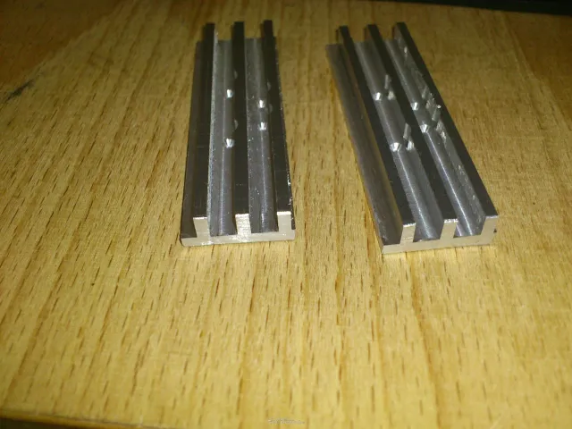

so heute war ich mal wieder an der Fräse. Die Spindel hate ich ja schon in der woche eingebaut aber kamm erst heute dazu was zu fräsen. Da kammen mir die Kettenplatten die Ich für ein Kumpel Fräsen soll ganz gelegen. Erstmal nur 4 Stück als Prototyp. Also erstmal wieder Werkzeuge eingerichtet und in Filou ein Programm geschrieben. Ich muss sagen.... bin voll zufrieden mit dem Mitnehmerring!Ich weiß nur nicht was das für ein Alu war... müsst ich nachfragen.
Auf jedenfall war ich mit den zustellungen mehr als zufrieden. 8mm 2 Schneider mit 2500 1/min und 250mm/min Vorschub hab ich 2mm zugestellt. Beim 4mm 2 Schneider ca. mit 5000 1/min und 200mm/Min Vorschub auch mit 2mm zustellung und volle breite.
Hier ein Bild von zwei Kettenplatten. Die Bohrungen konnte ich nur ansenken da ich keine 2mm Spannzange oder Bohrfutter hab.

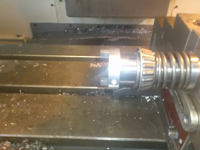

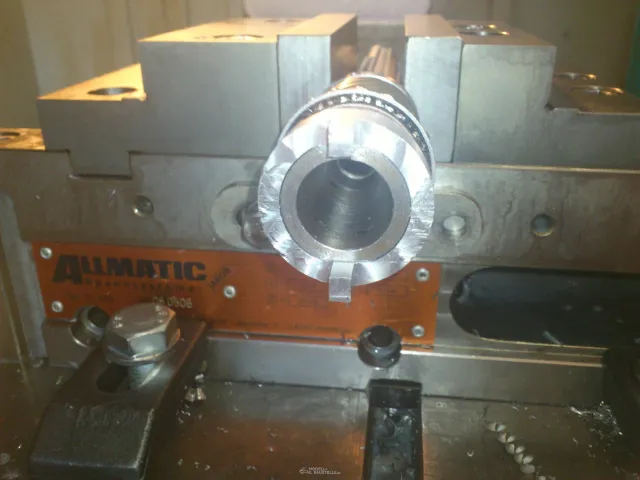

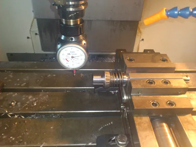

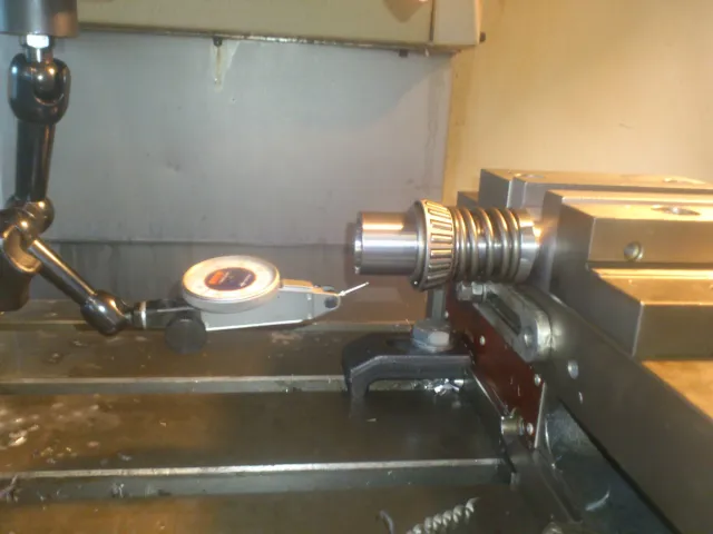

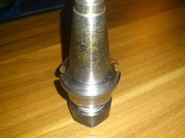

hier gehts auch mal ein wenig weiter. Da meine Werzeugaufnahmen immer leicht durcherutscht sind da ein SK Kegel nicht selbsthemmend ist und die zugkraft meiner Feder nicht für meinen Spindelmotor ausgelegt ist habe ich mir einen Mitnehmerring besorgt.
Heute hatte ich auf der arbeit mal kurz luft die Flächen für den Ring und die Mitnehmernuten zu Fräsen. EIgentlich alles in allem keine große aufgabe.Hier mal ein paar bilder aus der Maschine.
Beim ersten Bild richte ich die zweite fläche gerade aus. Da wir keine 4. Achse haben an der Fräse muss man halt bischen tricksen =P Das 2. bild war anch dem neu null setzten. BIld 3+4 ist schon mit dem Mitnehmerring aufgeschoben. Und das 5. bild ist von der ER16 aufnahme mit den zwei neuen Nuten.

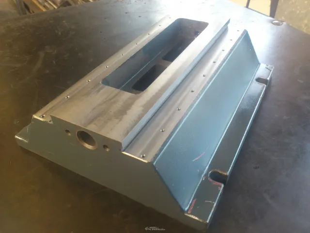

Naja geht nech, viel arbeit dran.... hab jetzt die meisten freien Stellen zugeschweißt mit Schutzgas. Jetzt müsste ich die schweißnähte wegschleifen aber komm da mit nichts rein
muss nochmal nach größeren schleifscheiben für meine Kress schauen oder nach so Bandschleifern..... weiß jetzt nicht wie die dinger heißen.Zu not wird der ganze rahmen doch neu gemacht oder ich lass den einfach so mal schauen. Muss jetzt erstmal den Bagger wieder fertig machen der brauch ein neuen Drehregler und mein LKW muss auch solangsam mal fertig werden dann gehts am Brecher weiter.

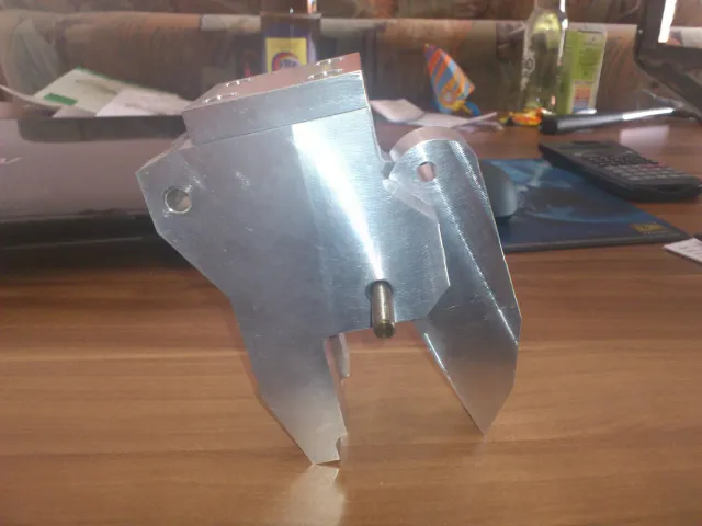

So hier gehts auch weiter =) Das Scherenteil hab ich auf der Arbeit gefräst da die Maschine gerade frei war habe ich mal ein bischen weiter gemacht. Jetzt überlege ich wie ich die Bolzn Lagern soll die BOlzen selber haben D=10mm soll ich die Messingbuchsen aussen 14 oder 15mm machen? bin mir da nicht so sicher..... oder soll ich mir Bundbuchsen kaufen?
Hier mal zwei bilder von der zusammengesteckten Zange.
