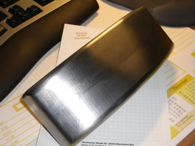

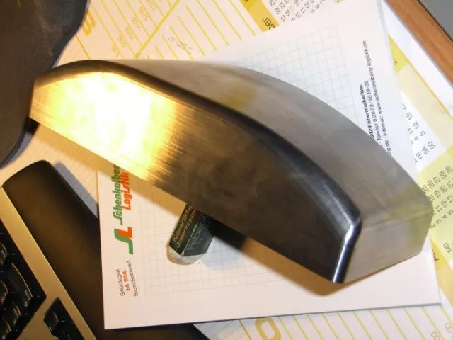

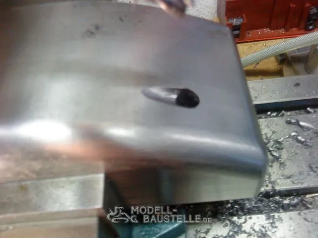

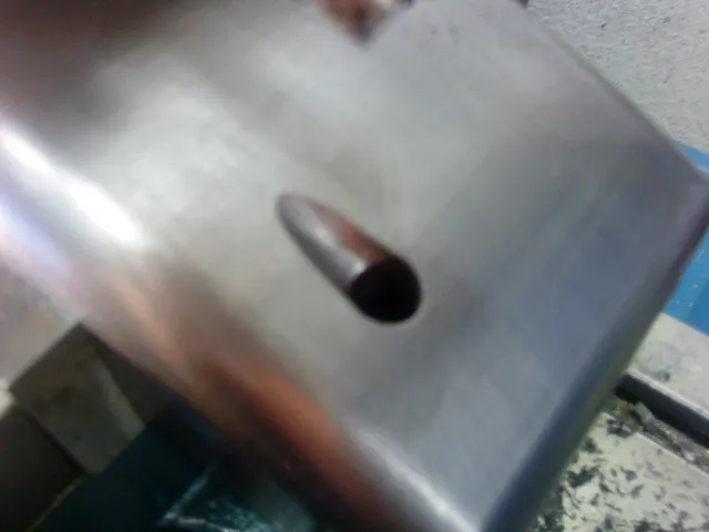

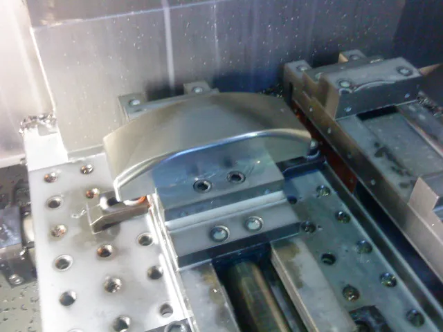

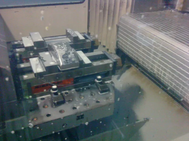

    Hi Philipp,

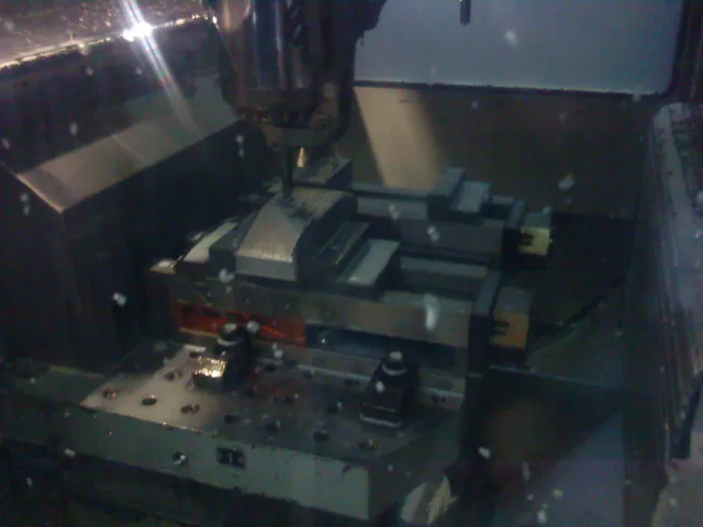

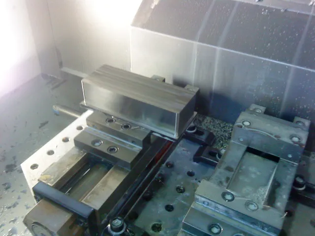

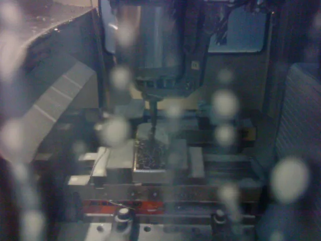

    ich hätte da mal was kleines aber immerhin 5,34Kg schweres :D
    Ich hab heute endlich das Programm für dein Kontergewicht bekommen und konnte mal den Brennzuschnitt in Späne verwandeln.
    Zum Einsatz gekommen ist ein 40er Pokolm Messerkopf (absolut hammergeiles Ding :love: - 1mm Zustellung und dann mit 6m/min durch das Zeug gekesselt) und ein 16er Kugelfräser R8mm. Laufzeit von der ersten Seite waren ca. 8min, zweite Seite ungefähr 1h.
    Bei der ersten Aufspannung erst auf kompletter Höhe +2mm geplant, Kontur gefräst mit dem Messerkopf, umgespannt und dann auf der zweiten Seite die Kontur HSM geschruppt mit dem MK. Dann hieß es warten, der Kugelfräser hatte eine Laufzeit von ca. 50min.
    Hier noch ein paar Bilder von der Entstehung:
