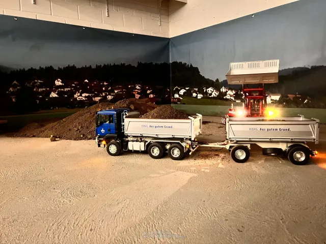

Meine Meinung
Ist so wie Heiko schreibt, ein Doppelwirkende mit Ventil und ja eine Richtung ist schnell unz zurück nicht….
Und Marco, ja das mit den echten Anhängern kann sicherlich sein mit langsamer und so……. Aber soooo langsam 😂
Werde wenn die Zeit reicht morgen mal alles direkt an ein Ventil hängen und schauen…. Bin jedoch fast überzeugt esist der Zylinder selber, aber zuerst testen bevor…. ![]()
Sieht aus als wiederstand von der dichtungen. Bein der erste Stufe natürlich mehr weil der oberflache von der dichtung grosser ist. Am LKW ist der cilinder schon länger im einsatz? Dichtungen haben ein bischen kompression setzung, das wird besser, aber wiederstand hat man immer, statt sol der cilinder nicht mehr dicht sein.
Best und einfachste Lösung ist ein bischen gewicht and der mulde. Blechblei am unterseite, kann auch in farbe gebracht werden.
Ein dünnflüssiger Öl kann auch noch etwas entscheiden.
Hallo William
Das mit den Dichtungen ist klar….. Gewicht in die Mulde bringt nichts, ich hab mit sicher 20kg belastet und es hat sich nichts verändert…… so viel bringe ich nicht in die Mulde ![]()
Ich schau mal mit Sarina ev sind übermassdichtungen drin da er nicht dicht genug war
