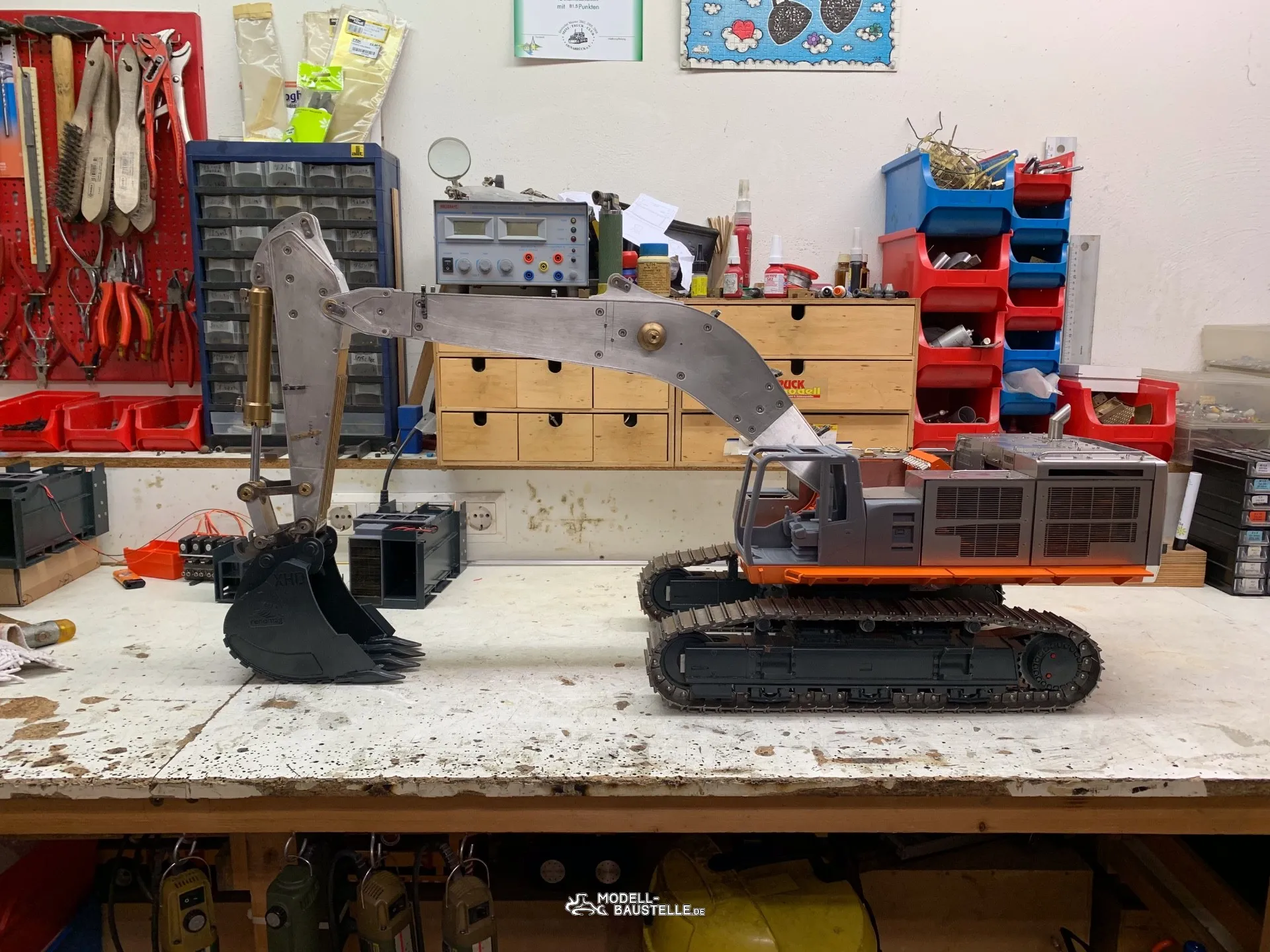

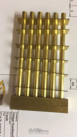

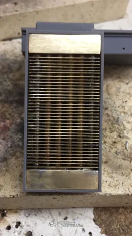

      und die letzten Bilder
      Holger
    • Indy676
      Modellbauer
      • 18. Januar 2019 um 18:49
      • #122

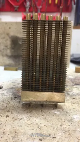

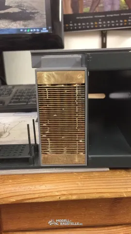

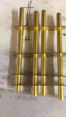

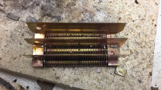

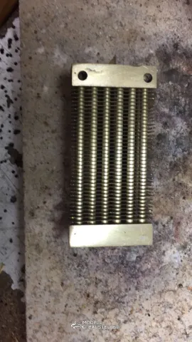

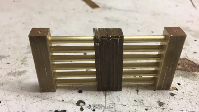

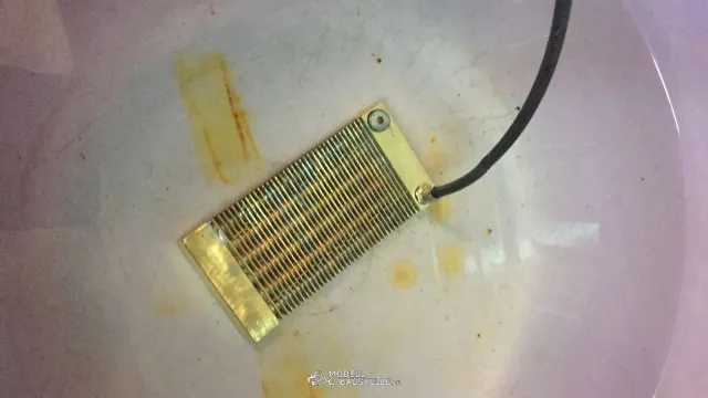

      Hallo Holger
      Einfach nur Klasse. Sehr schön gemacht, der Kühler.
      Sag mal, wie hast Du den Kühler nach dem Löten wieder so schön sauber bekommen? Doch nicht etwa mit Sandstrahlen?
      Gruß Sven

      Zitat von Indy676
      Hallo Holger
      Sag mal, wie hast Du den Kühler nach dem Löten wieder so schön sauber bekommen? Doch nicht etwa mit Sandstrahlen?Den
      Den habe ich mit Glasperlen gestrahlt, geht ganz gut.
      MfG Klaus

      Ganz nach meinem Geschmack! Super gelöst! :gut:

      Hallo Holger!
      Sehr schöner Kühler, nur völlig überflüssig. Mit einer vernünftigen Pumpenregelung kommt es erst zu keiner erhöhten Öltemperatur.
      Bei meinen RH 70 wird das Öl auch im Sommer nach ein paar Stunden nicht wärmer wie 35Grad.
      Mfg Martin

      Hallo Martin,
      da kann ich @Swat. nur recht geben. Klaus und mir war schon klar, dass man auf den Ölkühler verzichten könnte, aber wir wollten einen haben und deswegen haben wir einen gebaut. Es ist auch klar, dass wir eine entsprechende Pumpenregelung über die Funke programmieren werden und dadurch das sinnlose Pumpen von Öl minimieren werden.

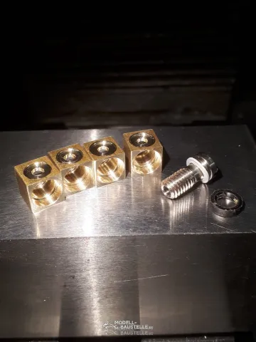

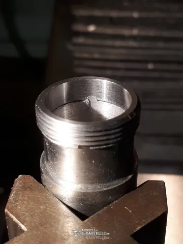

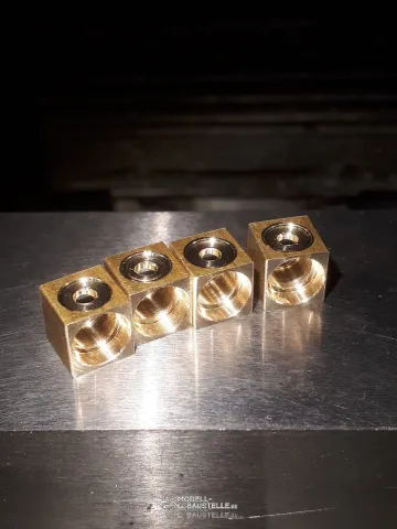

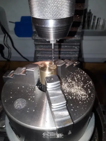

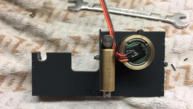

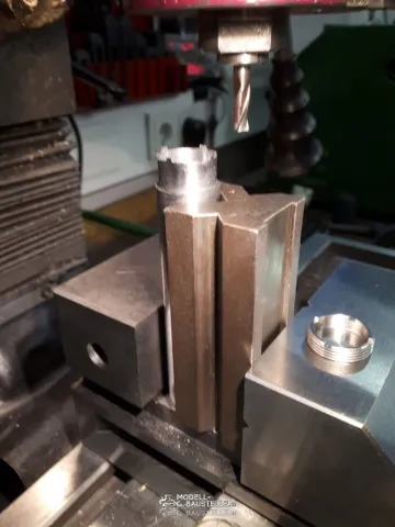

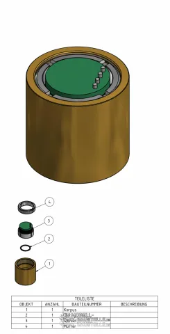

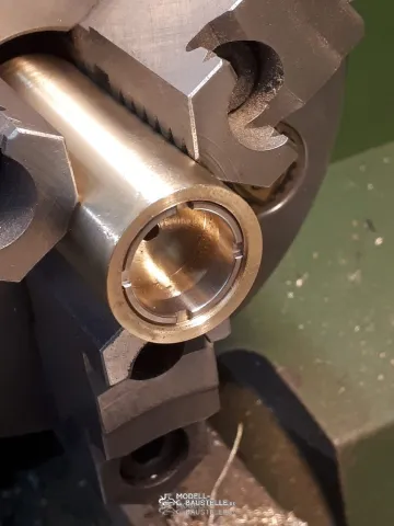

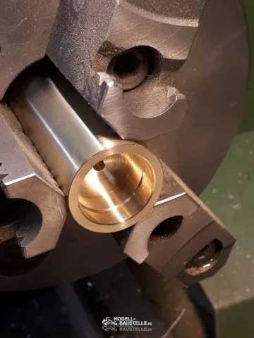

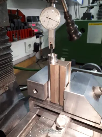

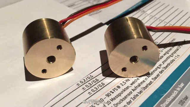

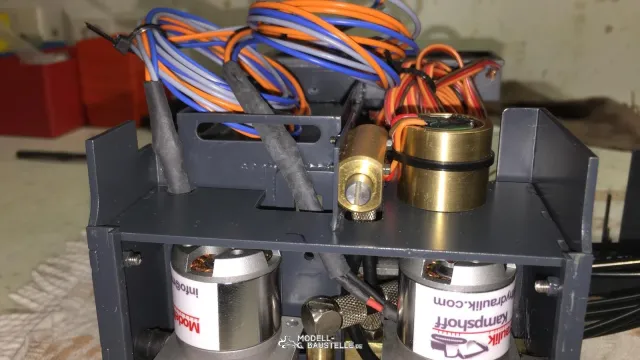

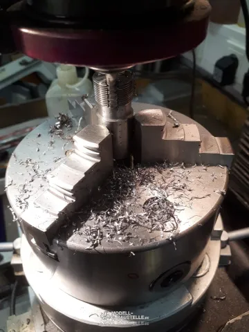

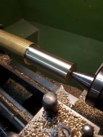

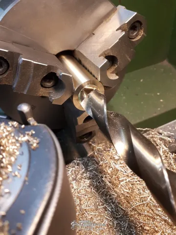

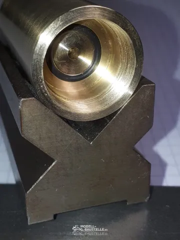

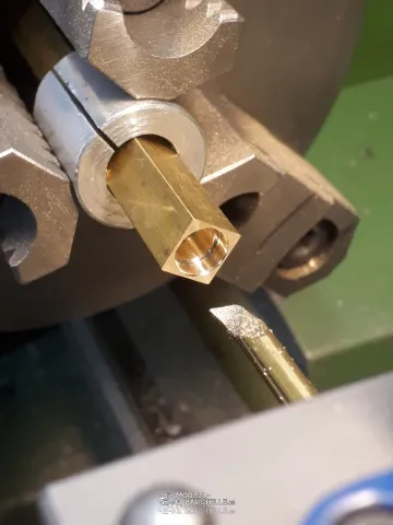

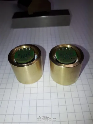

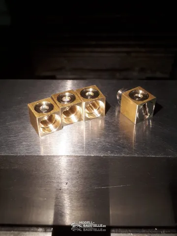

      derzeit sind wir immer noch mit dem Einbau unserer Hydraulik beschäftigt. Da wir ja soviel wie es geht selbst zusammenbauen möchten, haben wir unseren Drucksensor auch selbst „entwickelt“.
      Es war ein Heiden Spaß alle Daten und Infos zusammenzutragen um zu wissen auf was es bei dem Bauteil drauf ankommt. Hier mochte ich mich bei @Icebaer und @Johann Brixl für Ihre Hilfe bedanken.
      Als Sensor kam ein geeichter keramischen Drucksensor mit folgenden Daten zum Einsatz:
      • Versorgungsspannung: 5,0 VDC
      • Drucksensor unbelastet 0 bar Output: 0,5 VDC Relativdruck
      • Drucksensor belastet 50 bar Output: 4,5 VDC
      Bei einer Versorgung von 5,0V über das Brixl Auswertemodul kommt bei diesem Drucksensor dann 0,5 bis 4,5V raus. Bei 3,3V (35bar) ist die Anzeige an der Fernsteuerung am Ende.
      Der Drucksensor kann einen Überdruck von bis zu 75bar über eine Sekunde aushalten, der Berstdruck liegt bei 150 bar.

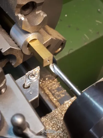

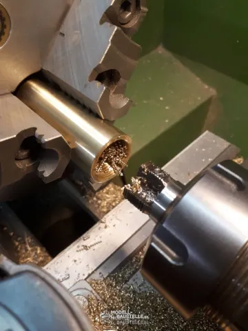

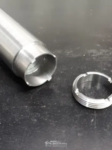

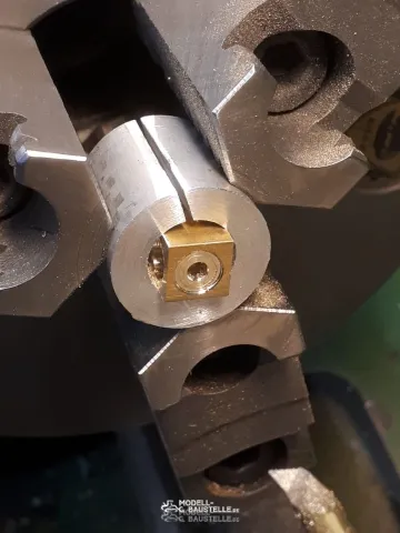

      Das Gehäuse des Drucksensors wurde von einem Freund in Messing gedreht.

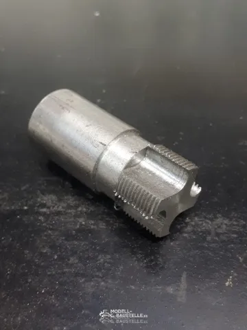

      Da er für die Feststellschraube, welche den Drucksensor an seinen Auflageflächen fest presst, keinen 20er Innengewindeschneider hatte, stellte er diesen noch auf seiner Drehbank extra für uns her.
      Der Drucksensor wird unten mit einem O-Ring, bei uns mit einem 10 x 1 mm, abgedichtet. Das ganze hat bis 20 bar super funktioniert, der Test mit laufender Hydraulik steht noch aus
      Aber lassen wir mal wieder immer Bilder sprechen.

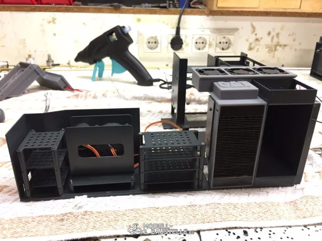

      und noch mal eine Gesamtaufnahme wie er derzeit da steht :D

      Erst mal Danke für das Lob.
      ja, kleiner Bagger trifft es ganz gut, ist jedesmal wieder imposant wenn er komplett zusammen gebaut da steht.
      Wir hoffen ja bzw. Ziel wäre es, dass er bis zum Oktober läuft.
      Holger
    • Klaus

      Hallo Holger!
      Wo bekommt man den Gewindeschneider her? - der ist ja super, bräucht ich auch!
      Ein Traum von Modell!
      lg Alex
    • Holger
      Administrator
      • 11. Februar 2019 um 18:01
      • #138
      Hallo Alex,
      den hat sich unser Freund auf die schnelle mal selbst gemacht, da er auch keinen passenden hatte. Ein paar Bilder von der Herstellung sind oben zu sehen.
      Holger

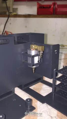

      Hallo Leute

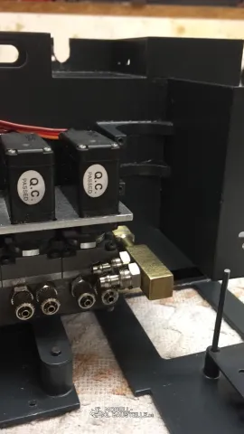

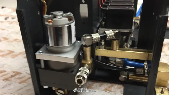

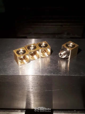

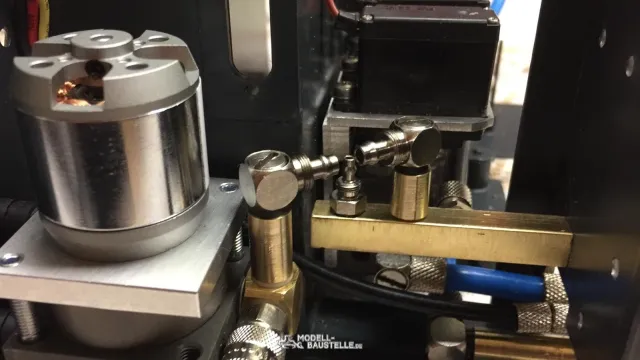

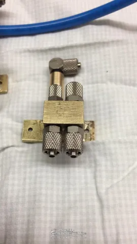

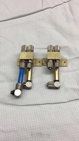

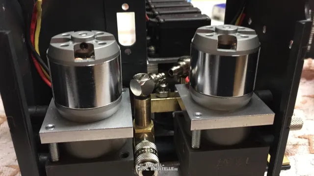

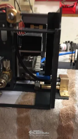

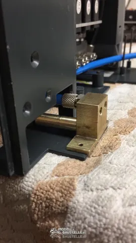

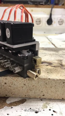

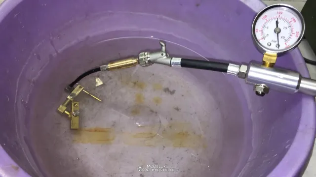

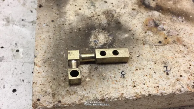

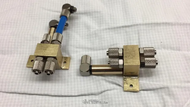

      es dreht sich immer noch mit dem Einbau unserer Hydraulik. Da es in unseren Bagger doch etwas eng zugeht, möchte man gar nicht glauben, musste Klaus den ein oder anderen Kunstgriff durchführen. Wir wollten so wenige Winkelstücke einbauen wie möglich und haben deswegen ein eigenes Winkelstück mit einem Freund gedreht um dort einen 6 mm Rohr hart anlöten zu können.
      Unsere drei Rücklaufleitungen haben wir kurz vor dem Tank auf zwei Leitungen zusammen gefasst, da aus optischen- sowie Platzgründen mehr Anschlüsse nicht an unseren Tank gepasst haben.
      Abgedrückt wurde das ganze vor dem Einbau mit einer Fahrradpumpe mit 20 bar, danke hier noch mal @Alexander für den Tipp welche Pumpe dafür geeignet ist.
      Aber lassen wir mal wieder Bilder sprechen.
